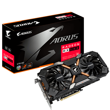

Sahip olduğun model bu görselde ki ürün mü ?
Eğer bu ürünse Gigabyte RX580 modellerinde en iyi yapıya sahip olan model.
Bu ürünün sıcaklık sorunu yok benim bildiğim kadarıyla. Çoğu kişi Asus Strix soğutmasına yakın performans gösterdiğini söylüyor.

Bendeki kart XTR değil, ben kartı mağazadan aldım orijinal kutu ve ambalajdaki gigabyte bantlarını ben açtım. Isınma sorunu gözlemlediğim kadarıyla donanımsal değil yazılımsal bir sorun. Radeon ayarlarında otomatik fan profilinde iken kart ısınıyordu, manuelde ısınma sorunu yok.
