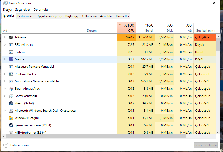

Önceki konularda yaşadığım düşük GPU kullanımı sorununu paylaşmıştım. Bugün, NVIDIA'nın programı, AIDA64 ve GPU-Z ile ekran kartımı kontrol ettim. Üçü de aynı sonucu gösteriyor: GTX 1050 Ti maksimum 35-45 watt arasında güç kullanıyor. Bu değerler normal mi? PSU'm 400W ve geçen sene aldım.
BIOS'umu sıfırlamıştım ht dediğiniz Hyper-Threading galiba, o da açık strest testinde de herhangi sorun olmadı Sicakliklar ise normal arka planda çalışma olayına gelirsek ön yükleme yaparak her şeyi devre dışı bırakarak bile başlattim PC'yi değişen olmadı, görev yöneticisine baktığımda ise sadece PUBG çalışıyor ve o da %100 de

Düzenleme: Hocam PUBG oynamadığım için bilmiyordum kusura bakmayın biraz araştırmam sonucunda oyunda son zamanlarda herkes %100 işlemci kullanımından şikayetçi olmuş sanırım oyunun genel sorunu sisteminizde hiçbir sorun yok. PUBG ayarlarda round özetini kaydeden bir seçenek var o işlemcinizi sömürüyor kapatıp deneyin.
Teşekkür ederim deneyeceğim ama şey sorunu devam ediyor GPU kullanımının aniden yarıya düşmesi ASUS bana 5 yıl geçtiği için teknik servis desteği sağlamiyacağını söyledi macunu değiştirmeyi önerdiler, kart alındigindan beri macun değişmedi güvenlik etiketi hala uzerinde sizce bu cozum yontemi olabilir mi?
Hayır hocam GPU kullanımı anlık olarak düşmesi işlemcinizin %100 kullanımından kaynaklanıyor yani donanımlarınızda hiçbir sıkıntı yok. Dediğim gibi PUBG ayarlardan round tekrarı ya da kaydedici yazar kapatıp deneyin.

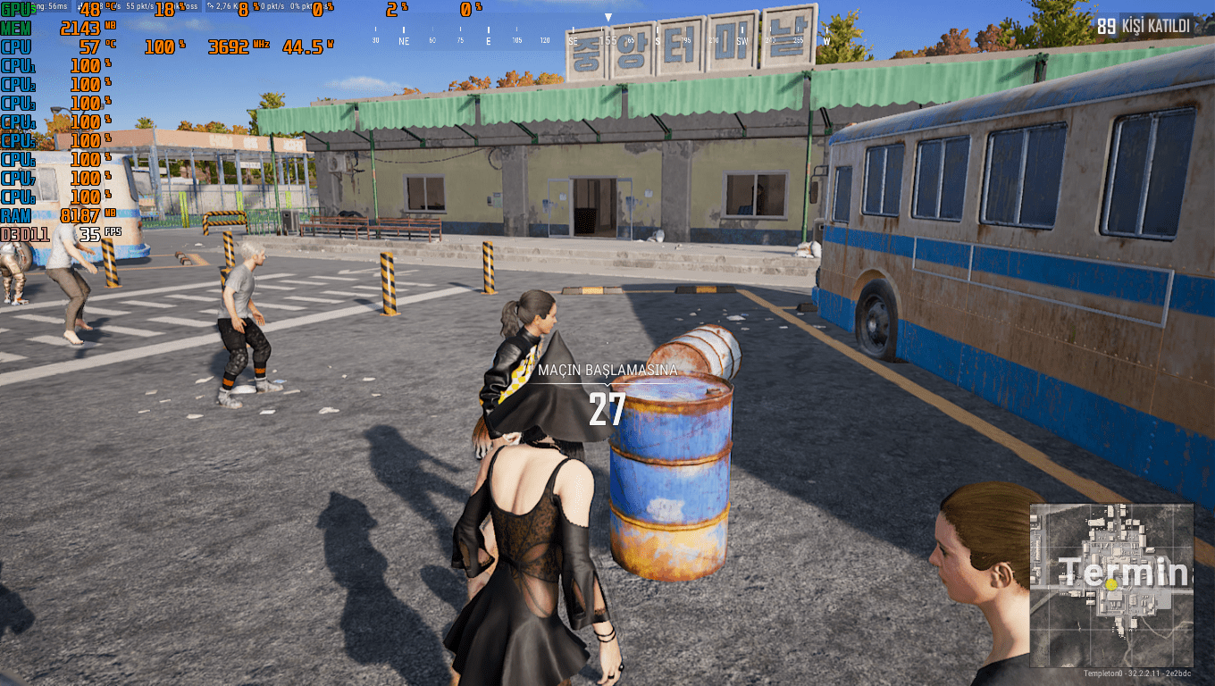

Diğer oyunlarda da işlemci kullanımı %100 değil mi geziyor? Aşağıdaki videodaki oyunlardan birine sahip iseniz FPS ve işlemci kullanım değerlerinizi karşılaştırabilir misiniz? Bu arada sistemde kaç GB RAM var? 2.Videoda pubgde arkadaş da gpu kullanımı düşüyor fakat fps çok fazla çakılmıyor videodaki ayarların aynısını yapıp aynı değerleri alıyormusunuz kontrol edermisiniz? Aynı haritaya denk gelebilirseniz daha doğru bir karşılaştırma olacaktır.
Diğer oyunlarda işlemcim %100 de kullanıldığını sanmıyorum aşağıdaki video ayarlarını yaptım hatta aynı haritaya denk getirdim başka haritalarda da denedim ama benimki çok kötü size fotoğraflarını bırakıyorum sistemimde 16 GB(8-8) 1600 MHz RAM var bu arada Forza Horizon 5 bende de vardı onda da sorun var burada GPU %100 kullanılıyor evet bende de kullanılıyor ama farkımız videodaki sürekli benim 3dk sonra hemen %30-40'lara çakılıyor fpsimde 30-40 oluyor,warzone keza öyle onda çok daha düşük benimki 20 fpslerde idi

Hocam Windows güç seçeneklerinden yüksek performansa alın, MSI Afterburner kurup videodaki gibi işlemci kullanım ve hız değelerini gösteren ayarları yapıp oyun içi birkaç resim ya da video paylaşır mısınız? CPU-Z üzerinden benchmark yapıp sonucunu paylaşın.

Yani zaten fotoğrafları bırakmıştım videodaki gibi tüm değerleri gösteren seçenekler gösteriliyor videoları da paylaşmıştım benchmark testi yapip sonuclarida sizinle paylasim
buyrun

Hocam işlemci benchmark değerlerinizde gayet güzel, sisteminizde çektiğiniz videodaki gibi işlemci kulllanımı %100'lerden aşağı inmiyorsa yüksek ihtimalle virüs var sisteminizde, sorun ne zaman başladı? Temiz bir format atabilme şansınız var ise sorununuzu çözeceğine inanıyorum. Temiz bir format atın ekran kartı ve Windows güncellemelerini yapın, isterseniz format atmadan önce de deneyebilirsiniz bunları.
Videolarda işlemci hızınız gözükmüyor attığınız resimdeki gibi 3.6 3.7'lerde geziyorsa anakartınızda sıkıntı yok eğer 2.8 değelerine düşüyorsa anakartınız VRM'leri ısınıyor ve işlemci hızını kesiyor demektir.
