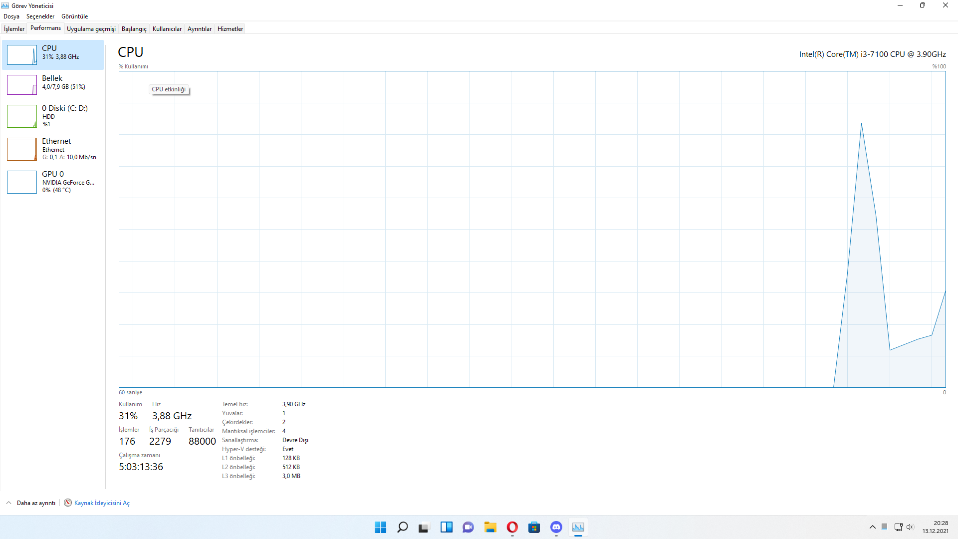

Merhaba. Sistemim yukarıda yazıyor. Öncellikle bilgisayarı ilk aldığım 2017 2018 seneleri arasında bilgisayar gayet iyiydi ama şu anda oyunlarda ciddi FPS sorunları yaşıyorum. YouTube'dan 2021 güncel testlerini izliyorum RAM falan benimle aynı ama genel olarak izlediğim videolarda akıcı ve gayet iyi bir şekilde oynatıyor yeni oyunları.
Mesela yeni çıkan bazı oyunlarda cidden yüksek ayarlarda oynayamıyorum sistemde bazen ciddi FPS düşüşleri oluyor, bunun sebebi nedir? Ve sistem için önerileriniz var mı sorunun çözümü için bir de? Not: Bir mesela Warzone tarzında bir oyunu açtığımda genelde neden ise bilgisayardan ekran kartının kullanımını yüksek gösteriyor ama ben kasadan çok fazla işlemci fan sesi duyuyorum, ekran kartı bana Full performans kullanıyormuş gibi gelmiyor. Sizce sebebi nedir bu oyunlarda bu kasmaların FPS düşüşü ve dropların?

Ben işlemciye bağlıyorum.
Evet işlemci 2 çekirdekli olduğu için performansı düşürebilir.
RAM MHz düşük. Ekran kartı yetersiz. İşlemci fazlasıyla yetersiz. Bu sistemle orta ayarda bile oynayamazsınız çoğu oyunu. Yüksekte oynamaya çalışıyorsunuz.
RAM konusunda evet haklısınız işlemciden de olabilir ama ben YouTube'dan benim sistemle aynı olan RAM'e kadar aynı olan Benchmark'ları izlediğim 60 FPS gibi stabil bir değer veriyor yeni oynular sizce sistemde bir sıkıntı olabilir mi?

Grafik ayarları aynı mı peki?

İnternette 8ram 2267mhz lı testi nerde buldunuz. 60 fps stabil verebilecek bir sistem değil bu. Yanlış video izlemişsinizdir.

Evet. Orta ayarlarda izlediğim benhmarklarda gayet akıcı bir sonuç çıkarıyor ayrıca geçen AC Valhalla oynadım ve oyun orta ayarlada 60 FPS gibi bir değer aldım ama nedense bazı oyunlarda ciddi sorunlar yaşıyorum ve oyunu oynarken ekran kartı iyi bir performans vermişti ama ben diğer oyunlarda bu performansı göremiyorum.

MHz tam bilmiyorum ama RAM konusunda haklısınız RAM yetersiz kalıyor RAM önerin varsa beklerim benimkine yakın olması lazım mesela örnek video atayım hemen size.

Evet aynı.

Hocam 16gb 3200mhz li testi atmışsın 8gb 2267mhz lı ram ile aynı performansı alamıyorum diyorsun. O sistemle alman gerekeni alıyorsun zaten bir sorun yok ortada.
