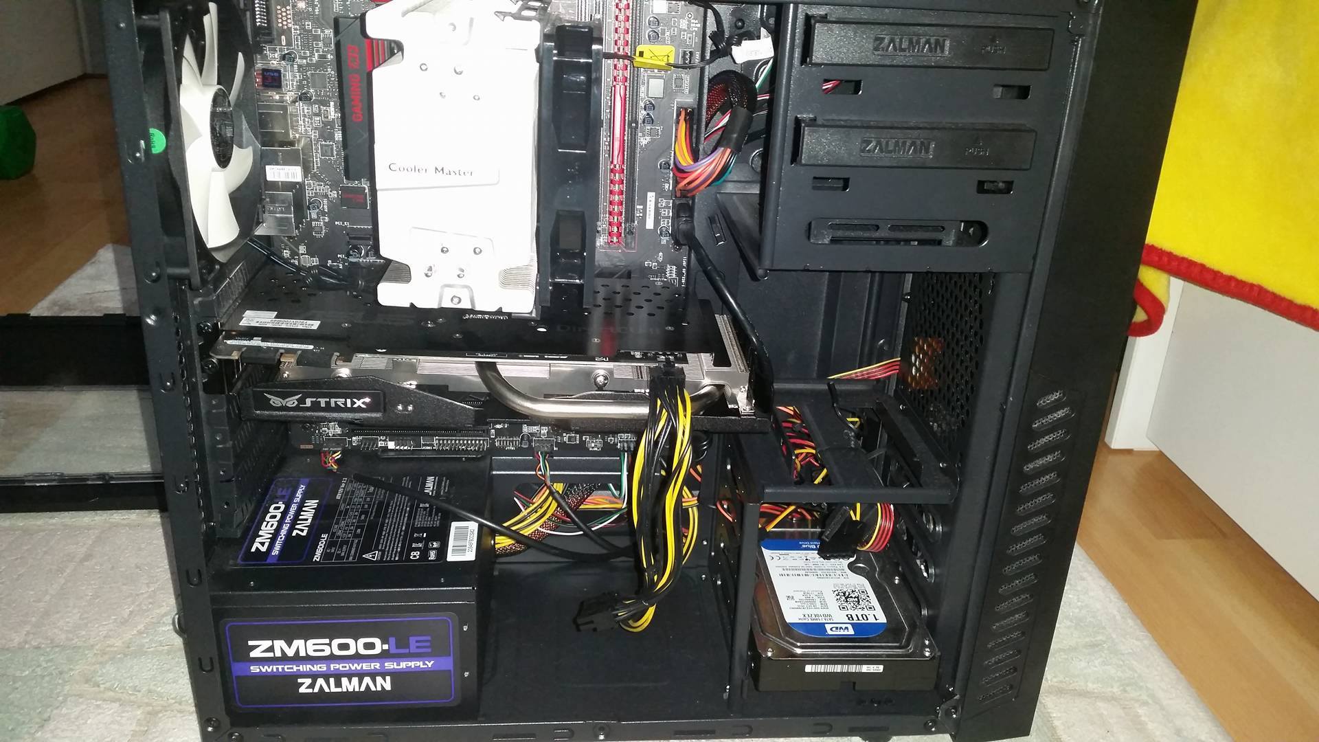

Sorun yok fakat başından beri söylediğim gibi bunun HDD ile alakası yok. Kasa içi fotoğraf atma imkanınız varmı ?
Şu an yok çünkü kasa alt tarafta duruyor, kasa içi atabilmem için bağlantıları vs. sökmem lazım. İmkan olduğunda atarım. Sorun ne olabilir sizce?

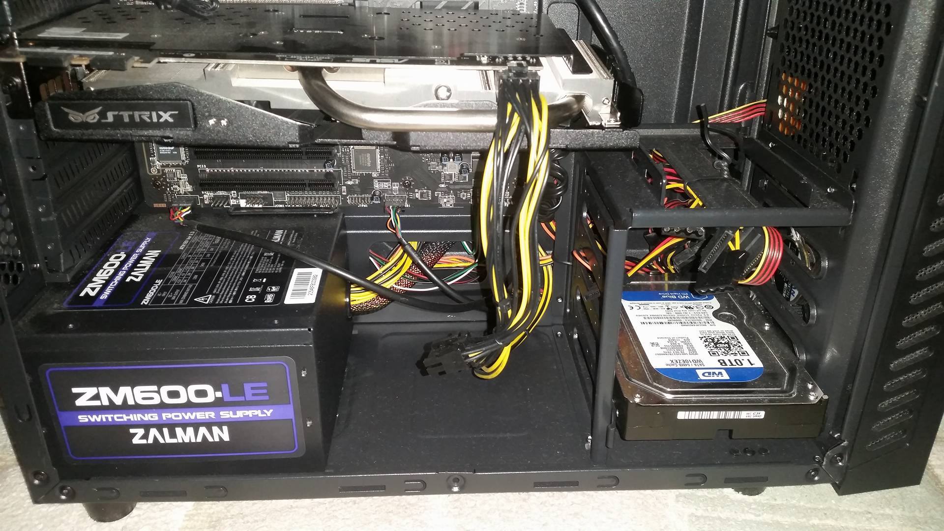

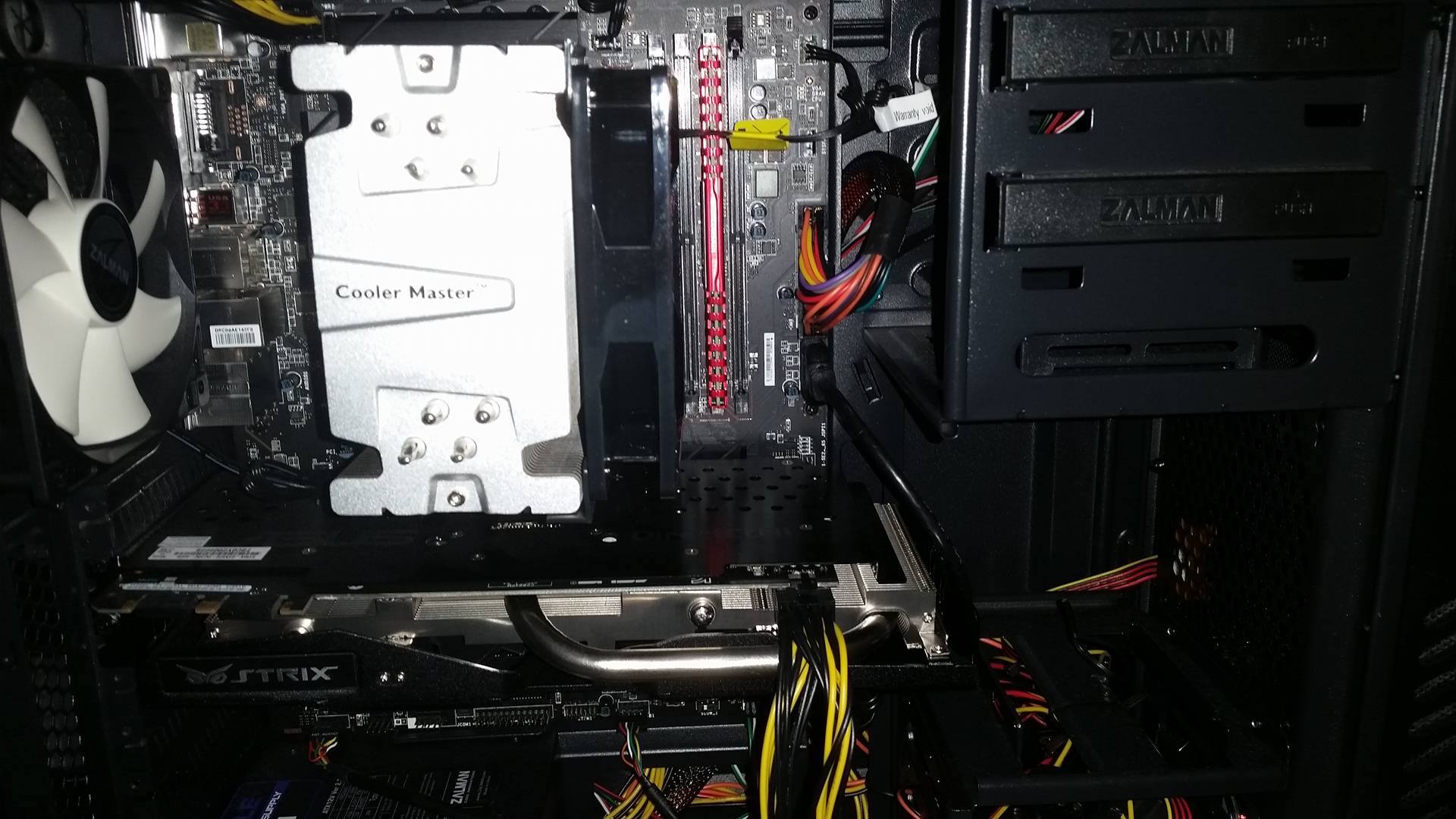

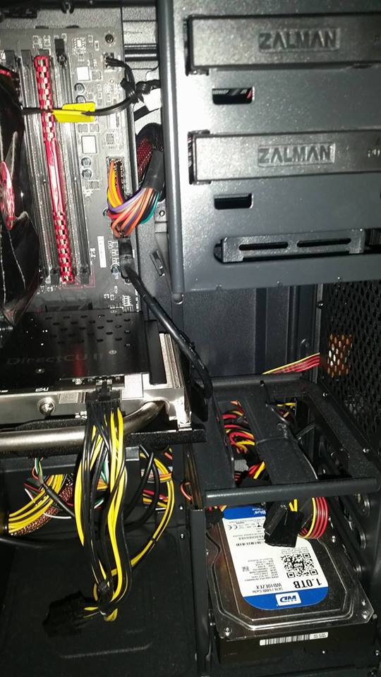

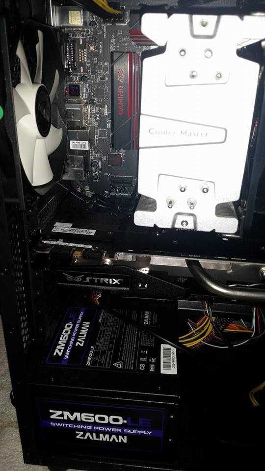

Kasa Zalman R1 ve kasanın ön tarafındaki fan çalışmıyor. Montajı da ben yapmadığım için tam olarak fikrim yok.

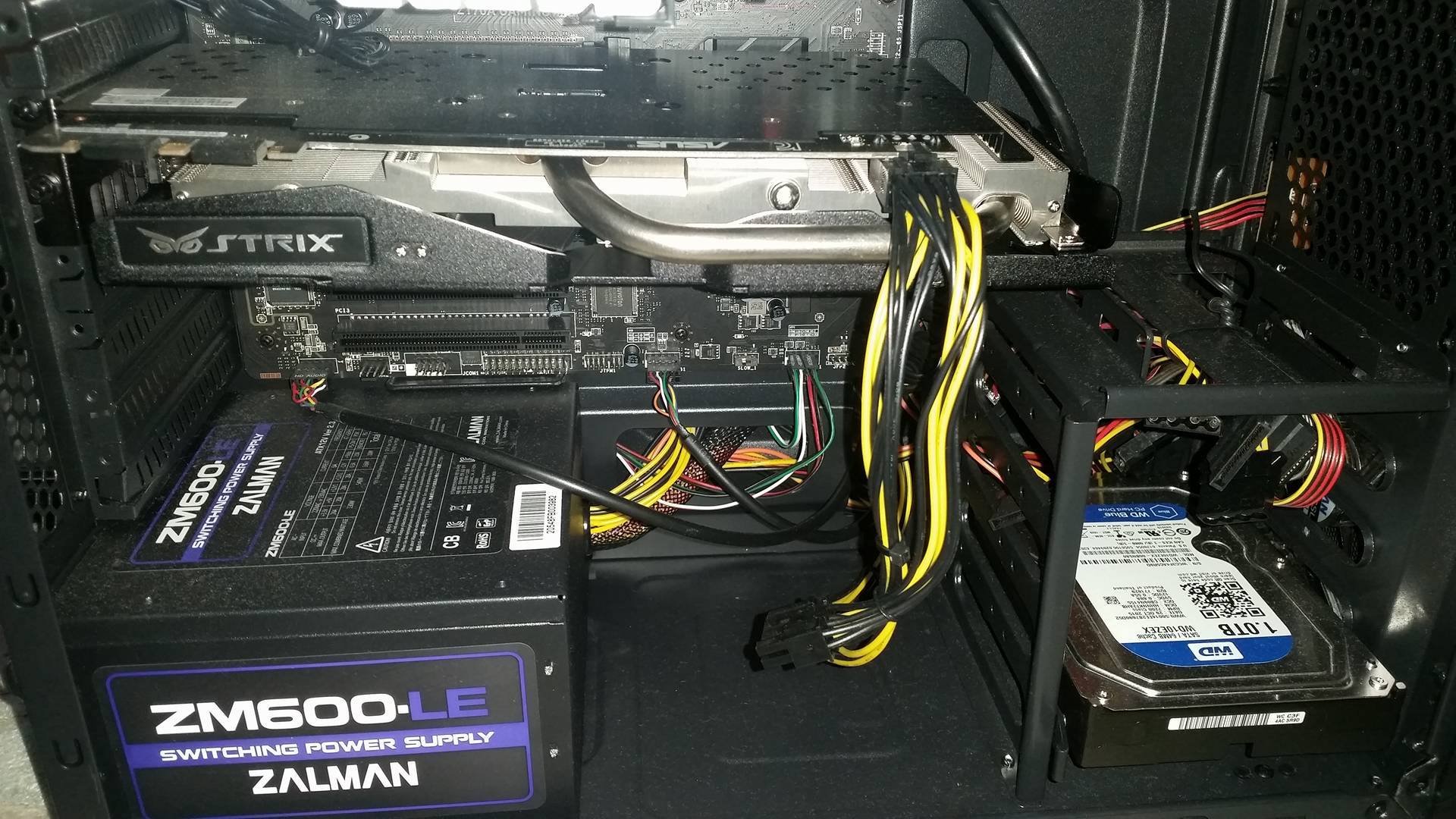

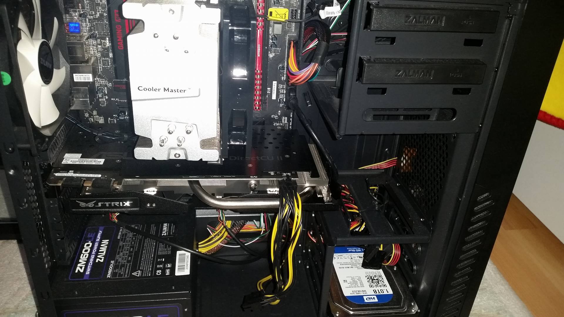

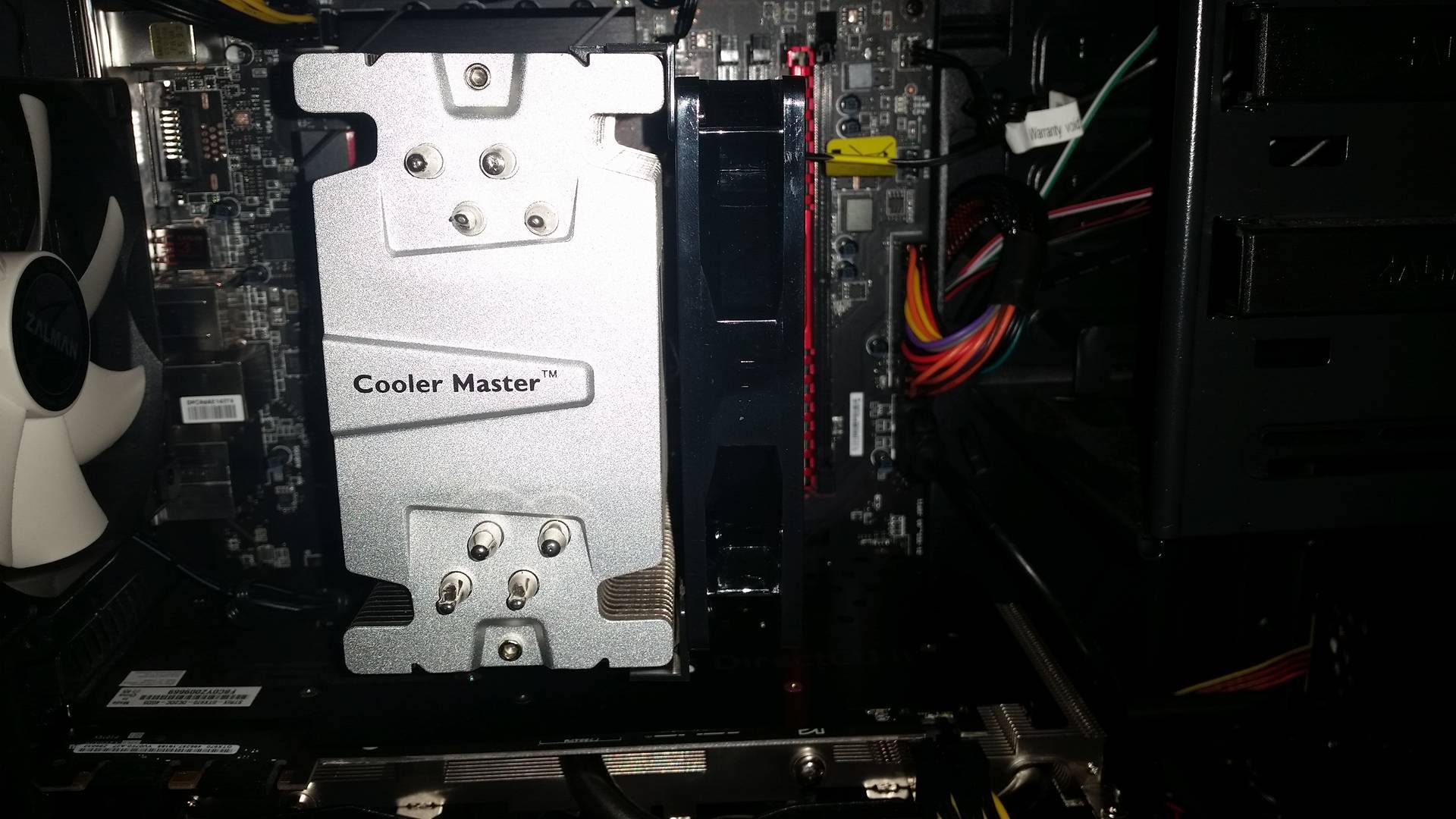

Üşenmeyi bırakıp hemen açtım kasayı Fotolar şöyle:

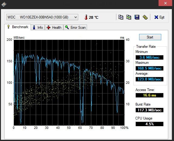

Bakın bakalım, Blue'da performans adı geçiyor mu?
Lütfen, yanlış bilgilendirmeyin.
Black'de çift işlemci kullanılıyor. Ve Blue'ya edilen şikayetleri, araştırmak zor değil.
Oyunlarda yanma problemi, en çok Blue'da oluyor.

Attığınız resimde de gördüğünüz gibi 'Blue' serisi dediğim gibi gündelik işler içindir.
Black serisi normal HDD'lere nazaran daha güvenli ve daha yüksek kapasitelidir, performanslı değil.
Ayrıca buradaki asıl konuyu hala daha idrak edemediniz sanırsam, oyunlarda ki kasmanın HDD ile alakası dahi yoktur.
Sizden ricam bilginizin olmadığı konularda yorum yapmamanız.

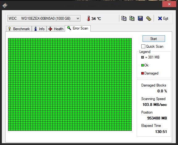

Kasmanın değil, ama ani düşüşlerin ilgisi vardır.
Kasanın üst kısmında da fan yok anladığım kadarıyla. Kasa içindeki hava akışı çok kötü. Ekran kartının yükte ki sıcaklıkları nasıl ? Normalde yüksek sıcaklığın performansa etkisi yok denecek kadar az fakat her ihtimali göze almakda fayda var.

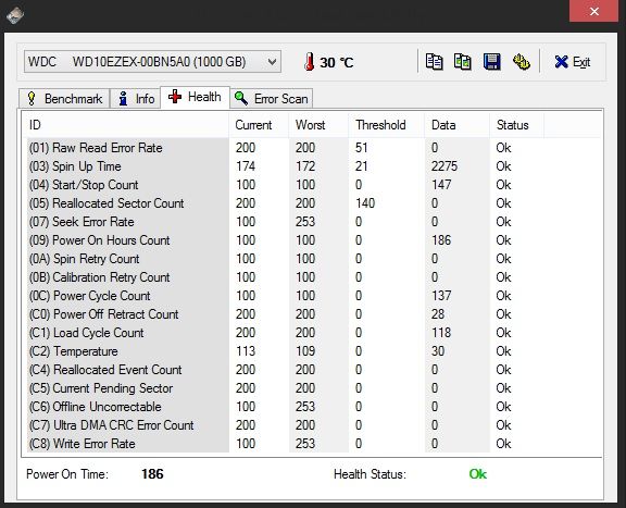

Ani düşüşler yalnızca HDD'de tıklama ve farklı bir sorun varsa meydana gelir, HDD'nin genel performansıyla hiçbir ilgisi yoktur.
HDD'de sorun olup olmadığını bilmemenize rağmen saçma bir öneri sunarak SSD alın demeniz tamamen mantık dışıdır.
