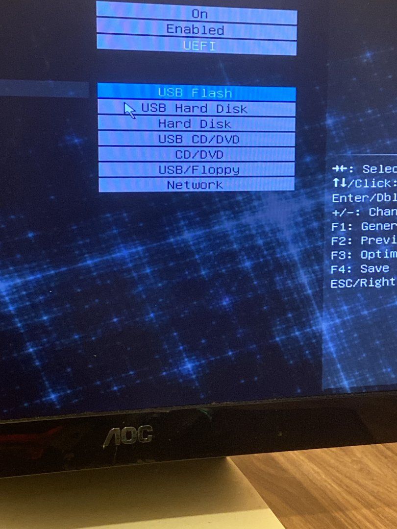

HDD'den periodik şekilde bir ses geliyor. Çalışıyorum ben diyor sanki. Galiba bir SATA kablosu daha alınıp deneme yapılacak, peki anakart problemi olma ihtimali nedir? BIOS da CPU ve RAM'ler gözüküyor. USB girişleri diğer her şey için kullanabiliyorum telefon kablosu gibi. Ancak boot konusunda kesinlikle bir şey kabul görmüyor gibi.
Şu fotoğrafta da USB FLASH değil, USB HDD'yi seçeceksin.

Şu fotoğrafta da USB flash değil, USB HDD'yi seçeceksin.

PC kapalıyken USB'yi takıyorum BIOS'tan USB hard disk ve flash ı seçtim teker teker sonuç aynı.
