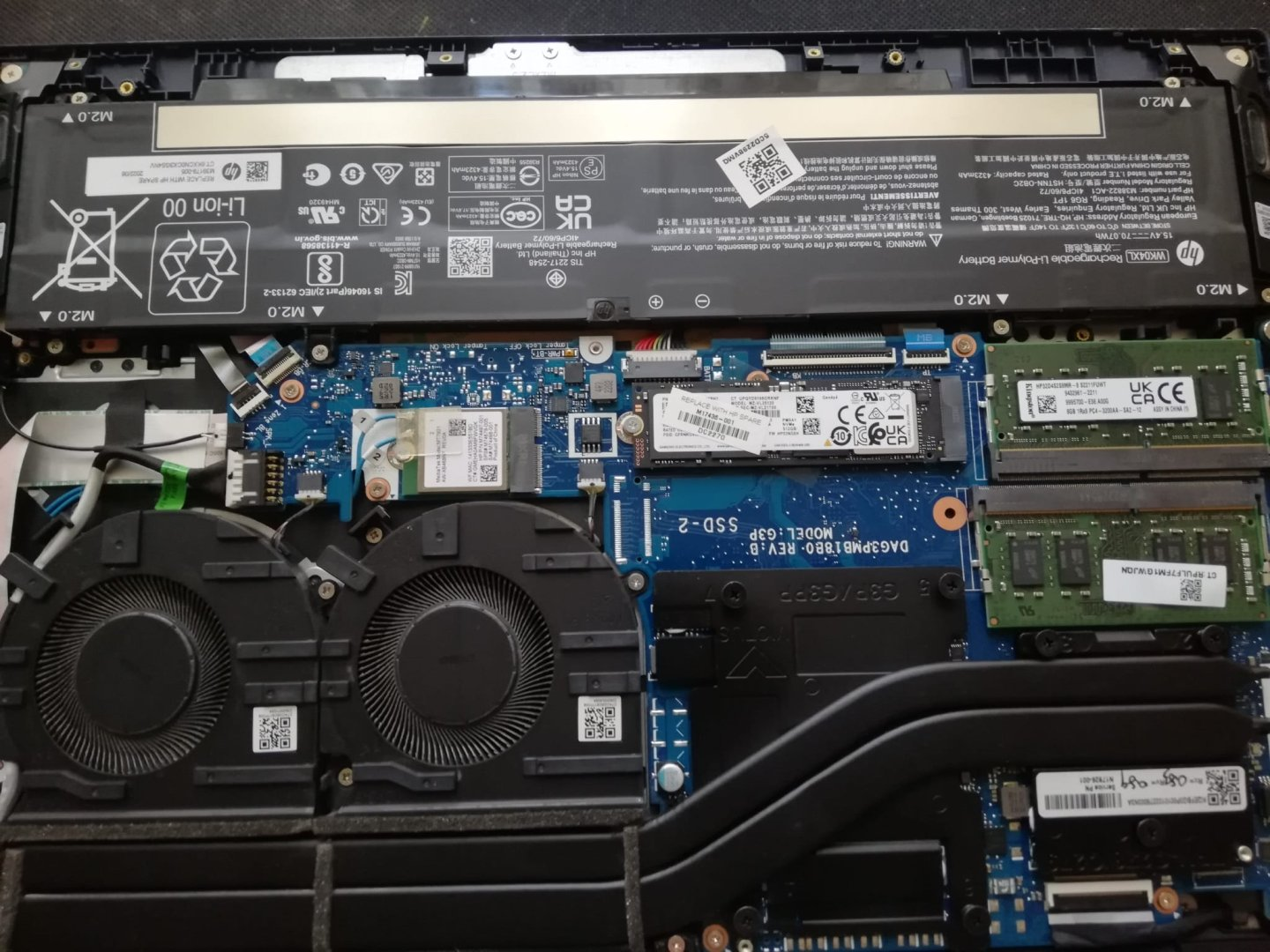

İç kısımı
Eki Görüntüle 1922246
Sistem özellikleri

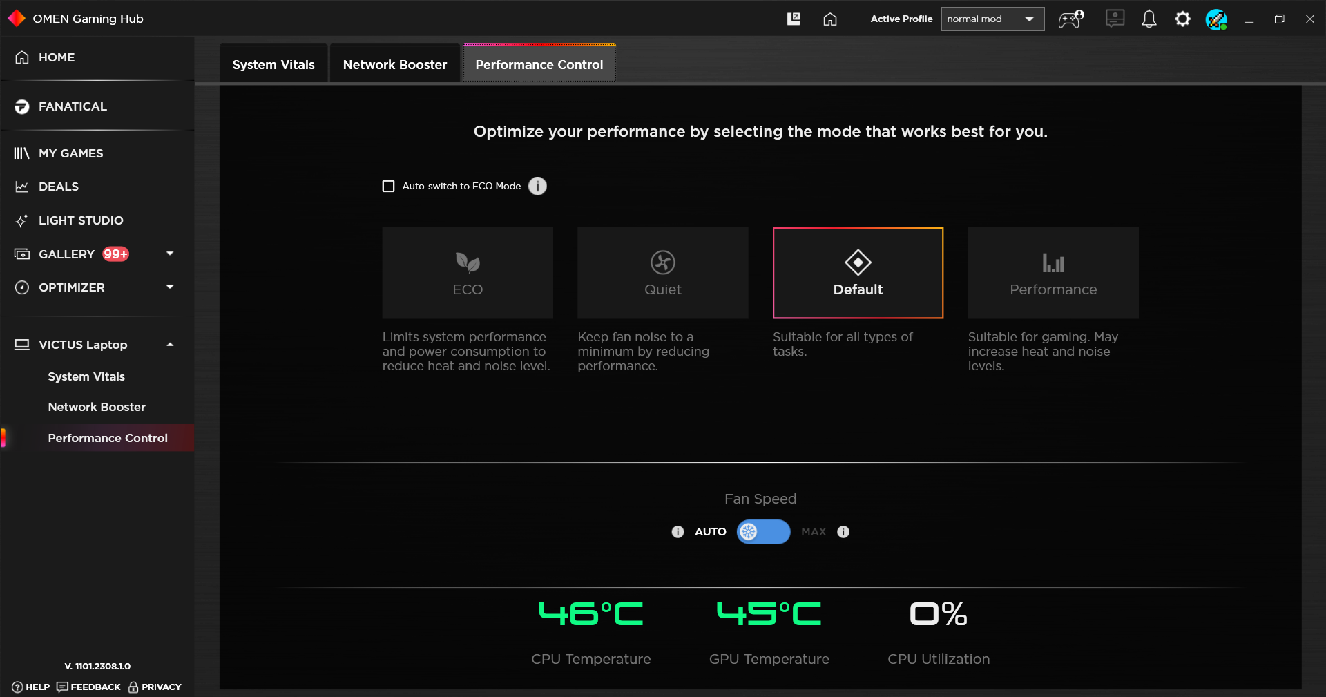

Omen Gaming Hub
Armoury Crate kadar detaylı bir yazılım olmasa da güzel özellikleri mevcut. 15-FA0007NT modelinde aşağıdaki gibi 4 mod mevcut;
Eki Görüntüle 1922660
-Her Victus modelinde aynı modlar olmadığı gözlemledim fakat dediğim gibi fakat sahip olduğum bu modelde bunlar mevcut. Performans modunda yukarıda yazdığım gibi 3050 Ti Dynamic Boost 2.0 ile 75W TDP değerine ulaşabiliyor. Quiet moduda işini güzel yapıyor ve 12500H ile düzgün çalışıyor. Peki ben bunu derken neden bahsediyorum. 12. nesil işlemciler ile verimlilik ve performans çekirdekleri olmak üzere farklı çekirdekler bulunmakta. Windows 11 bu çekirdekleri güzel kontrol ediyor ve Omen Gaming Hub'da bunu Windows'a güzel aktarıyor çünkü quiet modunda verimlilik çekirdekleri yükleri üstlenip batarya süresine etki ediyor.
-Fanlar boşta iken gayet sessiz ve bilgisayar şu ana kadar elimle almadığım sürece maksimum devirde fan çevirmiyor. Boşta ekran göründüğü gibi fakat oda sıcaklığı yazdığım yerde 27 derece civarı ve kucağımda yazdığım için doğru bir ölçüm değil fakat standart koşullarda 43 derece CPU 40 derece GPU oluyor.

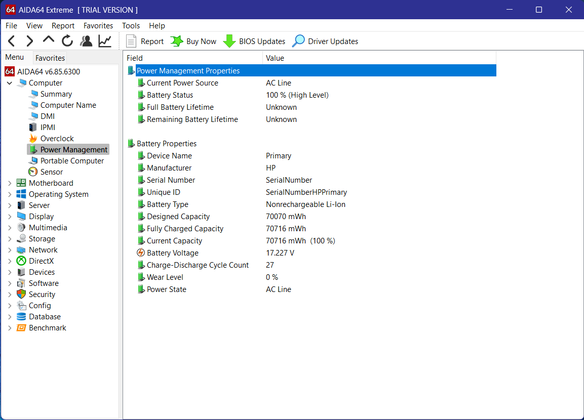

Kaç wat bataryası öğrenebildiniz mi? AIDA 64 ile paylaşmışsınız ama ben o rakamlardan anlamadım bir şey.
Taşımak için fena değil ve evet soğutması aman aman iyi diyemem. Limitler olması biraz daha serin çalışmasını sağlıyor. Ben üşenmezsem eğe hala 5 saati görür fakat şu an 3.5 saat falan. Batarya kalibrasyonu yapmam gerek ama 1 günlük bir iş o.
Cinebench R23'te kaç alıyordu bu model bu arada?
70wh.
Konuda yazmıştım, 70wh bataryası var.
