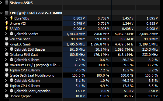

Arkadaşlar, bu konuyu kapatmadığımız için tekrar geri döndüm. Mikrokod güncellemesini yaptım. Testlerde 1.48 ile 1.50V arasında gezdi. 13600K işlemcide durumlar şu şekilde:
Masaüstü boşta ve tarayıcı açıkken bilgisayar normal ve stres testindede şu şekilde çalışıyor. Lütfen aşağıda belirttiğim ekipmanları dikkate alarak izlenimlerinizi belirtin. Benim tavsiyem, bu güncellemeyi yapmanız yönünde. Mesh kasa ve bu tip bir soğutucuyla performans kaybetmeden kullanmaya devam edebilirsiniz. İşlemci, throttle seviyesine yaklaştı fakat oyunlarda bu değerlere asla ulaşmayız. (Mayıs-Eylül tarihleri arasında baseline profili kullandım, yani işlemci %20 kısık güçteydi. Yazı klimasız ortamda, 80 dereceyle tamamladım.) Ancak dediğim gibi, tavsiyem kesinlikle bu güncellemeyi yapmanız yönünde.
Kasa: iCUE 4000X
Soğutucu: AK620
    28,5 KB · Görüntüleme: 33
    53,9 KB · Görüntüleme: 33

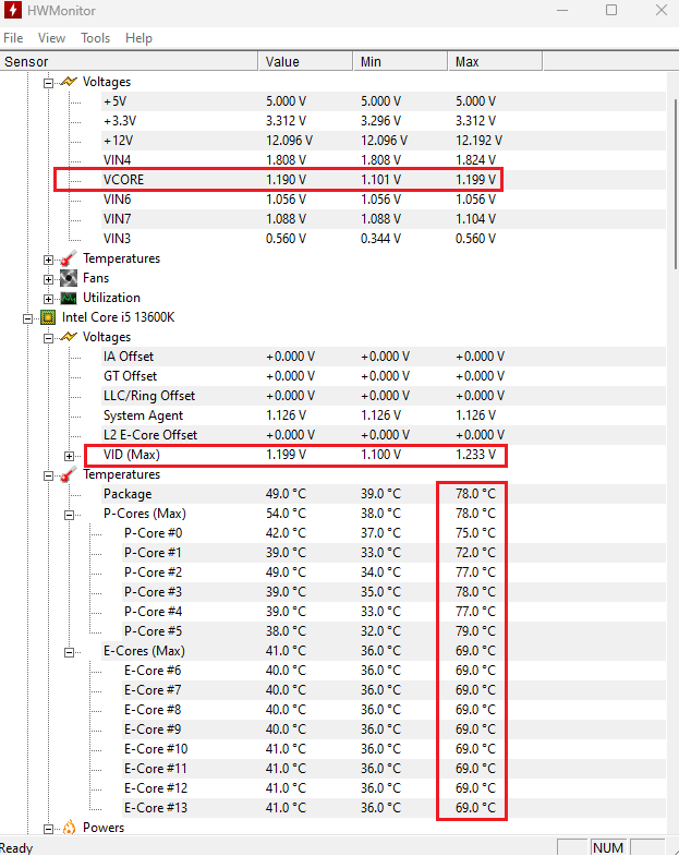

Bahsedilen güncellemeyi yaptım uzun bir süredir kullanıyorum ve gayet güzel olduğunu düşünüyorum. Bende sadece anakart üzerinden LLC1 seçili durumda harici bir ayar yapmadım bu şekilde oyunlardaki performansından memnunum hiç 70 leri görmüyor. Mikrokod güncellemesi içeren sürüm bence de yapılmalı. 10 dk cinebench çalıştırdım sonrasında değerler böyle.
Kasa: Eski Zalman z3 plus
Soğutucu: AK400
Eki Görüntüle 2313226
Soğutucu: AK400
