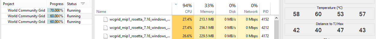

i5 6600 ile neredeyse benzer performansa sahip i5 7500 kullanıcısı olarak, stok soğutucuyla maksimum yükteki sıcaklık değerlerim 70-72 derece civarında dolanıyor (4 mevsim). Herhangi bir şekilde stabilite, performans kaybı vs gibi bir sorun yaşamıyorum. Aşağı yukarı değerlerimiz birbirine yakın, endişenilecek bir durum yok, rahat olabilirsiniz.

Hocam, 72 derece sıcaklık stok soğutucu ve standart bir termal macuna göre normal değil mi?
Az önce BIOS ayarlarımı kurcaladım. Egzoz fanı daha önceden kendime göre ayarlamıştım. İşlemci fanını da aynı şekilde ayarladım ve tam yükte 10 derece azaldı.
Anakartınız en alt seviye bir anakart olduğu için soğutma olarak kabiliyetli değil. Demek istediğim, serin çalışma yerine sessiz çalışma prensibinde. BIOS ayarlarından kendinize göre ayarlarsanız sıcaklılar düşecektir.
