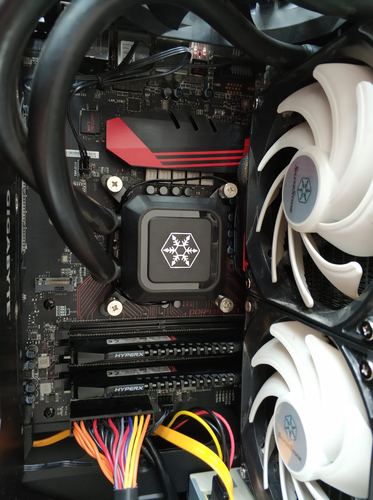

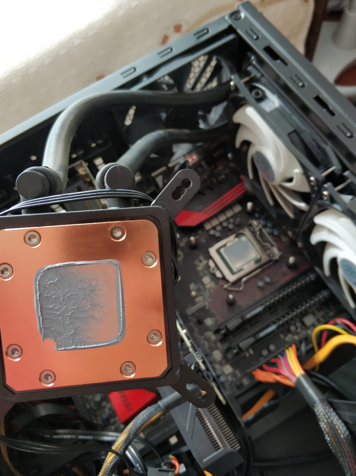

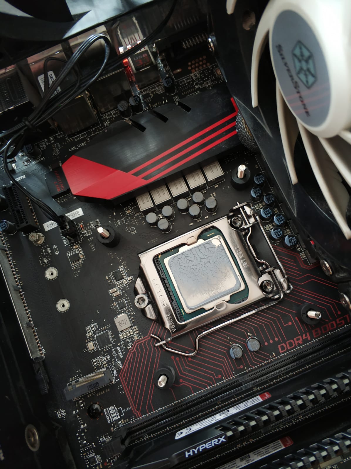

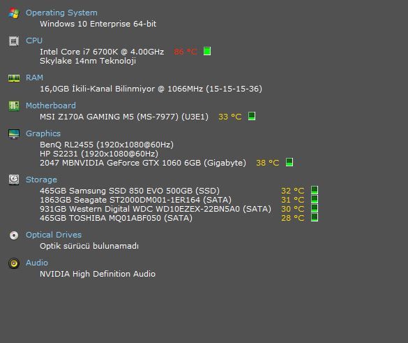

Özellikle belirteyim, sıcaklık değeri yerli yersiz sürekli oynuyor ama şu an bu konuyu yazarken bile 70 dereceleri görebiliyor. Fan sesi doğal olarak yükseliyor.
Arkadaşlar bugün bilgisayarı temizlemeye karar verdim, kablo düzenlemesi falan yaptım. Sonra termal macunu değiştirdim. Eski hali fotoğraf halinde koyacağım. Sonra bilgisayarı toplayıp açınca fark ettim işlemci ısınıyor bilgisayarı temizlemeden öncede ısınıyordu çünkü fan sesleri aynı şekilde kaldı. Ama işlemcinin sıcaklık değerlerinde çok büyük bir yükselme var. Normalde boşta iken en fazla 10-25 derecelerde oyunlarda ise en fazla 60 dereceleri görüyordu.

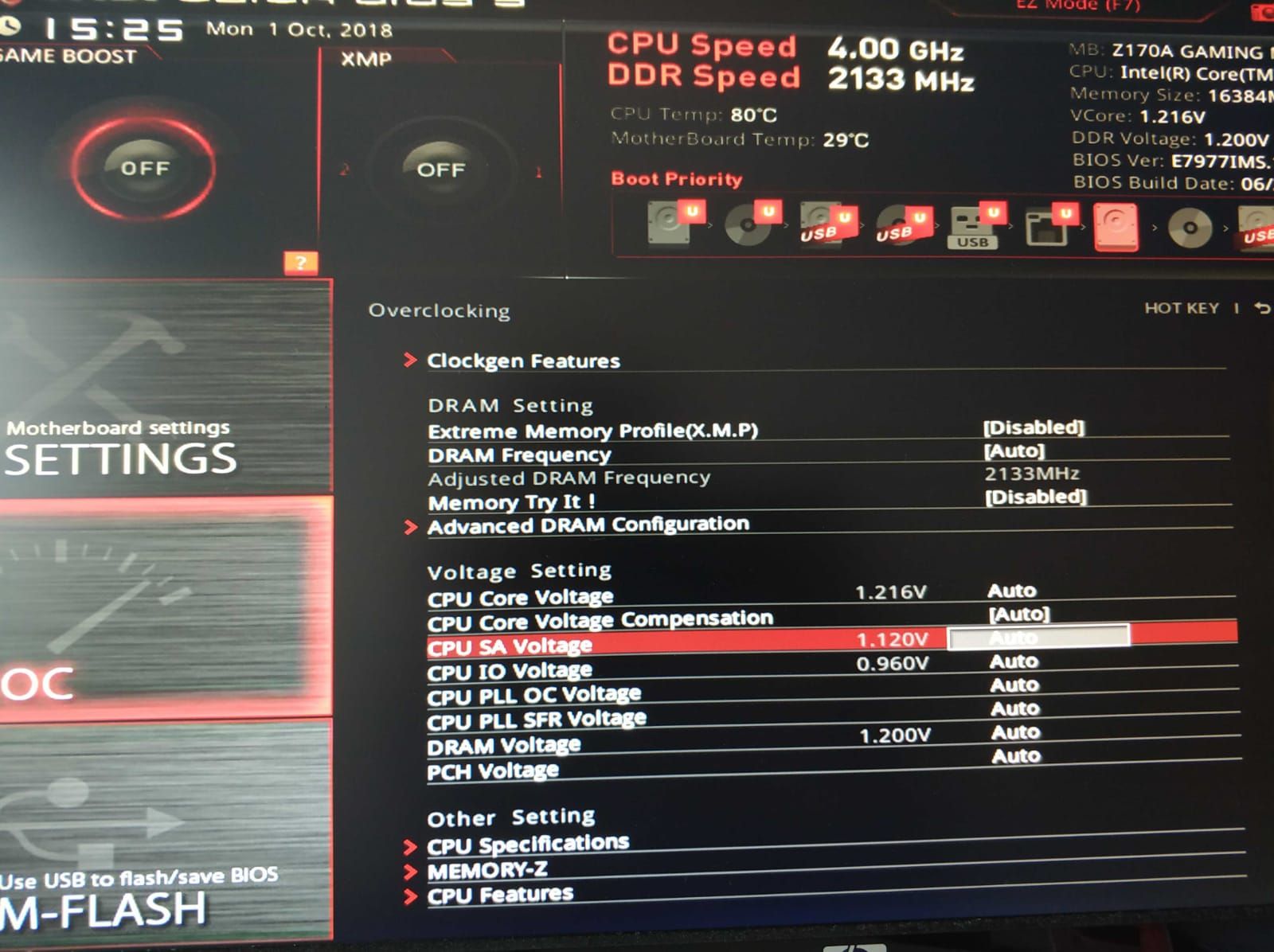

BIOS'tan VCore yani işlemci çekirdeği voltaj ayarını 1.200 olarak ayarlayın (overclock yok ise).
Noktayı Ç harfi ile yapacaksınız.
