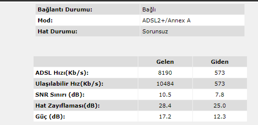

Merhaba, millenicom'dan 35MBPS'ye kadar sınırsız internet satın aldım. İlk bağlandığı gün hız 22MBPS civarındaydı fakat bu beni tatmin etmedi yetkilileri aradım ve eve geldiler, 35MBPS sinyal gönderdikleri takdirde kopma olabileceğini söylediler, bende buna inanmak istemedim çünkü hatta fazla yüklenmek istemedikleri için bu tür yollara başvurduklarını duymuştum. Şuan değerlerim bu şekilde sizce kopma yaşar mıyım bir sorun var mı?
    42,7 KB · Görüntüleme: 696
32Mbit hız veriyorlar şuan sana.
Şuan 33 alıyorsunuz yani 35 gönderiyorlar ama dedikleri gibi santrale uzaklığın biraz fazla gibi. Bu yüzden sınırdasın şuan. Yani 30'a sabitleyebilseler sıkıntı yaşamazsın. 35 vermeye çalışıyor ama sınırda. Hat normalde daha fazlasını destekliyor ama kopmalar daha sık olur yükseltirlerse.
