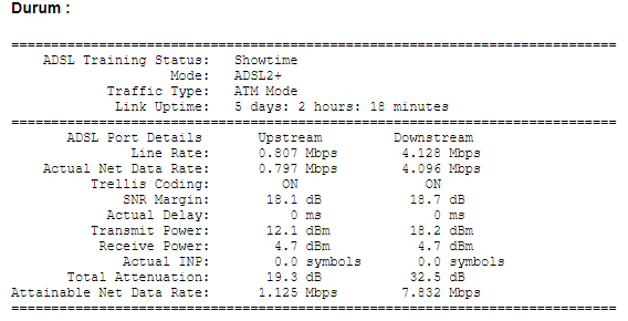

Kendi modemim üzerinden kısaca anlatım:

Başka yerdeki cevaplar beni ilgilendirmiyor. Ben verdiğiniz veriye göre cevaplıyorum onlar neye göre cevapladı bilmiyorum. Farklı bir hat çekilip fiber vs. bağlanacaksa onun değerlerini görürsem sadece cevap verebilirim bu hatla sadece dediğim hızı düzgün alırsın.
