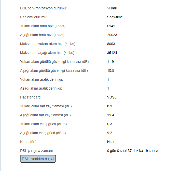

İlginç bir sorunla karşı karşıyayım sizlere danışmak istedim. Öncelikle yaklaşık 7-8 aydır TurkNet kullanıcısıyım ve son 3 haftaya kadar herhangi bir sorun yaşamadan 35Mbps VDSL tarifeyi kullanıyordum. 20 gündür internetimde sürekli kopmalar oluyor ve internet hızım yavaşlıyor. Araştırmalarım sonucu modemdeki SNR değerlerine kadar birçok şey öğrendim ve kendi modem hat değerlerimi sizinle paylaşmak istiyorum.
Bu değerler normal mi sizce? İşin ilginç tarafıysa bazı durumlarda hızımı stabil 25 Mbps te kullanıyorken, kopma yaşanıp tekrar internetim geldiğinde hızımın 5 Mbps lere kadar yavaşladığını görüyorum(böyle bir durumda ise SNR değerlerim artacağı yerine aksine 7 lere 8 lere düşüyor) Yani hızımın yavaşlaması kopma sorununu ortadan kaldırmıyor.
Ve en önemlisi TT ekipleri ankastreden modeme kablo çekmeye geldiklerinde telefon kablosu kullanmışlar ve o kablonun ucuna bir ek yapmışlardı. Hemen hemen hiç kimse kablo ekini önermiyor.
Şimdi; ben bu eki iptal etsem ve ankastreden modeme telefon kablosu yerine daha kaliteli bir kablo(CAT6) ile hat çektirsem SNR değerlerimde düzelme olur mu? Kimisi ise modemden kaynaklanabileceğini söylemiş, modemim hakkında çok iyi yorumlar yapıldığını zaten söylenemez. Huawei HG658 V2 modem kullanıyorum. Modem SNR değerlerini etkiler mi? Kaliteli bir modem alsam kopma yavaşlama vs. sorunları olmadan internetimi en stabil ve en yüksek hızında kullanabilir miyim?
Rica ediyorum görüyorsanız ve fikriniz varsa bana yardımcı olun :)
Muhtemelen Türk Telekom kullanıyorsunuz, tavsiyem elit ekip istemeniz. Müşteri hizmetlerini arayıp bir elit ekip isteyin, hem tesisata bir baksınlar ve kabloya duruma göre müdahale etsinler hem de ölçüm falan yapsınlar başka sorun var mı yok mu bir baksınlar. Elit ekip ile kafanız rahat eder hem. Ama ben kabloyu kendim veyahut elektrikçi ile değiştirtirim diyorsanız, buyrun yapın. Ek tabii ki çoğu kişi tarafından önerilmez çünkü kopmalar yapabiliyor ek bulunan kablolar.
İnternet sağlayıcım TürkNet ama altyapı olarak evet Türk Telekom tabii ki. Bakalım şimdi bir elektrikçi çağırdım kablodaki eki çıkarıp öyle deneyeceğim. Hat değerlerimi tekrar paylaşırım. Eğer kopmada yavaşlamada vs. değişim yaşamazsam dediğini yapabilirim ama Türk Telekom elit destek ekibine TürkNet kullanıcısı olarak ulaşabiliyor muyum ? :D Hiçbir bilgim yok bu konuda çünkü.
Bildiğim kadarıyla TT müşterisi değilsen, elip ekip hizmeti alman mümkün değil. Eki çıkardıktan sonraki hat değerlerini atmanı bekliyorum. Bakalım eğer yine bir şey değişmezse, sorun port kaynaklı da olabilir belki. Eki çıkar ve kabloyu da bakırdan al istersen, o şekilde yaptıktan sonra hat değerlerini yeniden at.
Elektrikçi henüz gelmedi ancak kafama birçok sorun daha takılıyor. Örneğin ben 7 8 aydır sıkıntısız kullanıyorken (kabloda ek olduğu halde) nasıl olur da son 3 haftadır böyle bir sıkıntı yaşarım bilmiyorum. Port kendi kendine bozulabilecek bir şey mi ki? Eki çıkardıktan sonra düzelme gözleyemez isem ankastreden temiz bir kablo çekmem mantıklı mıdır? Ve modem konusunda bilgin var mı bazı modemler düşük SNR değerini iyi yönetemediği için interneti kesiyor veya yavaşlatıyormuş.
