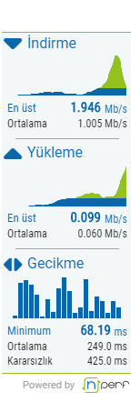

internetle ilgili sorun yaşıyorum 50mbps olan internetim bazen 1mbps'i zor görüyor daha yeni hat çektik sorun modemde mi çözemedim bu değerlerden pek anlamıyorum. Evdeki bütün cihazlarda aynı sorunu yaşıyorum.

İnternetle ilgili sorun yaşıyorum 50Mbps olan internetim bazen 1Mbps'i zor görüyor daha yeni hat çektik sorun modemde mi çözemedim
Hat değerleriniz 50 için yetersiz. Stabil o hat ile 35 alabilirsiniz. Hattı neresini yenilediniz bilmiyorum. İç hatlar ise dış hattında kontrol edilmesi lazım önceden sorun yaşamıyorsanız.

Yani bu sorunun çözülmesi için ne yapmam gerekiyor?
15 Eylül 2014
5.224
7
Gotham City / U.S
Yapabileceğin bir şey yok. Altyapı sağlayıcısı kapasiteyi arttıracak başka çözümü yok.
