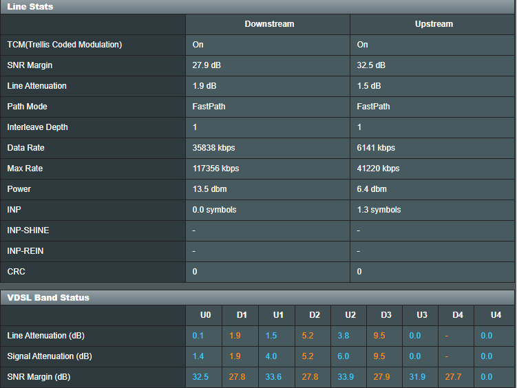

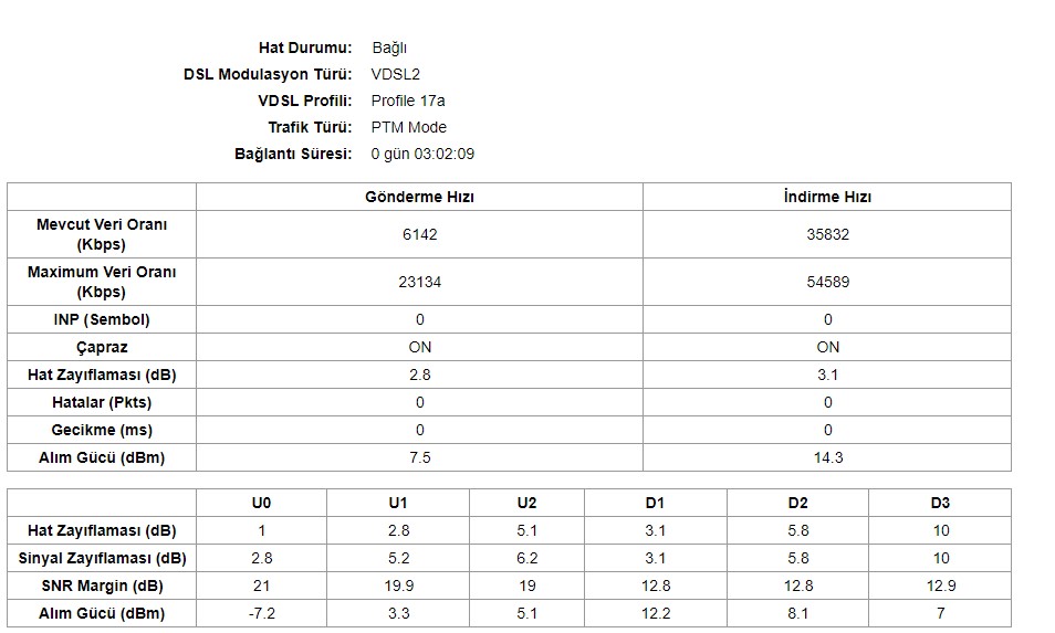

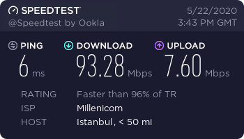

Evimin önündeki kaldırımda bağlı olduğum vdsl santrali var. İlk sinyal aldığım zaman 100mbitlik pakette 16 snr değeri alıyordum. Bu değer zamanla 10 civarına kadar düştü sonra hattımı 75mbite sabitledir 15 civarı oldu aradan 1 sene geçti snr değeri yine düştü bu sefer hızı 50'ye sabitledik snr 22 civarına çıktı. Aradan tekrar 3 ay geçti bir anda yine hat değerlerim düştü ve hızı 35e sabitledik şuan modemden kontrol ettiğim de hızım 35mbite sabitlenmiş 14 snr olduğunu görmekteyim ama bu snr değeri çok oynak hızımda değişiklik olmadan 22 civarına çıkıyor 12'ye kadar düşüyor sonra tekrar 20 civarlarına çıkıyor. Santral evimin önünde olmasına rağmen ve ilk başlarda net 100mbit hız alamam rağmen şuan 35mbiti zor alıyorum. Sorunu bir türlü çözmedik eve ankastre kutusundan sıfır kablo çektim modem değiştim port değiştirdim. Farklı iss'den yeni abonelik aldım durum değişmedi fikri olan var mı?
Hat değerlerin düşüyor. Bu da port ve bağlı olduğun DSLAM kutusu aralarında kablosal bir sorun var demektir. Yeni abonelikle port bağlamadılarsa birine DSLAM aralarında sorun var. Kablo izalasyonu ve çevresinde radyo sinyalleri ve çalışan radyoaktif cihazlar varsa bunlar da etkiliyor olabilir.
Bende öyle düşünüyorum ama bunu Türk Telekoma ne şekilde anlatırsam anlatayım inandırabileceğimi sanmıyorum zaten şuanda millenicom kullanıyorum hiç ilgilenmiyorlar. Forumda bu tarz sorun yaşayıp çözüme ulaşabilen var mı veya tavsiye verebilecek bilecek var mı?
