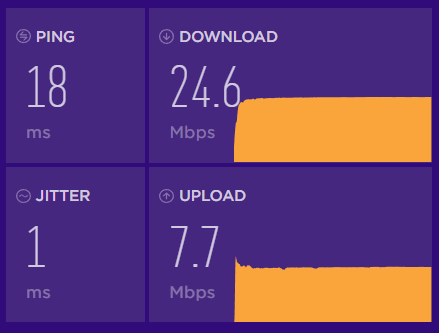

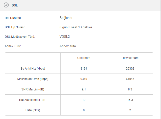

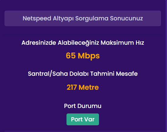

Murat Bey merhaba kusura bakmayın rahatsız ediyorum ancak konu ile alakalı ve bilgili görünüyorsunuz.İnternet servis sağlayıcımdan 75download 8upload olmak üzere bir paket kullanıyorum ancak modeme gelen hız 25 download 7.5 upload olmaktadır.Bu kısımda upload kısmında bir sorun yok ancak download gerçekten çok düşük.Dışarıdan modeme gelen kabşloyu Cat 6 Dış hat kablosu ile yeniledim ancak herhangi bir şey düzelmedi.Operatör saha ekibi göndericeklerini belirtti ancak bu turk telekomcular geldik deyip gelmiyorlar.Acaba bu konu hakkında bir tavsiyeniz/öneriniz var mıdır ?

Murat bey merhaba kusura bakmayın rahatsız ediyorum ancak konu ile alakalı ve bilgili görünüyorsunuz. İnternet servis sağlayıcımdan 75download 8upload olmak üzere bir paket kullanıyorum ancak modeme gelen hız 25 download 7.5 upload olmaktadır. Bu kısımda upload kısmında bir sorun yok ancak download gerçekten çok düşük. Dışarıdan modeme gelen kabşloyu CAT 6 dış hat kablosu ile yeniledim ancak herhangi bir şey düzelmedi. Operatör saha ekibi göndereceklerini belirtti ancak bu Türk telekomcular geldik deyip gelmiyorlar. Acaba bu konu hakkında bir tavsiyeniz/öneriniz var mıdır?
Hat zayıflamanız tam olarak çözülmesede bu değerlerdemin en kotu 37Mbps filen alırsınız.

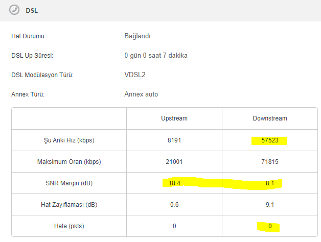

Bugün saha ekibi sabah 11.00 saatlerinde geldiler.2 kişiden biri saha dolabına gitti ve telefon ile haberleşerek sorunun saha dolabından itibaren bana gelen hat olduğu sonucuna varıp sorunumu çözdüler.Aynı zamanda apartmanın internet kutusunu da sıfırdan kesip bağladılar.Normalde hangi kablo hangi dairenin belli olmuyordu ancak şimdi mis gibi oldu.Daha önceki iss firmasına bulunduğum şikayet de saha ekibinin gelmediğine inanıyordum ancak artık gelmediklerinden eminim.Ekipler Türk telekom'un ekipleri olmasına rağmen neden birinde gelip diğerinde gelmemelerine anlam veremedim ancak başvuru sırasında söz verdikleri gibi sorunumu çözdüler.Keşke firma değiştirmek zorunda kalmasaydım ancak son çare bu kalmıştı.

Bugün saha ekibi sabah 11.00 saatlerinde geldiler. 2 kişiden biri saha dolabına gitti ve telefon ile haberleşerek sorunun saha dolabından itibaren bana gelen hat olduğu sonucuna varıp sorunumu çözdüler. Aynı zamanda apartmanın internet kutusunu da sıfırdan kesip bağladılar. Normalde hangi kablo hangi dairenin belli olmuyordu ancak şimdi mis gibi oldu. Daha önceki ISS firmasına bulunduğum şikayet de saha ekibinin gelmediğine inanıyordum ancak artık gelmediklerinden eminim. Ekipler Türk Telekom'un ekipleri olmasına rağmen neden birinde gelip diğerinde gelmemelerine anlam veremedim ancak başvuru sırasında söz verdikleri gibi sorunumu çözdüler. Keşke firma değiştirmek zorunda kalmasaydım ancak son çare bu kalmıştı.
Size ufak bir tavsiye hat değerleriniz inanılmaz güzeldir.
75Mbps pakete geçebilrisiniz bilginiz olsun. Emin olabilirsiniz :) 71Mbps sabitlenip. QoS yaparsanız 67-69Mbps'e bufferbloatan kurtulursun hem de stabil bağlantı olur. Tam dip dipe 71'e 71 olunca hat zayıflaman hafif artabilir.
SNR düşebilir ondan 50Mbps üstünü tercih etme.
SNR'ı zaten 8, daha fazlasını alamaz. Alsa da sürekli kopar.
