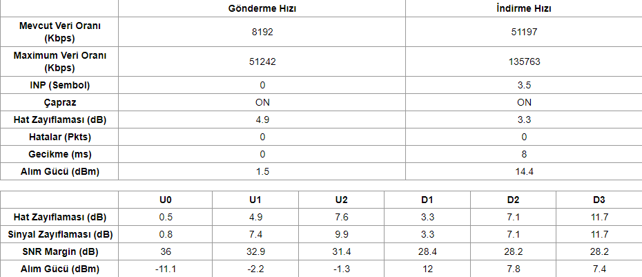

Hat değerlerim nasıldır hocam? ADSL2 alt yapısından VDSL'e geçiş yaptım.
Hat değerlerin orta seviye. Santrale uzak gibisin. Sokakdaki kabine yükseltici konulamış veya santral ile kabin arası bağlantılarda eski hat var.
Bu değerlerde 75'e kadar stabil çıkabilirsin. Sonrası sıkıntı çıkartabilir.

Bahsettiğiniz gibi ayarları eski haline çektim ama hızımda düşüklük mevcut kablo ile ilgili bir promlemden kaynaklı mıdır?
Şu an VDSL2 kullanıyorum 1 ay kadar önce CS:GO'da maximum 50 ms görüyordum genelde 40 45 ms alıyordum şimdi bir sunucuya bağlandığım zaman sabit 70 ms alıyorum ve sıklıkla 120Ms'e çıkıyor dalgalanıyor hat değerlerimde sorun var mı?
