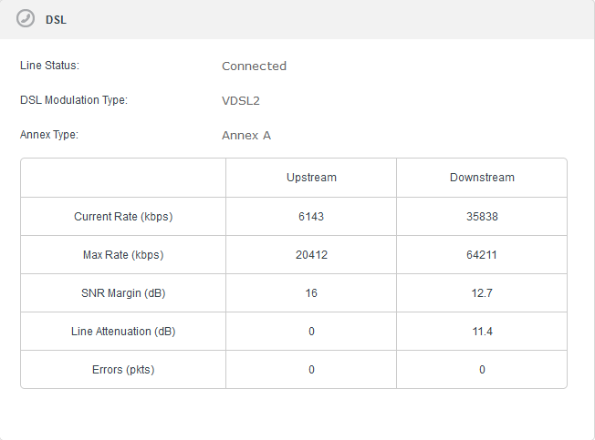

Merhaba hat değerlerimde bir sorun var mıdır ?
İndirme limitlerde sorun aşamıyorsanız stream ve yüksek akışlı verilerde sorun olmaz. Ancak hızınızı 50'ye sabitleseler iyi olur.

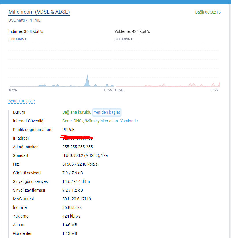

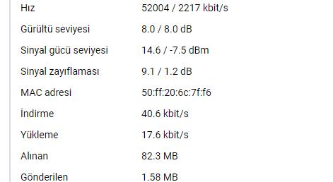

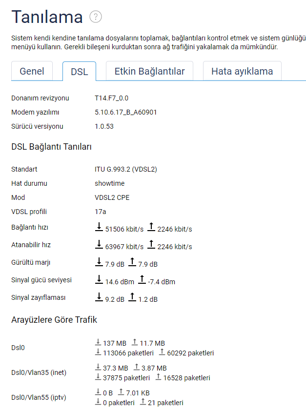

@Murat5038 Hocam maalesef ki yine farklı bir operatöre geçiş sağladım. Şöyle bir sorun var, geçiş yapmadan önce değerlerim çok iyiydi ama ne olduysa geçiş sürecinden sonra hattımda hız düşüklüğü yaşamaya başladım, modemden olduğunu düşünüp modemi sıfırladım, müşteri hizmetleri ile görüştüm bir türlü çözüm bulamadık. Rica etsem sizde bir kontrol eder misiniz?

Konumdaki soruna benziyor hocam. Dilerseniz konudaki yöntemi uygulayın yeniden atın hat değerlerinizi.
Maalesef hocam 3 kodu da tek tek denedim aynı.
