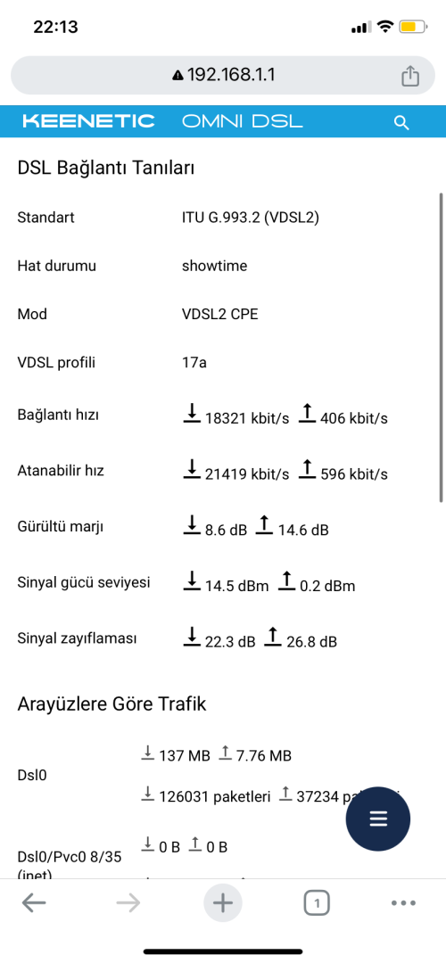

Evet, ilk sorun vmg3312-b10b bu modem ile başladı, daha sonra komşumdan aldığım vmg3625-t50b modemi ile yine devam etti. İkinci modemi kullanırken arıza kaydı bıraktırdım ve daha sonrasında DSL ışığı gitti, gelen saha ekibindeki adam modemi resetledi kurulumunu yapamadı ve bana modem ip almıyor diyerek gidip portumu değiştirdi. Eve gelince modem yine ip almadı tabii ki kurulumu yapamadı diye buna da bozuk dedi. Gidip Keenetic DSL Extra aldım, şimdi buna da b*k atıyorlar afedersiniz.

Senin sorunun aslında bir veya birden daha fazla sebepten ötürü oluşabilecek durumlardan ötürü.
İlk olarak; ASLAM'a bağlı olan arjk portu, senin bağlantını dengesizlestiriyor olabilir. DSLAM'a koyulan kilit, ASLAM'a işlemez, dolayısıyla bu durum marjine yansıyor ve baglantin gidiyor.
2.durum; SSG kaynaklı bir durum olabilir. Türk Telekom SSG değişimi sonrasında, sizin bölge için yanlış bir yol rotası izlemiş olabilir.
3.durum;ankastre ragletlerinde oluşan arıza kaynaklı bir sıkıntı. (düşük ihtimal)
4.durum; bağlı olduğun S/K'nın portlarina bağlı olan sıkıntı ve akabinde t.t'nin bu sıkıntıyı çözmemesi..
Yani bir çok durum var. T.t müdürlüğüne gidip yanlizca müdür ile konusmalisin. Müdür dışında kimse yardımcı olamaz. Müdürü bulana kadar git. Yoksa çözülmez.

Altyapı kaynaklı duruyor hocam senin durumun iç tesisatını yenile düzelmezse port değişikliği talep et port değişikliği biraz zor iç tesisatını yenile ilk önce.
Geçen sefer yeniletim aynı sorun vardı, saat 20.30 gibi gitti, aralıklı şekilde git gel yaptı şu an aldığım hız görseldeki gibi.
Kablolarınızı zaten yeniletmişsiniz ama regleti de iptal etmeyi deneyin belki Krone arızalıdır.
Bu arada eki yak 1 ile yapın el ile yapılan ek sağlıklı olmayacaktır.

Bence bi güzel elektrikçi ile kutuları kontrol ettirin. Daireden bahsetmiyorum size gelen hattı takip ederek.
