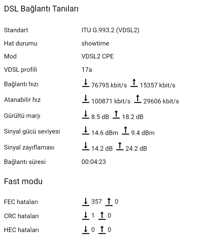

Sonuç böyle sizce nasıl?
İdeale yakın ancak dış kaynakta sorun var gibi. DSLAM kutuusnu inceleseler biraz daha hız artabilir doğru bakım ve temizlik ile.

@Murat5038 hocam merhaba, benim internetimde 2 aydır bir kopma sorunu mevcut çok fazla uğraştım konuştum en sonunda bana 50Mbps kullanın dediler, tamam dedim SNR sabitleyip o şekilde kullandım ancak 12-13 saat sonra internet yine kopuyor 50Mbps kullanınca. Ben de bu durumdan dolayı SNR sınırlamasını kaldırıp 75Mbps kullanmak istediğimi ona göre müdürlüğe tekrar kontrol ettirmelerini belirttim. Yapmadığım şey kalmadı sorun benlikte değil, port değişimi yapmalarını söylüyorum, yaparlarsa düzeleceğini düşünüyorum, hat zayıflaması yüksek olduğundan dolayı. Bu iki aylık süreçte bir ara bana modem IP almıyor denilerek portumu değiştirmişlerdi ve hat zayıflamam 3-4 civarından 14e yükseldi. Hat değerlerim şu an bu şekilde, internet 75Mbps'de maksimum 2-3 saat dayanıyor ve en sonunda anlık bir CRC birikimi ile hat kopuyor.

Senin sorunun bağlı olduğun s/k'dan biraz daha uzak bir s/k ve arjk portuna bağlamaları. Snr marjin değeri arjk portunda çokta işe yaramaz. DSLAM kilidi 55,66,77,88,100 olarak gidebilir. Fakat ASLAM olursa bu port DSLAM'da olduğu gibi kilitlenmez. Senin yapman gereken keenetic bir modem alıp, hızı kendin ayarlaman. İlk önce 40'a düşür, kopma olursa 39'a. Stabil olana kadar düşürmen lazım. Türk Telekom çağrı merkezindeki kişiler bilgisizdir. Onlar anlamaz port degisimini falan.

s/k ne oluyor hocam? Birde modemim keenetic zaten, 50mbit yetmiyor maalesef ondan dolayı 75 kullanmak istiyorum. 50de kopma yaşamam canımı sıkıyor. Bunlardan başka yapabilecek bir şeyim yok herhalde. Ümit Önal’a mail üzerinden belirttim durumu, ben port talebini ileteceğim denildi ve sonrası yok.

S/k Saha kabinidir. Bu kabinden önce SSG'ler var fakat SSG ile işimiz yok. Şimdi şöyle birşey var. FTTH,FTTB altyapı haricinde VDSL altyapida koyulan kilit DSLAMdır. ASLAM ile ayrılır. Bu ASLAM'a bağlı olan port arjk portu oluyor. Bu arjk portu, DSLAM gibi değildir, kilit koyulmaz. Genelde şehir içlerine pek ASLAM portları yoktur, fakat; sen 75mbitten 50mbite düşürduysen ve kopma oluyorsa, ASLAM/arjk portuna bağlı olduğunu düşünebilirim. Dolayısıyla, bağlı olduğun t.t ilçe müdürlüğüne gidip, port degistirmelerini talep etmelisin. Direkt olarak müdürün odasına çık.

@777608 Hocam merhaba tekrardan, TT bugün beni aradı ve 50 kere değiştiğimi söylememe rağmen modemimin bozuk olduğunu söyledi. Ankastre kutum bozukmuş onu elektrikçiye kontrol ettirmem lazımmış öyle söylediler. Ben bunlara ne diyeyim ne yapayım çözemedim artık, sorunu çözmek yerine kaç kere kontrol ettiği ankastre kutusunun bozuk olduğunu söylüyorlar şimdi de. İnternetimi de 50Mbit'e sabitlemişler sanki kopmayacak gibi, daha yeni 45 dakika önce koptu. TT Müdürlüğüne gitsem bir şey değişecek mi onu sorguluyorum, bana bunları söyleyen müdürlük zaten.

Onlar, sorunun tam olarak nerden kaynaklandigini bilmediği için öyle demişlerdir. T.t müdürlüğüne giderken, sadece müdür ile konuşman lazım. Diğerleri anlamaz, çözmez.
Ankastre kutusunun bozuk olması çok mantıklı gelmedi bana. Ragletlerde sıkıntı olsa, binada bir çok kişi etkilenir. Ankastre kutusundaki raglet bozuk diyelim; marjin yükselmez. Marjin yükselmesi ssg'den bile başlayabilir, ikisi ayrı bir durum yani. Kablolamada sıkıntı olmadigini varsayiyorum; Binadaki diğer insanlarda da aynı sıkıntı var mı?

Binada tek kullanan benim. Kablo eve dışarıdaki kutudan geliyor, iç tesisatla bağlantım yok. Kopmalarımın ilk olduğu zamanlar iç tesisatın bozuk dediler, ankastre kutusundan eve kablo çektiler. Port konusunda ise portumun sağlıklı olduğunu söylediler. Bundan 3 hafta önce saha amiri ile konuştum, o da bana aynı lafı söylüyor modem bozukmuş. SNR Margin ayarlarken kesilen hattın nedenini bana gösterip ''User Request yazıyor modem bozuk'' dedi.

Ankastre Ragletlerde sıkıntı yoktur muhtemelen. Modemi değiştirmiş miydin?
