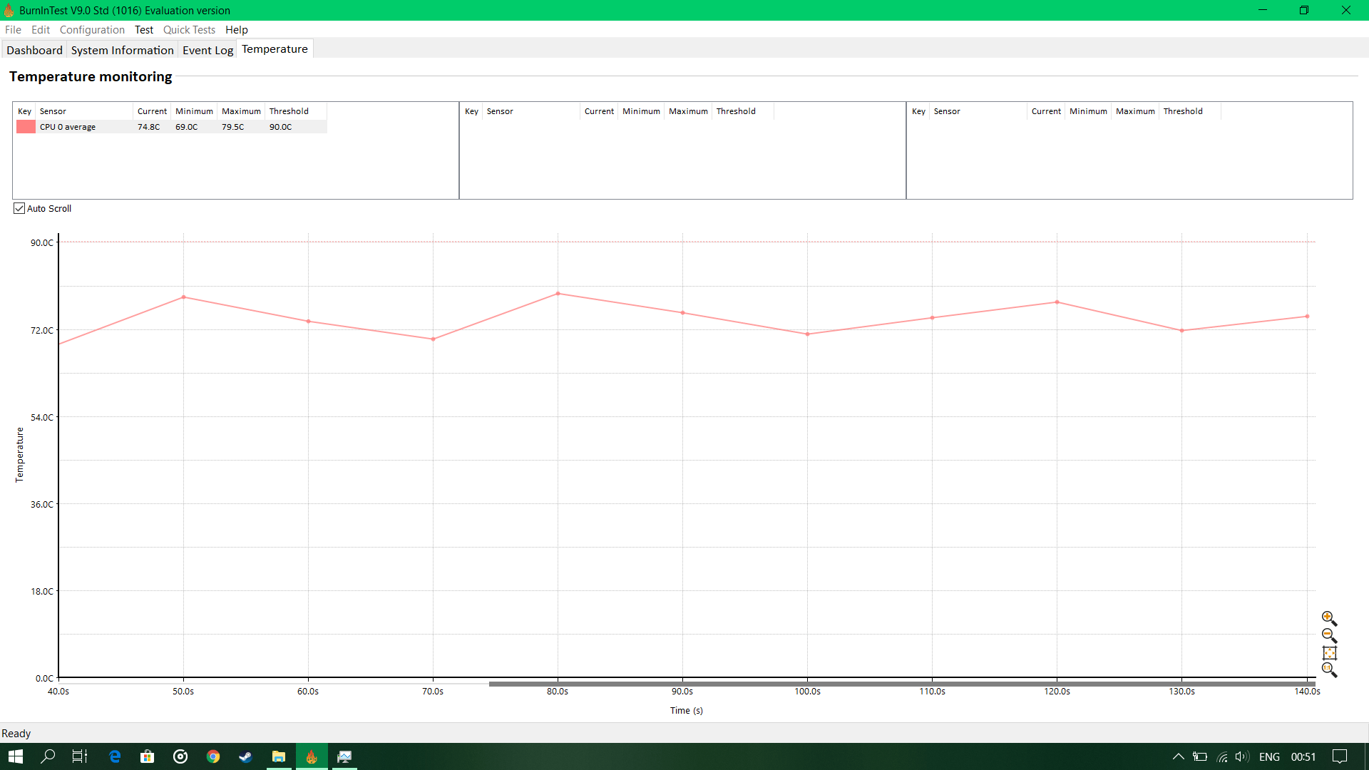

Hocam aynı bilgisayarı kullanıyorum. Bu passmark testi sonucu. İşlemci kullanımı %100 olmasına rağmen 80'e ulaşamadım. Siz hangi programı kullanıyorsunuz?
Kontrol merkezinden oyun ya da benchmark açmadan önce fan ayarını maksimum yapıyorum çünkü otomatikte arada fan hızını düşürüyor. Sert tahta masada kullanıyorum. Oda 29 derece.
Hocam şunuda sorayım hazır aynı bilgisayar varken sıcaklık değerleri ani oynuyor mu sizdede 65 ken pat diye 55 79 88 gibi gibi bu anormalmidir
Monster kontrol merkezinde evet oynuyor. Zaten programa girer girmez bir anlığına 100 derece falan yazıyor sonra eski haline geliyor ve arada 50 derece iken 79 yazıp eski haline dönüyor. Msı afterburnerı eski bir oyunda kullandım ani değişimler olmadı. Ben birkaç oyunda daha test yapıp bir iki saate burada paylaşırım.

İşlemciniz i5-9300H mı?
Laptop işlemcileri için yapacak çok bir şey yok. Bir çok işlemci 90-95° C arasında çalışıyor ve buna "normal" deniliyor. Şimdilik geçici çözüm olarak en yüksek işlemci durumunu %90'a düşürün, hatta %85'e düşürebilirsiniz. Performansı biraz etkiler ama aynı zamanda ısınma sorunu bir nebze çözer. Ben böyle kullanıyorum genel kullanımda bir hantallık hissetmiyorum. Belki oyunlarda bir kaç FPS kaybettirebilir.
Cinebench multicore r20 testi yaptım ve sıcaklıklar 96'e kadar çıktı. Daha fazla artmadı. Fanlar maksimumdaydı. Arka planda steam ve Msi Afterburner açıktı. Oda 29 derece. Nem %52. İnternette kıyaslayacak r20 sonucu bulamadım bende r15 le tekrar benchmark yaptım ama onun ss'ini almayı unuttum orda da 95 dereceye çıktı ve internetteki puanlarla aynı sonucu verdi. Vaat edilen performansı alıyoruz bunda sorun yok ama sıcaklıklar rahatsız edici. Konuyu internette biraz araştırdım. Laptoplarda olur öyle diyorlar hele oyun oynuyorsanız masaüstünün kafam kadar soğutucusu ile tabiki yarışamaz diyorlar. İntelin sitesinde işlemcinin belirlenen ısıl sınırı 100 derece olarak belirtilmiş o sıcaklığa ulaşınca laptop güvenlik gereği kapanıyor. Asıl sınır 110 derece ama oraya varırsa işlemci kesin yanar. Bu yüzden 10 derece altında güvenlik gereği kapanır.
22 derece bir odada laptop soğutucusu ile denerseniz belki 85 civarında oynayabilirsiniz.
Bence normal değerler internette msi, asus, dell, acer gibi markaların oyun bilgisayarlarını aşırı ısınma yazarak arattım onlarda da benzer değerler söylüyorlar.
Acer Nitro 5 (Core i5-9300H, GeForce GTX 1650) Laptop Review Bu bağlantıda aynı işlemcili bir gaming laptop incelenmiş en alttaki temperature kısmına bakarsanız işlemcinin 94 derecede gezdiğini söylemişler.
Bu videodaki 1650'li laptopta aynı işlemci var 90 derece civarlarında takılıyor gta 5 ve pubg de. Oda sıcaklığı bilinmiyor. Yorumlarda yazdığına göre video sahibi işlemciye undervolt yapmış. Yani daha serin olması normal. Divisionda 94 dereceye kadar çıkıyor.
U serisi olsa fazla derdim ama işlemci H serisi mobil performans işlemcisi bence normal değerler.

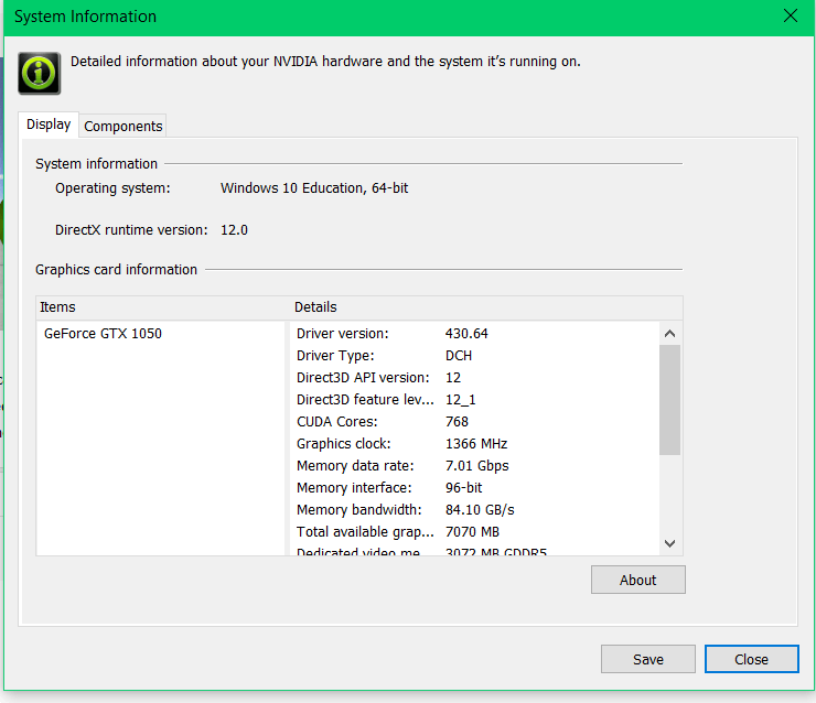

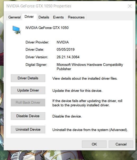

Hocam birşey daha rica etsem sizden geforce dan sürücüler kısmından sürüm numaranızı söyleyebilir misiniz?
