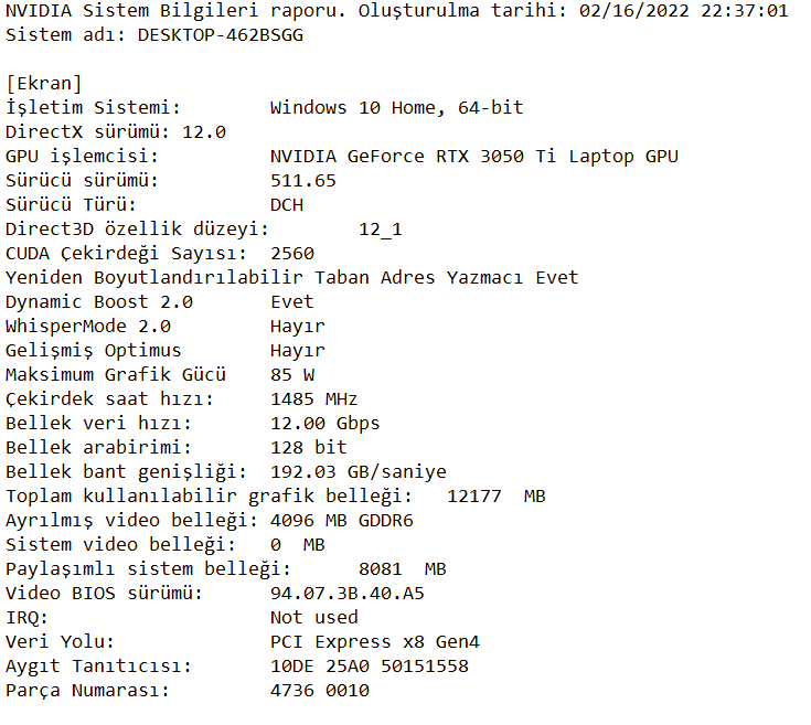

İkimizde de aynı cihaz var. Ben Kerbelâ'da yaşamıyorum bu sıcaklıklar neyin nesi? Macunu süreli 3-4 gün olmuş. Sen bana NVIDIA üzerinden sistem bilgilerinde GPU maksimum kaç watt yazıyor ve ekran kartının BIOS'unu gösterebilir misin? Birebir aynı cihaz mı onu anlamak istiyorum.
Zaten o yüklü güzel kardeşim. Onu demek istiyorum.
Hocam aynı cihaz,
85watt olduğu yazıyor max 86 dereceye olduğu yazısını bilmiyorum yarın vakar atarım.

Hocam Abra A5 V17.2.3'ten bahsediyorsunuz değil mi? Ben de aynı cihazı sipariş ettim cihazın ekran kartı 60+15W yani toplam 75 W siz 85 W'dan bahsediyorsunz.
Hocam Abra A5 v17.2.3'den bahsediyorsunuz değil mi bende aynı cihazı sipariş ettim cihazın ekran kartı 60+15W yani toplam 75 W siz 85 W'dan bahsediyorsunz.
Satın alırken bende de 60+15 yazıyordu ama NVIDIA sistem bilgilerinde öyle değil.

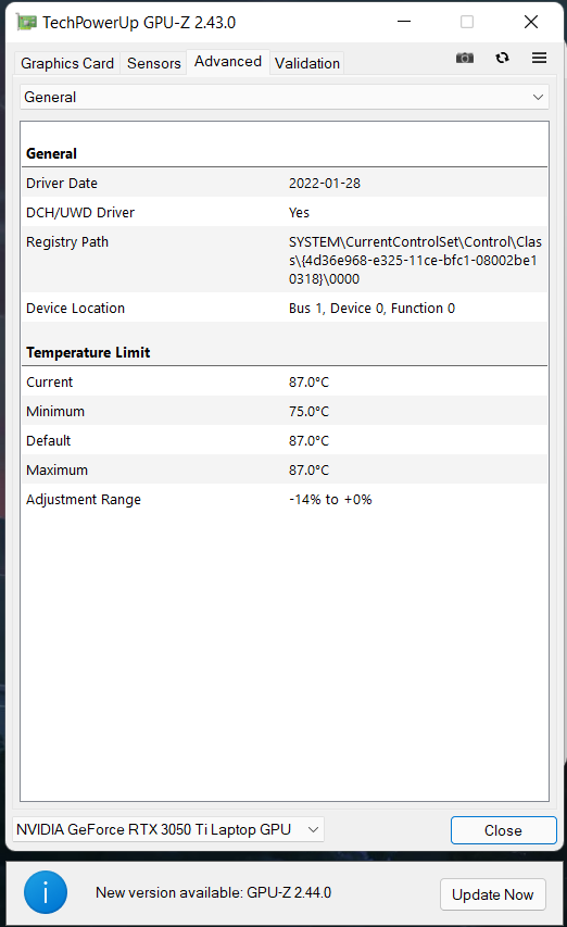

Dün NVIDIA denetim masasını ayarlarını varsayılana döndürüp OCCT testi yaptım ve 3D testte 85W olarak başlatıp 86 dereceye gelince 50-40wat arasına düşüyor.
Buyurun hocam.
