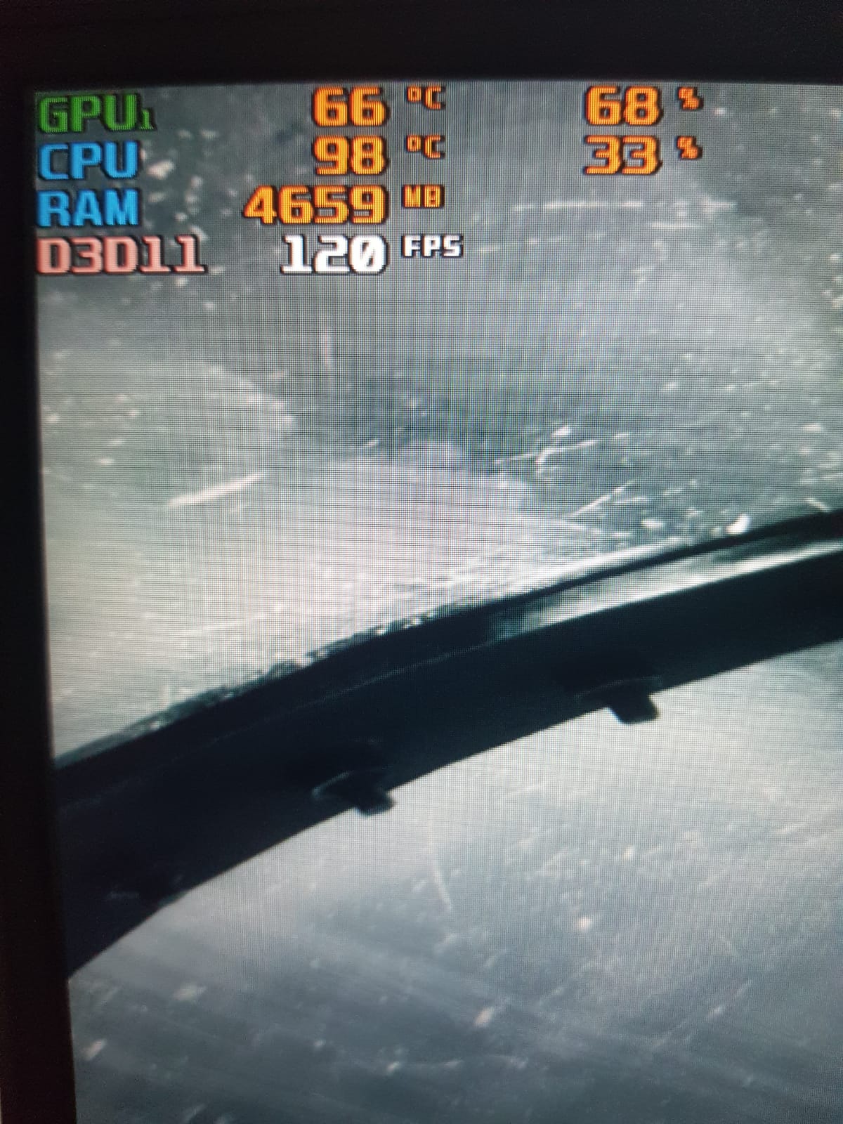

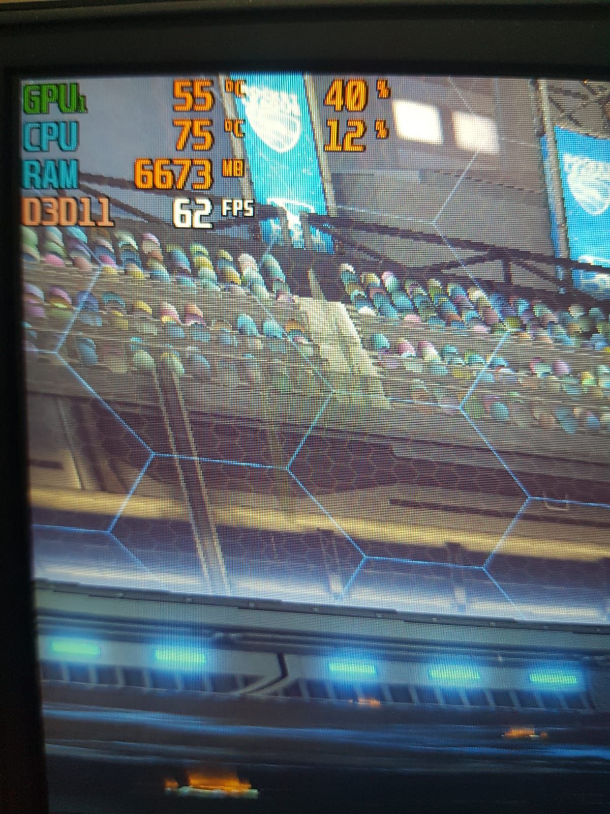

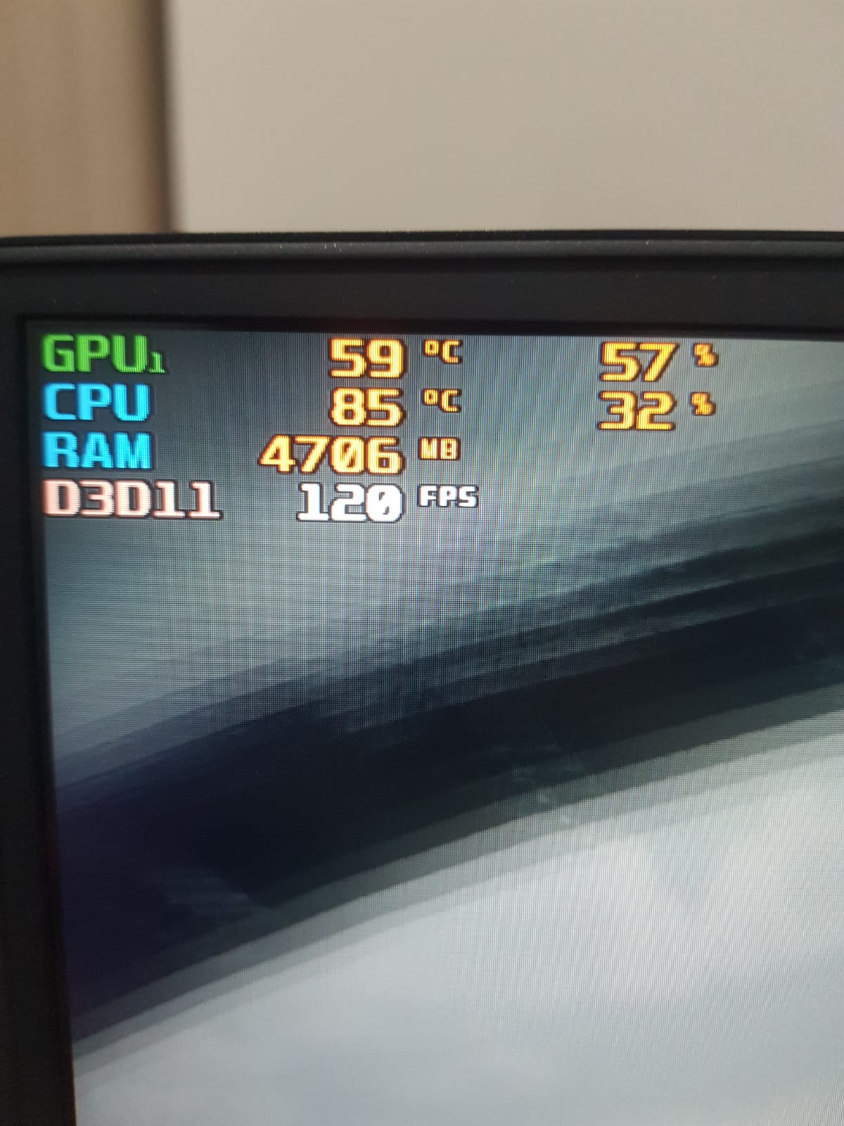

Merhaba arkadaşlar yeni aldığım MSI GL 65 Leopard modelinin ısı derecelerini paylaşmak istiyorum. İşlemcim i5-10300H boşta iken 60 derece fakat oyunlarda aşırı derecede ısınıyor. Oyunlarda genel olarak 90 derecenin altına inmiyor. Ekran görüntülerini aşağıya ekleyeceğim. Bu dereceler normal mi ya da herhangi bir ayarla düşürülebilir mi ya da laptop daha 2 günlük olduğundan direkt servise mi göndermeliyim?
Rocket league grafik ayarlarını söyler misiniz? Aynı koşullarda test yapmak istiyorum.

Rocket League ve BF3 için testleri yaptım. BF3'ü kucağımda oynarken maksimum 99 derece sıcaklık gördüm. Düz bir sehpaya geçtiğimde sıcaklık 85'e düştü. Rocket League de CPU 75'i geçmedi. Sıcaklık değerleri bana da fazla geldi ama İşlemci 99 dereceyken MSI fanları özellikle hızlandırma vs yapmadı nedense. Sanırım 10. Nesil Intel işlemciler ısınıyor diyebiliriz. En azından CPU kullanımı %30 da bu kadar ısıyı beklemiyordum.

Rocket League ve BF3 için testleri yaptım. BF3'ü kucağımda oynarken maksimum 99 derece sıcaklık gördüm. Düz bir sehpaya geçtiğimde sıcaklık 85'e düştü. Rocket League'de CPU 75'i geçmedi. Sıcaklık değerleri bana da fazla geldi ama işlemci 99 dereceyken MSI fanları özellikle hızlandırma vs yapmadı nedense. Sanırım 10. nesil Intel işlemciler ısınıyor diyebiliriz. En azından CPU kullanımı %30'da bu kadar ısıyı beklemiyordum.

Rocket League her şey son ayarlarda işlemci 85 derece bandındaydı (2-3 derece artıp azalıyor). Sanırım sizin laptopunuzun sıcaklık değerleri gayet normal.
