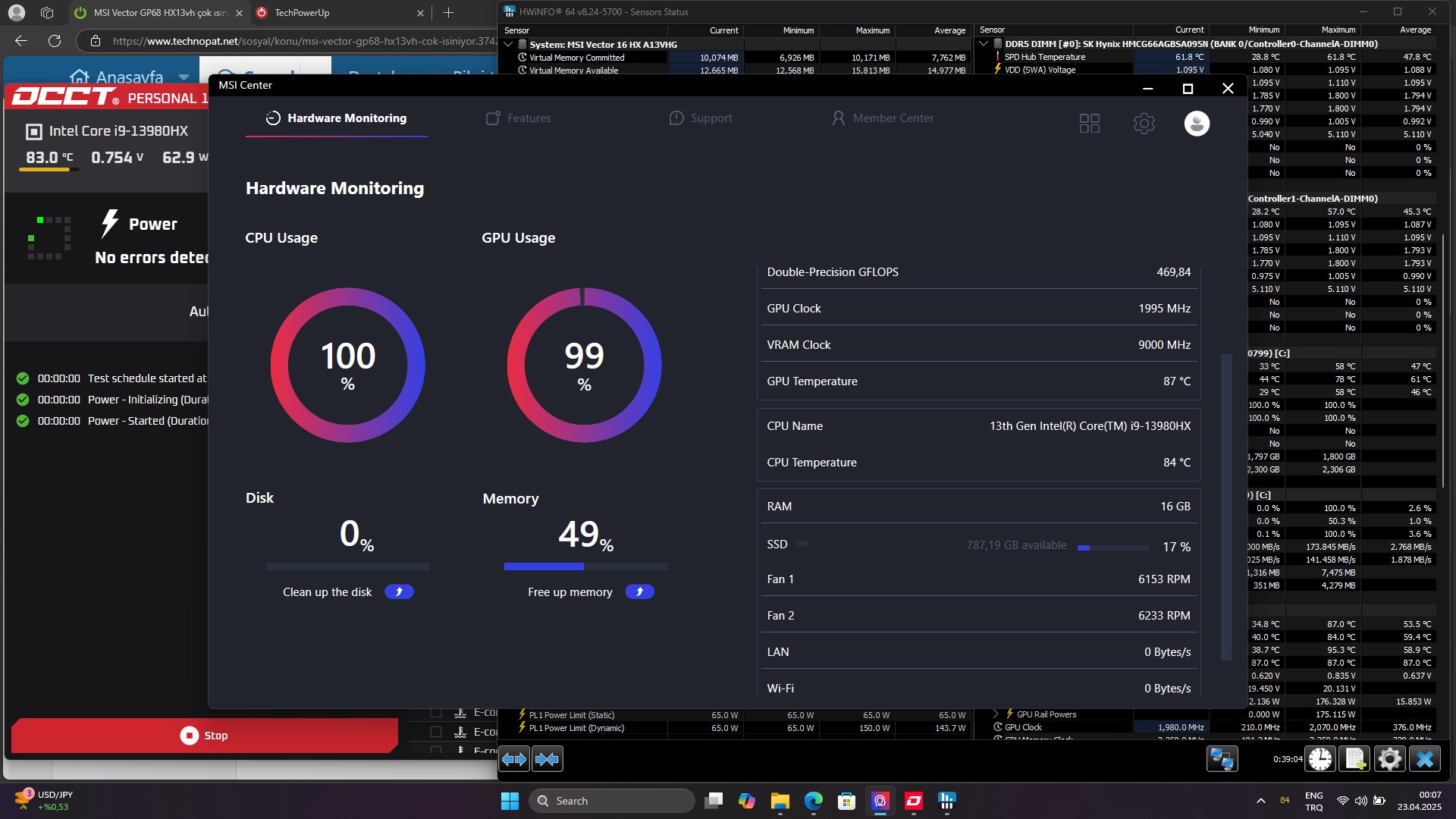

Fotoğraflar sırasıyla;
Fan profili, OCCT güç testinde sistem fanları dönüş devirleri, HwInfo ile sistem takibi, OCCT ekran görüntüsü.

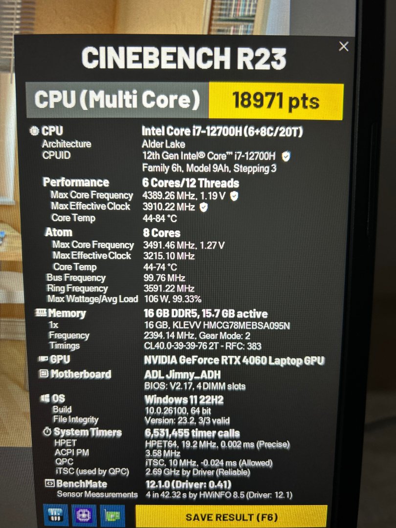

12700h ile bu puanı stok klasik tipte macunla alacak kaç laptop vardır?
Örnek versiyonunun aldığı 18500 puan.
Max 19930 puan test sonucu var.

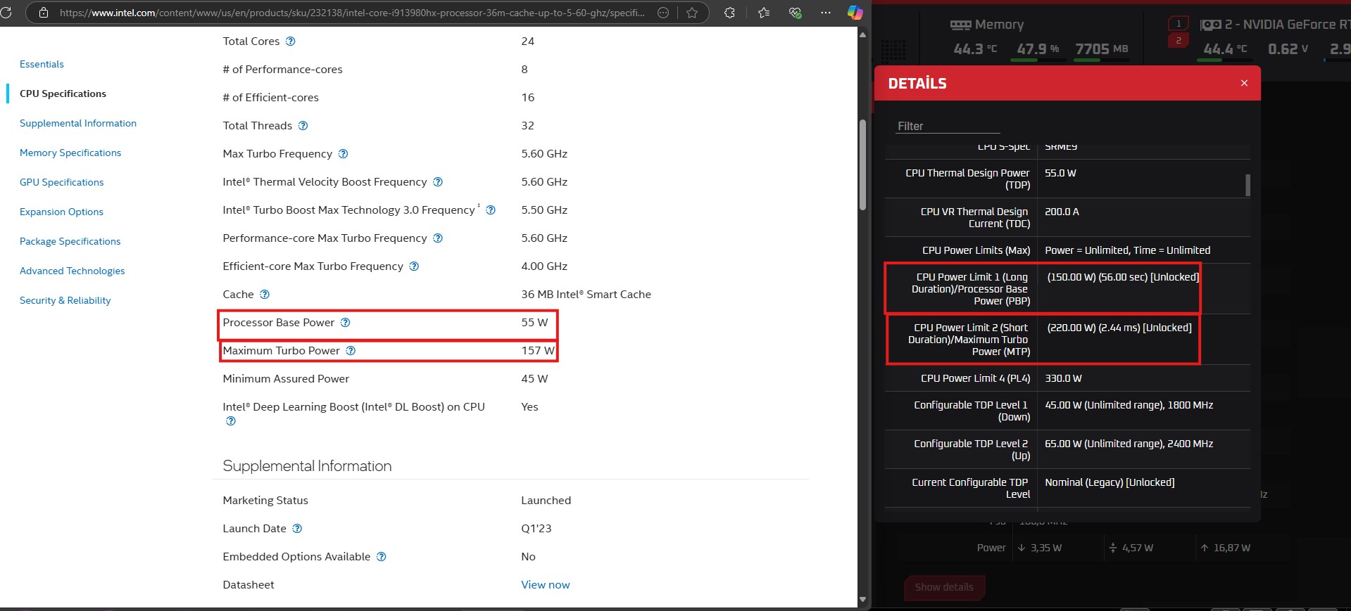

115w durumu ise Maximum Turbo Power yanındaki soru işaretinin üstüne tıklayınca açıklanıyor.
Maximum Turbo Power
The maximum sustained (>1s) power dissipation of the processor as limited by current and/or temperature controls. Instantaneous power may exceed Maximum Turbo Power for short durations (<=10ms). Note: Maximum Turbo Power is configurable by system vendor and can be system specific.
yani "Not: Maksimum Turbo Gücü sistem satıcısı tarafından yapılandırılabilir ve sisteme özgü olabilir."

Termal kısıtlamaya girmediğini iddia ediyorsun, ThrottleStop ya da HWInfo'da ProcHot kısımlarını, stres testinde yarım saat kadar geçtikten sonra bir göster. Program üzerinden kaç watt çektiği de gözüküyor.

Intel'in sitesinde pl1&2 ve cihazın pl1&2 değerleri gözükmekte.
CB R23 multi-core skorun iyi o konuda sorun yok ama iddialı konuştuğun kadar "potansiyeline" ulaşmış olmak yani yapılabilecek her şeyi denemiş olman gerekiyor ki "potansiyeline" ulaşmış olsun.
Bir linkte 38k skor almış test sonucu var, benim 24k çıktı. Bende cihazın potansiyeline ulaştım sayılır ama ne yönden? Mevcut durumuna -5 offset eklersem OCCT linpack testi hata veriyor, mevcut durumda testlerde ve oyunlarda hata vermeden ısınmadan kullanıyorum. Artık daha da durumu iyileştirebilecek aralık çok az kaldı.
