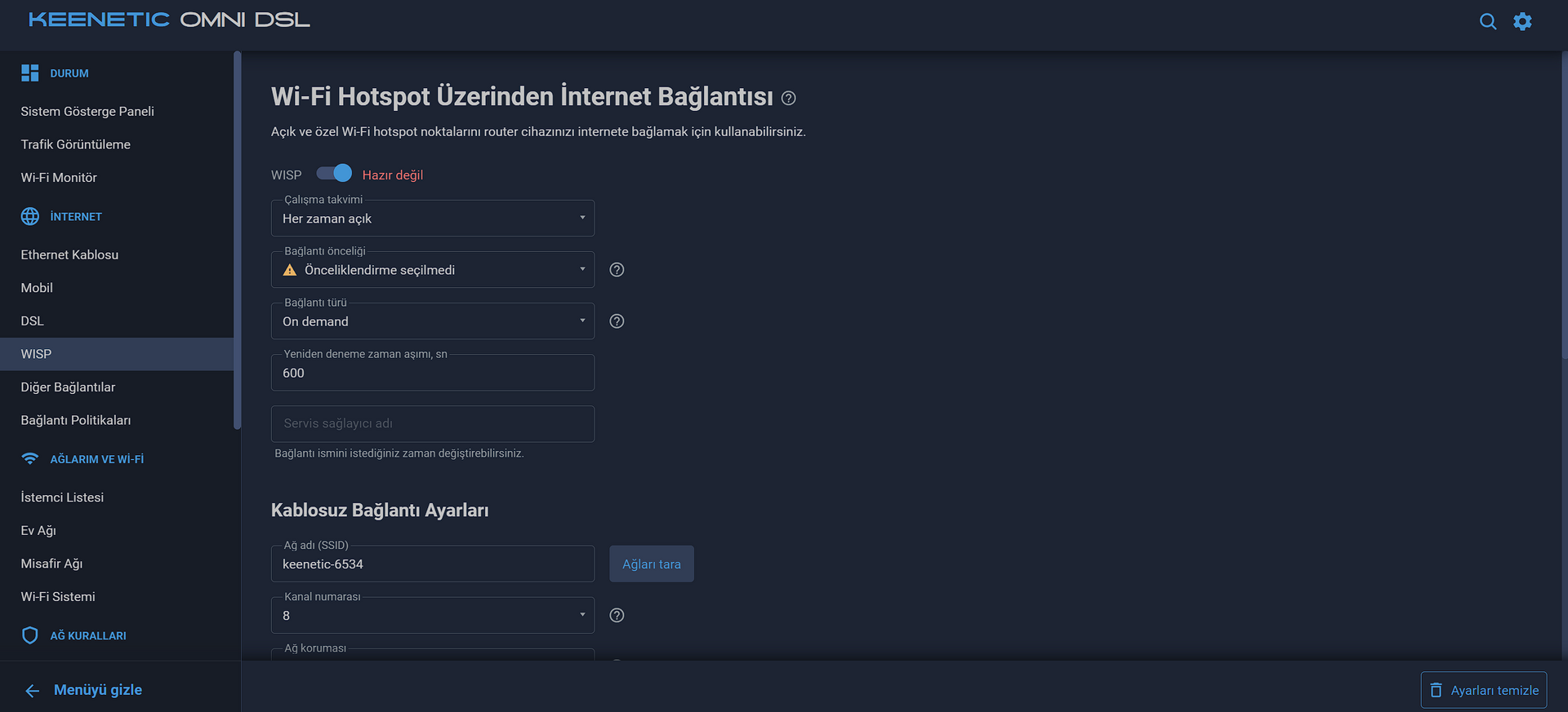

Hepinize çok teşekkür ederim. Sonunda sorunu giderdim. Sadece kanalları tek tek değiştirerek bunu hallettim. Aynı sorunu yaşayan olursa mutlaka internet bölümünden wısp'a girip kablosuz bağlantı ayarlarından kanal numarasını değiştirmeyi deneyin.

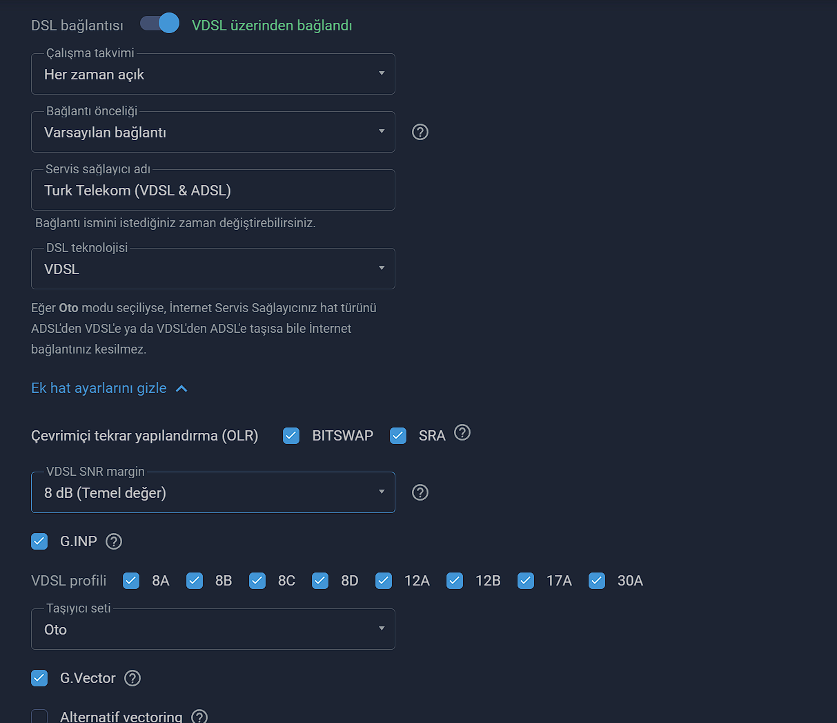

İşte onu tam olarak bahsettiğim değerleri verirsen daha iyi değerlendirebiliriz. Tam da bu konuyla alakalı benim bahsettiğim şey. Gürültü seviyesi (SNR) minimum 6 olmalı ama senin durumunda 15 in üzerinde olmasını bekliyorum açıkçası...
Attığım görselde alt kısımda 8 seçili hocam.
    175,6 KB · Görüntüleme: 23
Hocam seçilebilir SNR değeri olan modemlerle tecrübem yok ama SNR ne kadar düşükse o kadar yüksek hızları görürsün ama kopmalar yaşanabilir, SNR ne kadar yüksek ise kopma sorunun azalır bunu kendin deneyimleyip test edebilirsin. Hangi değerler var bilmiyorum ama etkili bir bağlantı için 15 üzeri olması iyidir sanıyorum ki.
Bu arada dsl hat eski veya bakımsız ise yüksek hız alabiliyor olman önemli değil hızına limit koyarsan daha stabil bağlantıya ulaşman da olası...
Çözüm
Dsl ışığı yanıp sönüyor kopma esnasında demişsin, bunu wifi kanalını değiştirerek çözemezsin. İkisi farklı şeyler. Muhtemelen tam anlatamadın problemi, sonuç olarak problem kalktıysa sıkıntı yok.
