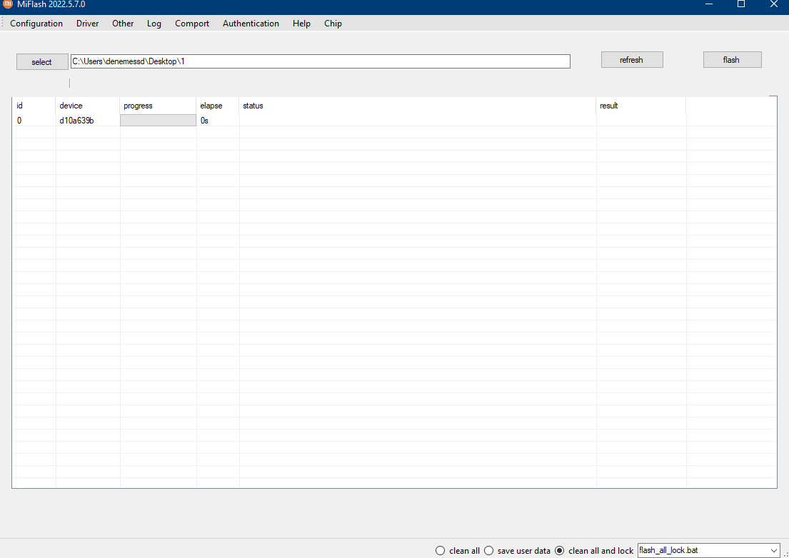

Rom doğru MiFlash üzerinden flash yaparken flash and clean mi seçtiniz yoksa lock seçeneğinide yaptınız mı ?
Şuan bir şey yapmayın eğer Fastboottan çıkarsanız bir daha giremiyebilirisiniz bile o daha da sıkıntı ve eski rom üzerinden devam etmez.

Hocam yanlış anlaşılmasın ben bu ROM'u Mi Flash'dan flashlamadım daha önce başka bir ROM'u flashladım. Hocam EU ROM'u mi flashlamak için TWRP açmamamdan kaynaklı olabilir mi?
    12,2 KB · Görüntüleme: 43
Geçmiş olsun hocam Bootloader kilidi kapanmış cihaz brick konuma düşer buradan da telegramınız varsa eğer bu işi yapan arkadaşlara yönlendirebilirim diğer türlü zor.
