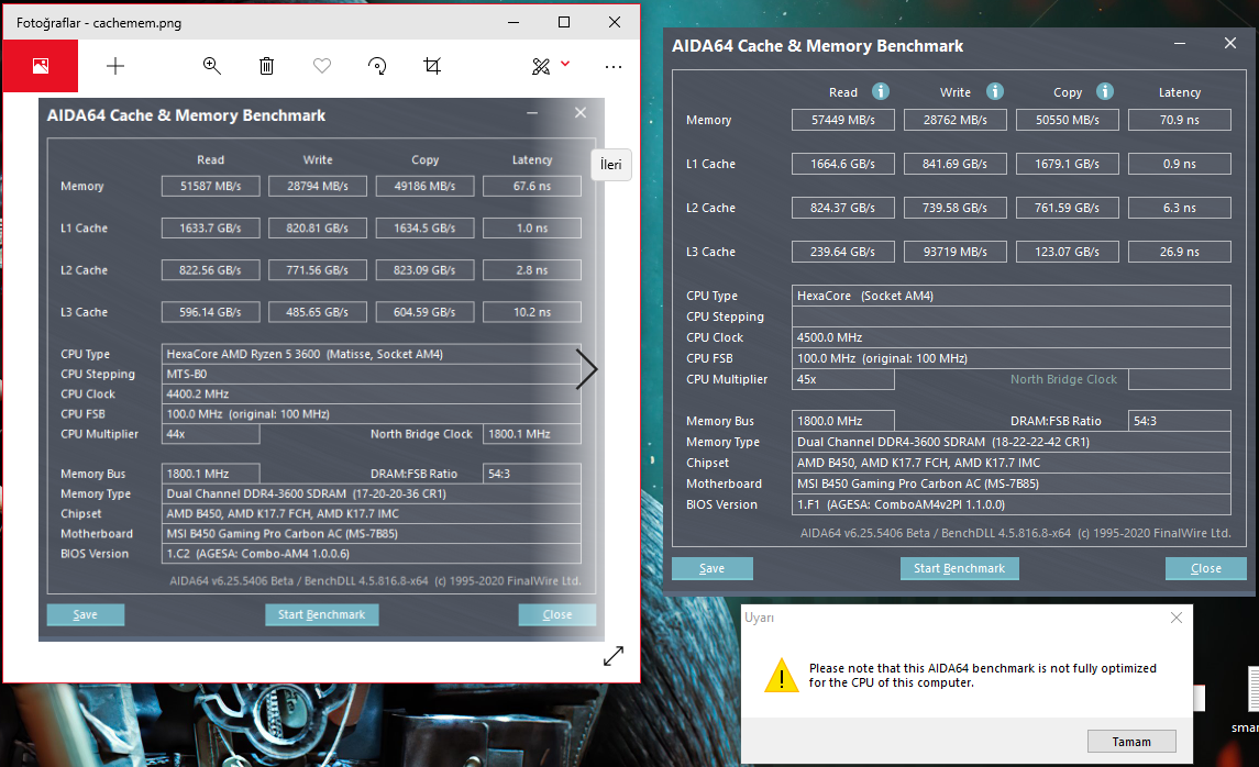

İşlemci upgrade sonrası RAM latency değerleri 3600 işlemcimden daha kötü çıkıyor. Sadece xpm açıp stok ayarlar ile kullansam da sorun değişmedi. L3 cash bellek sonuçları çok kötü ve test sonrası AIDA64 şöyle bir hata veriyor .bilgisi olan yardımcı olursa sevinirim.

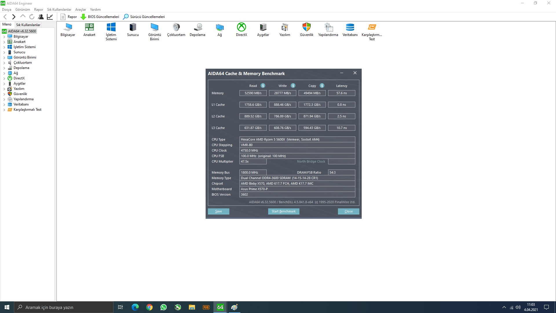

AIDA sürümünü değiştirdim. Testler daha sağlık oldu. CL 16-18-18-36 3200MHz XMP stok ayarıdır. Bu ayarda bile 70ns üstünde çıkıyor. Bu serinin değerleri daha düşük olması gerekmiyor mu acaba kullanan arkadaşlar ne değerler alıyor çok merak ettim.
R5 5600x Cache gecikmesi için son güncel biosu yüklemen gerekir. Amd işlemciler için en iyi elde edebileceğin bellek gecikmesi 3600 Mhz CL 14-14(15)-14-28-42 CR1 ve 3800 Mhz CL 16-16-16-32 CR1 zamanlamalarında 57-57,5 ns olarak alabilirsin.
R5 5600X cache gecikmesi için son güncel BIOS'u yüklemen gerekir. AMD işlemciler için en iyi elde edebileceğin bellek gecikmesi 3600 MHz CL 14-14(15)-14-28-42 CR1 ve 3800 MHz CL 16-16-16-32 CR1 zamanlamalarında 57-57, 5 ns olarak alabilirsin.

Benim RAM'lar bu değerleri görmesi çok zor. Bir ara uğraşayım dedim sürekli patlıyor. RAM'lar başlıca sorun olabilir mi sizce?
Kullandığınız AIDA64 sürümü işlemcinizi sanki tanımıyor gibi. En son BIOS'u yüklediniz.

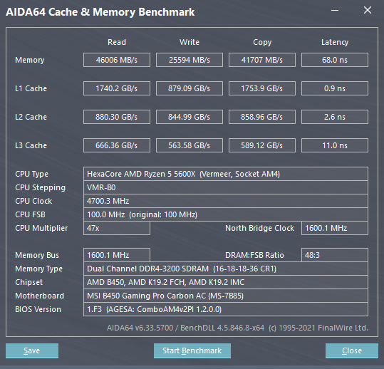

Hocam son sürüm BIOS yükledim. CL 16 3200MHz XMP ile 68ns yakalıyorum. Bu RAM'lerin ciğeri yok gibi geldi bana :)
