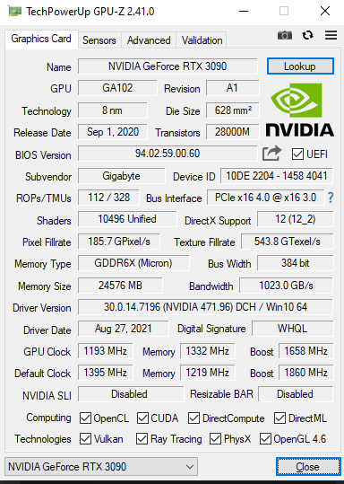

Merhaba herkese, Gigabyte Aorus Xtreme RTX 3090 ekran kartı sahibiyim. Ethereum kazımı yapmak istiyorum ancak 115 Mh'lerde başlayıp yarım saat ıcınde 60'a sabitleniyor. 100 Mh seviyelerine sabitlemek için nasıl ayar yapmam gerekiyor? Yardımlarınızı bekliyorum. İyi forumlar dilerim.

Gigabyte aorus xtreme rtx 3090 hocam. Yardımcı olabilirseniz çok mutlu olurum.
    33,2 KB · Görüntüleme: 111
    19,2 KB · Görüntüleme: 110
bahsettiğiniz olay thermal throttling olarak geçiyor, yüksek memory sıcaklığından dolayı bu performans düşürülüp sıcaklık da düşürülmeye çalışılıyor. Serin ortamda çalıştırmayı deneyebilirsiniz, vantilatör/fan alıp ekstra soğutma için kullanabilirsiniz, termal ped yenileyebilirsiniz (önermem), overclock ayarlarınızı gözden geçirebilirsiniz.
Kartın bellek üretici Micron, Micron GDDR6X Bellekler için üst sınırı TC = 0°C to +95°C/+105°C* olarak belirtmiş. Kartın bu frekans aralığında uzun süreli çalışacağını varsayarsak optimal değerin 13 derece yukarısında çalıştığını söyleyebiliriz. Bunun için ilk önce kasada iyi bir hava akışı sağlamalısın, soğutman iyi olmalı. Mümkünse kasanın yan paneli açık kullan. Fan hızlarını yükselt, ardından hangi OC ayarları ile en yüksek aldığın Mh/s değerini bir yere not et daha sonra Curve Editor kullanarak karta gelen voltajı sabitleyerek çekirdek hızını belirli oranda tutup dalgalanmayı ve ısıyı engelleyebilirsin. Ardından bu Mhz aralığındaki optimal Mh/s değerini bulup mininge devam edebilirsin. Bu iş biraz sabır ister ancak optimal ayarları bulduğunda en azından kartını korumuş olursun, +/-%10 değerler için 3000-4000 Dolar değerindeki bir kartı kaybetmene değmez.

Memory için vantilatör tamamen işlevsiz, klimalı bir ortamda mining yapmadığı sürece veya padleri değiştirmediği sürece hiçbir işe yaramayacak. Bunun yerine optimal değerleri bulmalı.

Çok teşekkür ederim hocam . Dediğiniz gibi yapacağım yordum sizide tekrar tekrar ilginiz için sağolun.
Rica ederim hocam.
Sonuç olarak şuna karar kıldım. Termal ped alıp 120-125 mh değerlerine çıkabilirdim ancak garanti dışı bırakmak istemedim ve aldığım hiçbir üründe en üst limitleri zorlamayı sevmediğimden 115mh alabilecekken power limiti düşürüp 100 mh ortalama kazım yaparak bellek üreticisinin söylediğiniz üst sınırı olan 95 derecenin altında bellek sıcaklığımı tutarak kullanıyorum. Fazladan cebimize ayda girecek 20-30 dolar için aleti riskli sıcaklıklarda tutmak mantıklı gelmedi. Tekrar yardımlarınız için teşekkür ederim. O kadar ilgilendiniz bilgi vermek istedim .
En doğrusunu yapmışsınız hocam, fazladan 20-30 dolar için karta hasar vermek mantıklı değil, bunun yerine düşük sıcaklıklarda daha uzun süre kazım yapar, daha fazla para kazanırsınız. Hayırlı olsun, iyi kazançlar diyelim. 100 Mh/s kötü bir değer değil, bellekler de 95'in altında gayet iyi ve stabil şekilde çalışacaktır.
