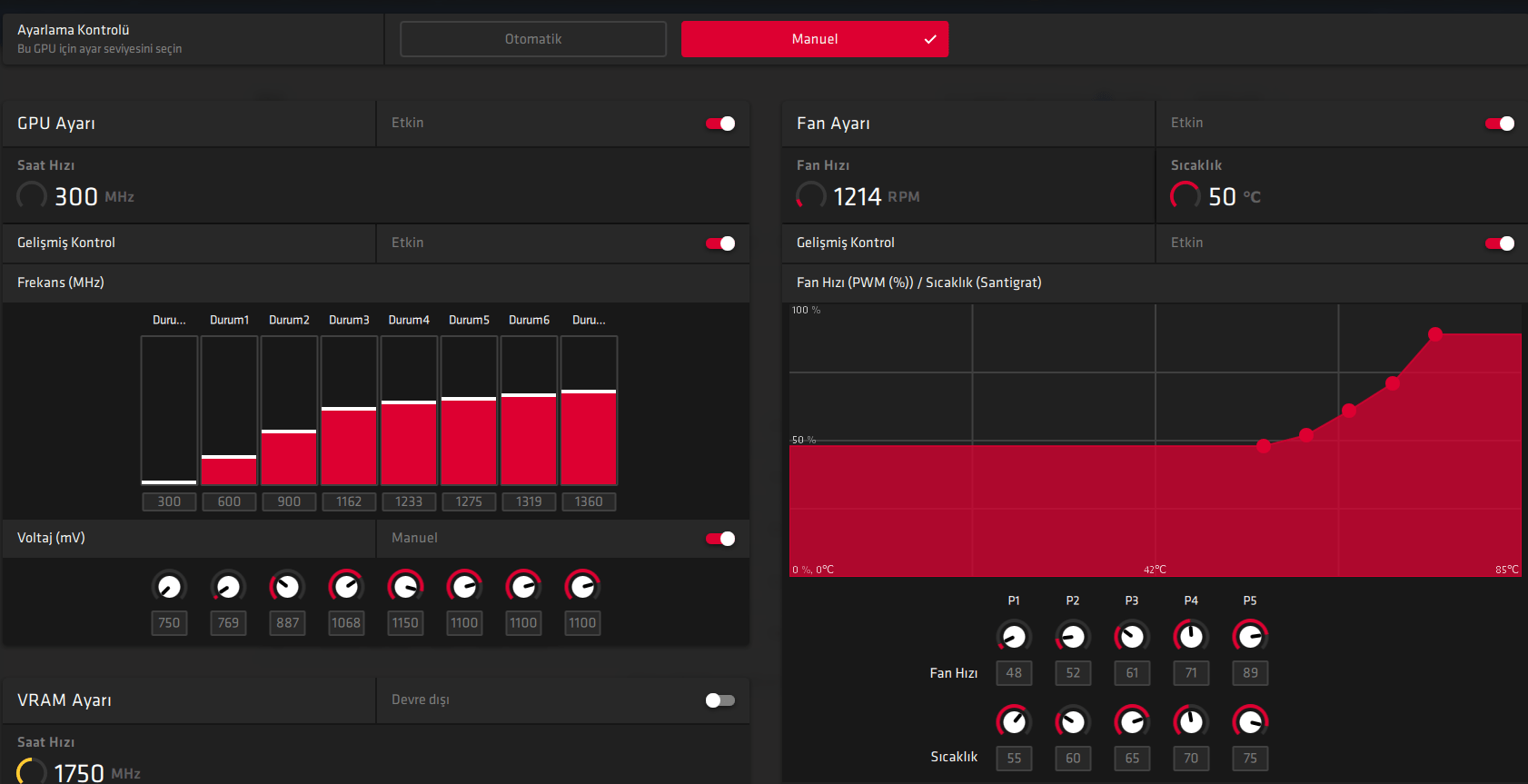

Biraz düşürdükten sonra oyunun görüntüsü bozuldu kaymaya başladı ve oyunu alta attıktan sonra kapanıyordu daha fazla düşürmedim -50 ideal gibi duruyor.Ayarlarımı bu şekilde yaptım.Sizin ayarlarınıza baktığımda 0 rpm oluyordu bende olmuyor Amd Memory Tweak mi kullanıyorsunuz ?
Biraz düşürdükten sonra oyunun görüntüsü bozuldu kaymaya başladı ve oyunu alta attıktan sonra kapanıyordu daha fazla düşürmedim -50 ideal gibi duruyor.Ayarlarımı bu şekilde yaptım.Sizin ayarlarınıza baktığımda 0 rpm oluyordu bende olmuyor Amd Memory Tweak mi kullanıyorsunuz ?Eki Görüntüle 595420
Belki sizde sıfır rpm özelliği yoktur. Zaten gerekte yok sıfır rpm. O fan sesi sizi rahatsız etmiyorsa ve en fazla 80 dereceyi gördüyseniz sıkıntı gözükmüyor. Voltajı biraz daha düşürdüğünüzde çöküyor mu?

Anladım evet o zaman bu ayarlar sizin için stabil duruyor. Ama daha fazla sıcaklık düşmesi için voltajı da düşürmek gerekli. Orada Frekans Mhz değerleri var. Son iki değeri 1290 yapıp voltajı daha da düşürün deneyin. Ayrıca bunu yaptıktan sonra FPS değerlerini de karşılaştırın.
Hayır amd memory tweak kullanmıyorum. Ben -50 mv yapamadım hata verdi bende. en fazla 30-35mv yapabiliyorum ben.Yani artık hata almadığınız en düşük voltajda kartınızı kullanın. Fan ayarlarınızda iyi yüzdeleri bayağı yüksek tutmuşsunuz. Bu şekilde sıcaklığınız ne kadar ?
70-75 derece arası şuanda

Benim gibi Frekans Mhz değerini biraz düşürerek daha fazla voltajı düşürebilirsiniz ve sıcaklıkta düşebilir. Ben 90 değer düşük kullanıyorum herhangi bir performans düşüklüğü olmadı deneyebilirsiniz.

Oldukça iyi sıcaklık değerleri şuan. Ama bu fan ayarına rağmen daha fazla düşmesi gerekirdi. Dediğim gibi belki sizde Frekans Mhz değerini biraz düşürüp daha fazla voltajı düşürebilirsiniz. Kasanın yan tarafı açık şekilde sıcaklık değerlerine baktınız mı?
