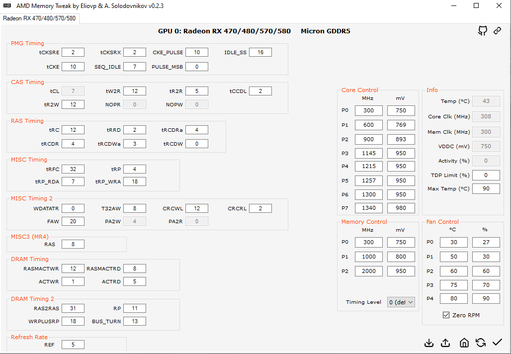

AMD Memory Tweak ile yapabilirsin. Programı açtıktan sonra tüm ayarlar önüne gelecek. Buradan P3 ve P7 ile arasındakilerine aynı voltajı gir. Başlangıç olarak 1050mV öneriyorum. Daha sonra oyunlarda test ederek crash verip vermemesine göre daha da düşürebilirsin voltajı. Fan ayarlarını ise aşağıdaki gibi ayarlayabilirsin. Zero RPM 55 dereceye kadar fanları döndürmüyor. Ayrıca Timing Level kısmından "2" seçeneğini seç ve sağ alttan uygula. Ardından yeniden başlat. Örnek olması amacıyla kullandığım ayarları paylaşıyorum.
Eki Görüntüle 425245
Program: Tıkla
Hocam TDP limit değerinin kaç olacağını nasıl anlarız? Ve Zero RPM nedir, belli bir sıcaklıktan sonra fanların hızı tamamen sıfırlanıyor gibi bir şey mi oluyor?
@frtna33 Power limit yerine TDP limit yazdın sanırım. Onu test amaçlı sona getirin. Sonra 0'da kalsa da problem olmaz. Zero RPM dediğin gibi fanların 55 dereceye ulaşmadan dönmemesini sağlar. Bunun da fan ömrüne artısı var.
Oyunun crash yapmayacağı minimum voltu ayarlayıp iyi bir fan düzeni ayarlayınca RX580 Armor gibi bir kartı bile sıcaklıktan kurtarabildim. Cidden çok teşekkür ederim sana ve ayrıca bir sorum olacak, daha fazla meşgul etmeyeceğim seni. Bu yaptığımız uygulamalardan sonra FPS'de düşüş olur mu?
Program: Tıkla
bu ayarların tamamen aynısını gireyim mi ? core control mhz dahil ?
