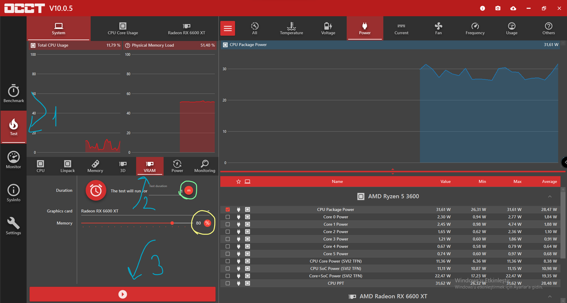

Tabii ki.
OCCT'yi indirmediyseniz indirin öncelikle.
Mavi ok ile gösterdiklerim bu ekrana gelmek için takip etmeniz gereken adımlar.
Yeşil daire içine aldığım dakika/saat ayarı, belirlediğiniz saat/dakikada test bitecek; o ayarın sol tarafındaki saat ikonuna basarsanız test süresiz oluyor, ancak siz durdurursanız test bitecek.
Sarı daire içine aldığım VRAM miktarı, siz maksimuma alın derim ben VRAM'leri mümkün olan en fazla kapasitede test etmek iyi olur. VRAM sıcaklığını arttıracaktır bu.

Tabii ki.
Eki Görüntüle 1358059
5 dakika için %80 olarak başlattım hocam.

Test tamamlandı hocam. 5 dakika %80 - 5dk %90 olarak. Sorun olup olmadığını nasıl anlarız?
Herhangi bir çökme, uyarı vs olmadıysa test güzel bitmiş demektir.
