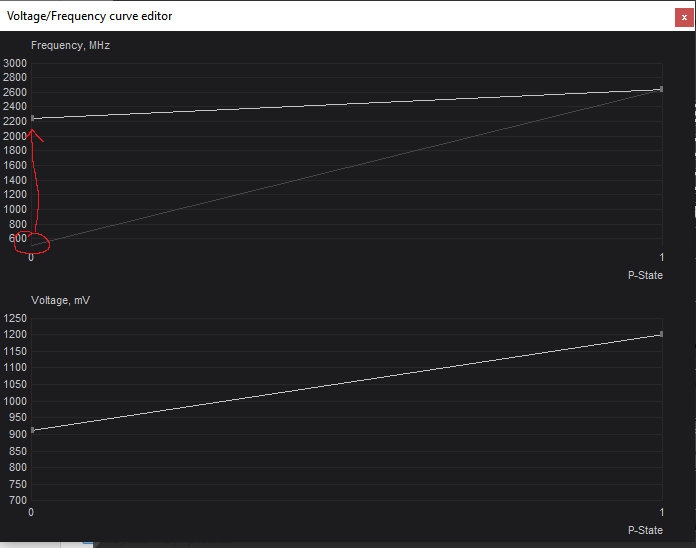

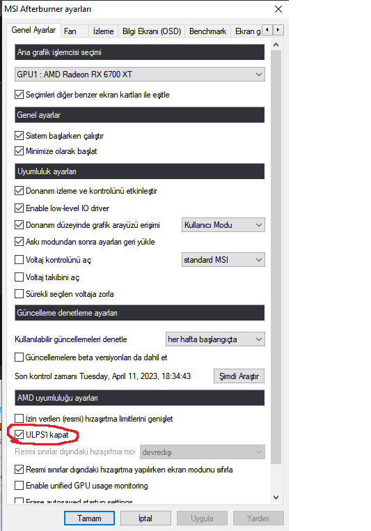

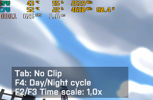

Selam, bu sorunun sebebi muhtemelen kartın grafik yükü düşük DX9/11 oyunlarında düşük Boost yapması ile alakalı. Ben bunun çözümü için MSI Afterburner ile iki işlem yapıyorum:
1. ULPS kapatma:
Eki Görüntüle 1740980
2. curve editor ile minimum frekansı yükseltme:
Eki Görüntüle 1740981
Bu iki işlem sonrasında Afterburner'ı Windows her açıldığında başlayacak şekilde ayarlıyorum ve bu curve ayarımı bir profile kaydediyorum.

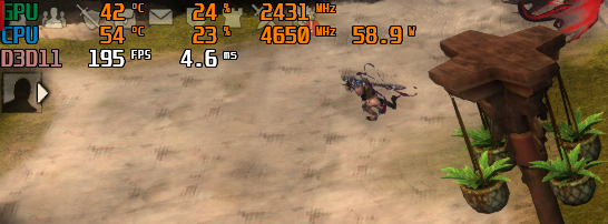

Ekran kartını fazla kullanmayan oyunlarda aldığım ortalama Core clock hızı ve FPS değerleri aşağıdadır.
AOE II Definitive Edition:
Eki Görüntüle 1740989
Battlebit Remastered - poligon:
Eki Görüntüle 1740994
Guild wars 2 - lion's Arch:
Eki Görüntüle 1740999
Eğer Afterburner kullanmak istemiyorsanız ya da curve editor sizde herhangi bir sebepten düzgün çalışmıyorsa AMD Adrenalin kontrol paneli ya da moreclocktool yazılımı ile minimum Boost hızını artırabilirsiniz. Maksimum Boost hızının 100-200 MHz altına ayarlamak mantıklıdır. Eğer adrenalin ile yaptığınız GPU ayarları bilgisayarı yeniden başlatınca sıfırlanıyor ise güç seçenekleri ve BIOS ayarlarında Fast Boot'un kapalı olduğuna emin olun. Ben bu sorunu yaşıyordum ve Fast boot (hızlı başlatma) kapatınca sorun kayboldu.

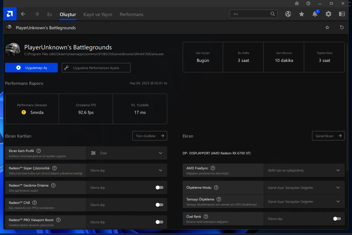

Windows 11 Pro kullanıyorum. DDU ile kaldırdım. İlk aldığımda dün de komple Rufus ile format attım. DDU ile normal siliyorum güvenli modda denemedim. Hiç güvenli modda denesem bir farkı olur mu? Bir de Radeon Pro yazılımını indirdim dün Adrenalin'i kurunca ekranda yeşil pixeller oldu ya da farklı bir ayar yapınca oldu onu hatırlayamıyorum.
Radeon ayarların PUBG için performans sınırda gösteriyor şu şekil:
CS:GO için baktım onda performans mükemmel verdiği ms 4 yazıyor. PUBG için 17 ms.
Burada da yaptığım undervolt ayarı var. Güç limiti de %15'te.

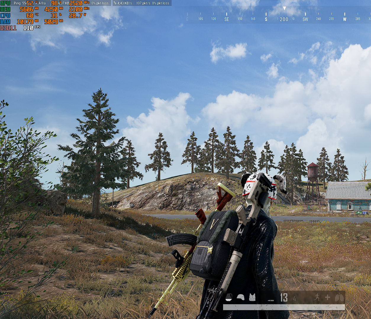

Reis şuan baktım çok ilginç dün gece biosu güncelledim sabah test ettim yine vardı. Şuan bakıyorum farklı bi ayar falanda yapmadım ama düzelmiş. Nasıl oldu bilmiyorum yine de değerleri atıyorum sana.
Bu attığım Orta ayarlarda vsync açık
Bu attığımda ultra ayarlar i
şleme ölçeği de sonunda.
    3,1 MB · Görüntüleme: 95
Eki Görüntüle 1806597

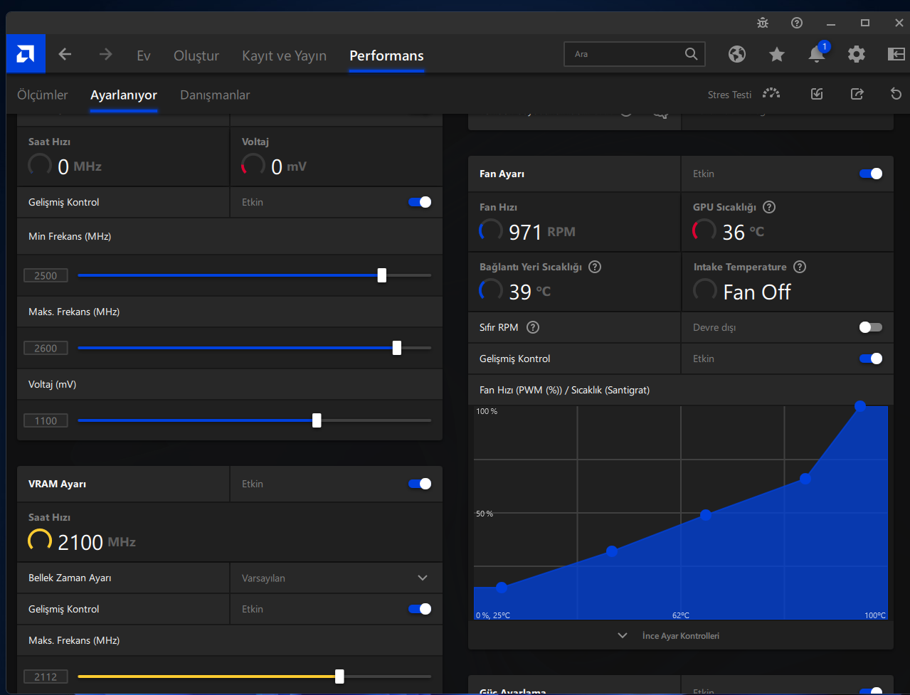

Bence öncelikle bir adrenalin yükle daha sonra görsellerde eklediğim şekilde ayarları yap son olarak da oyun sekmesindeki bütün oyunları kaldır yap bu ayarlar ile zaten bütün oyunları oynayabilirsin.
Ben ilk bu sorunu yaşadığımda stres test yapmıştım AMD üzerinden voltajda ani düşüşler görmüştüm daha sonra FurMark'ta yaptığımda ekran kartı hep %100 de çalıştı eğer orada da yaşasaydım sorunu servise göndercektim bunları tek tek deneye deneye en iyi ayarları bulman lazım ben şahsen en iyi ayarları bu şekilde yaptım Warzone oynuyorum GPU hiç 100 olmuyor ama drop sorunu falanda yaşamıyorum PUBG de drop sorunu oluyor arkadaşım 3080 Ti kullanıyor onda da oluyor PUBG optimizasyonu sıkıntılı bir oyun zaten benim ilk yorumumda bahsettiğim şekilde güvenli modda DDU ile drıverı kaldır internet bağlantını keserek otomatik drıver yüklemeyi kapatarak adrenalin son sürümü yükle ve görselde yüklediğim şekilde ayarları yap anakart üzerinden RAM'leri XMP profıle 1 konumuna getir işlemci hızını otomatikten 4.4 GHz'ye al sorunun muhtemelen çözülecektir ama dediğim gibi ekran kartı bende de hiç 100 de stabil çalıışmıyor.

Kardeşim çok teşekkür ederim paylaştığın için bu bilgilerini yapacağım. Tekrardan teşekkürler. Evet dediğin gibi pubg optimizasyonu sıkıntılı oyun.
