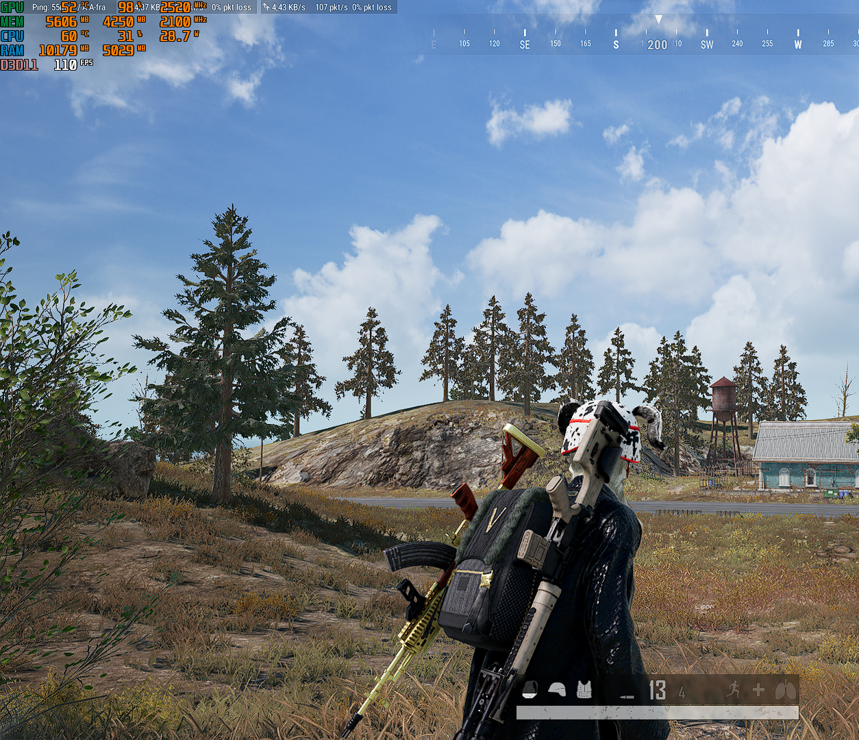

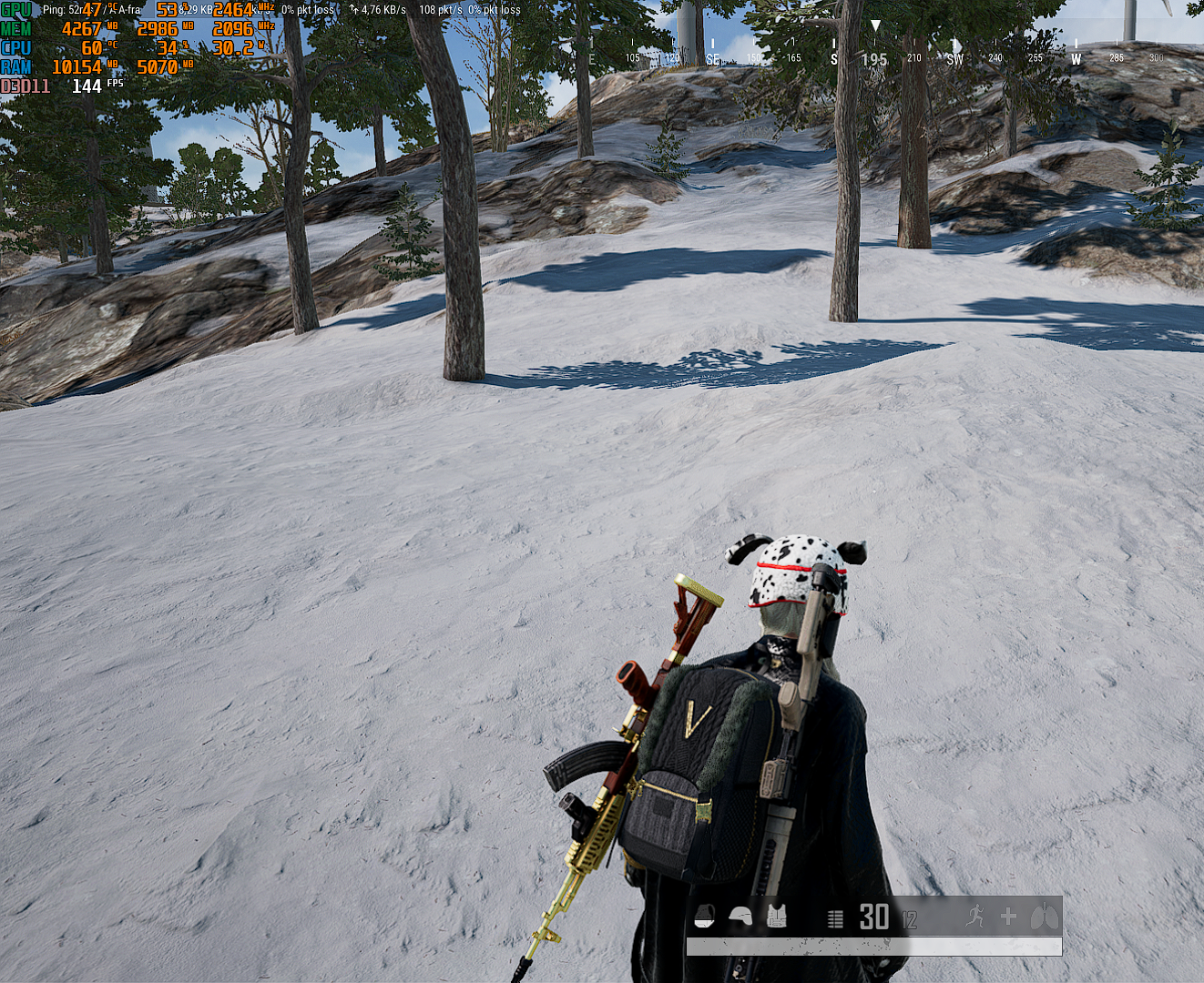

Reis şuan baktım çok ilginç dün gece biosu güncelledim sabah test ettim yine vardı. Şuan bakıyorum farklı bi ayar falanda yapmadım ama düzelmiş. Nasıl oldu bilmiyorum yine de değerleri atıyorum sana.
Bu attığım Orta ayarlarda vsync açık

Bu attığımda ultra ayarlar iEki Görüntüle 1807507şleme ölçeği de sonunda.
Bence tek çubuk ram ve 10400F ile aldığın değerler normal. Zaten kullandığın RAM 3600 olsa bile anakartın muhtemelen B serisi ve en fazla 2666 ya da 2933 MHz destekliyordur diye tahmin ediyorum.
Bu şartlarda aldığın FPS rakamları aslında iyi bile bana göre.

Haklısın hocam olabilir. Ram aldı 2x8 geliyor. Ama benim işlemcim darboğaz yapıyor %20 civarı var gibi 1080p de oynuyorum çünkü
Dying light 2 de çok iyi aslında hiç sorun yok. Ama Spiderman miles morales de deneyim dedim gpu kullanımı %50 %70 civarı, işlemci %80 %90 kullanıyor.

Çift kanalın faydası olur. Kullanımın düşük olması hafif darboğaza işaret eder fakat oyununa göre gayet normal kabul edilebilir. GPU ve CPU kullanımı FPS ile doğru orantılı artar hangi bileşen ilk limitine ulaşırsa o noktada tıkanır.
Hem CPU hem GPU %100'ün altında olmasına rağmen darboğaz olabilir genelde oyunların optimizasyonunun mükemmel olmamasından kaynaklı bir durum. Böyle oyunlarda daha hızlı ram, çift kanal bellek, işlemci veya RAM'e hız aşırtma gibi yöntemlerle FPS artırılabilir.
PUBG işte tam böyle bir oyun bunu göze alınca tek kanal RAM ile 144 FPS alabiliyorsanız gayet tatmin edici bir sonuç bence. Son olarak V-sync açık tutmanız GPU kullanımını düşürür not edeyim FPS'i limitliyor çünkü. Amacınız daha yüksek GPU kullanımı ise FPS'i serbest bırakın çıkabildiği kadar çıksın.
