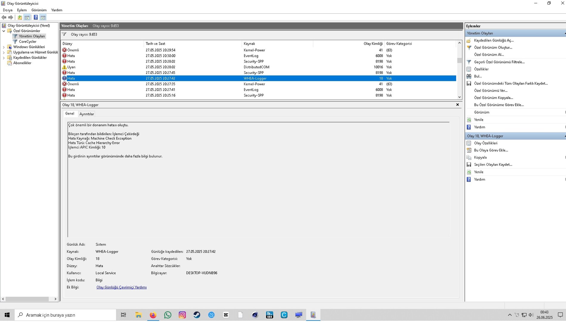

Hocam an itibarıyla proje üzerinde çalışırken birden ekran gitti. PC kendine restart attı. Olay günlüklerini açtığımda whea logger hatasıyla beraber şöyle yazılar görmekteyim. Aşırı korkmuş ve işkillenmiş vaziyetteyim. Sorun işlemcide mi yoksa B450M-A anakartımla olan uyumsuzluğunda mı bilmiyorum. Bana bir çıkış yolu önerin lütfen. Bu sorunun çözümü yok mudur? Acaba yeni konu açsam mı bu sorun hakkında ?
Bazı arkadaşlar XMP ve PBO ayarlarını kapattığında sorunun çözüldüğünü görmüşler. Yapay zekaya sorduğumda da VRM problemi olabilir diyor. BIOS'tan PBO'yu kapatmamı söylüyor. RAM sorunuyla da alakalı olabileceğini söylüyor. Anakartım eski olduğu için ve sadece yazılımsal olarak güncelleme ile yüksek MHz'li RAM'ları ve 5000 serisini çalıştırdığı için olabileceğini de söylüyor.
Ekstra araştırmalarım sonucu bu soruna GPU'da neden olabileceği söylenmiş. Ama geneli PBO ayarlarında Curve Optimizer miydi neydi oradan negative yerine pozitive vererek sorunu çözdüklerini söyleyenler var. Yani sorunun çözümü BIOS gibi gözüküyor. Ama bilmem gereken şey şu. Sorunu yaratan BIOS mu, anakart mı yoksa işlemci mi? Yani işlemci fiziksel olarak arızalı değilse sorun yok. Ama işlemci fiziksel olarak arızalıysa BIOS'tan çözülse bile problem benim için. Para verip alıyoruz sonuçta.
