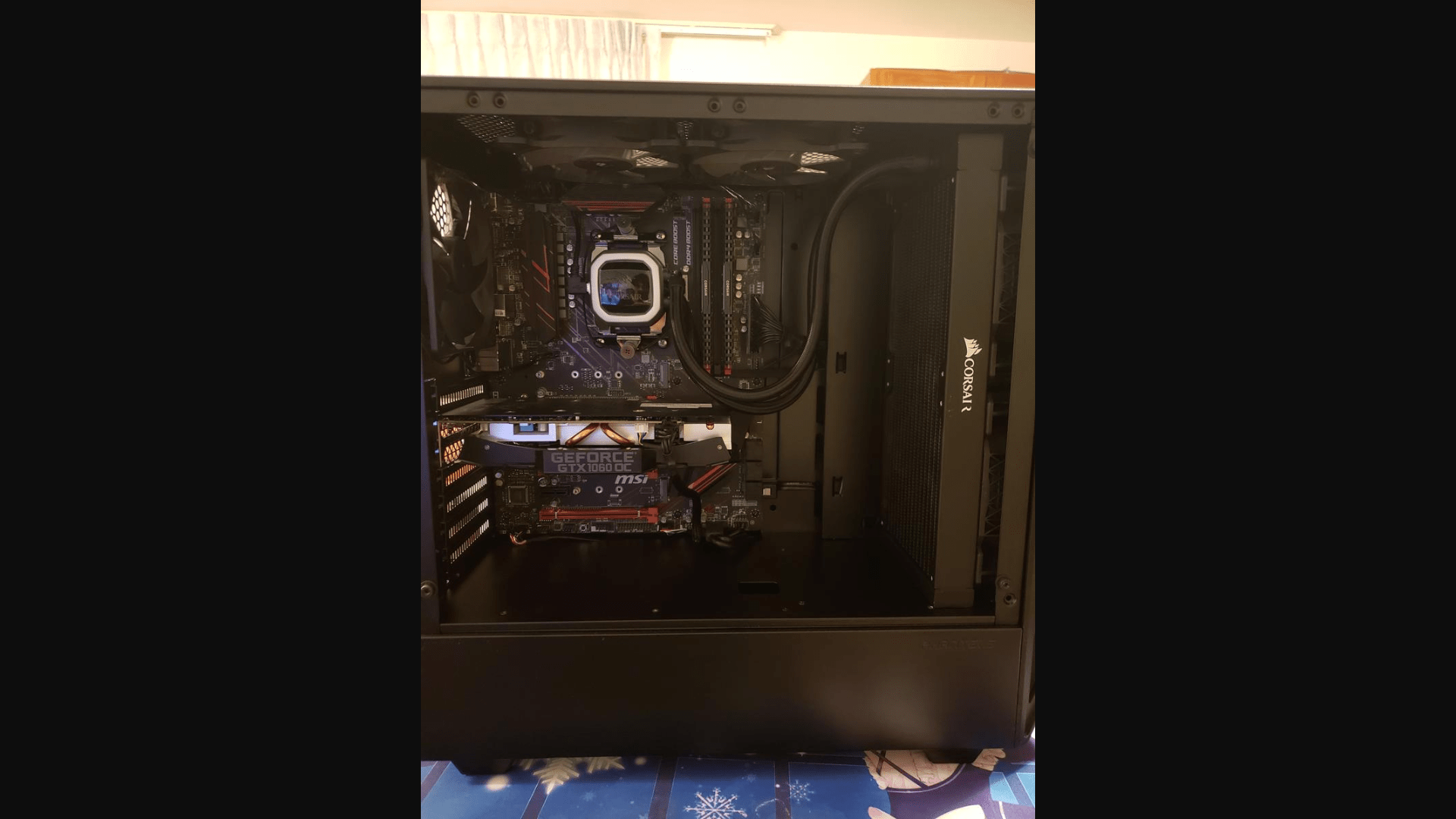

Fanlar arkaya mı takılmış şekilde hocam o fotoğrafta? Ayriyeten şu anki durumu nasıl üstte video ve mevcut konumu var. Bu mu daha iyi olur sizce, diğer yaptığım mı?
Hocam şu sistemdeki gibi yapıp deneyebilir misiniz?
Fanlar arkada mı hocam yani, ayriyeten şu anki durumu nasıl üstte video ve mevcut konumu var. Attığın mı daha iyi olur yoksa şu anki mi?

Kasanın son halini foto atarmısınız 112 acil.

Şimdiki fan durumu tamamen doğrudur.
Radyatöre takılı fanlarda doğrudur. Sadece becerebiliyorsanız radyatör fanların yeri kasa önü tarafında olabilir. Radyatör de 2,5 cm kasa içine doğru gelir. KASA ile RADYATÖR arası fan olabilir.
Fakat böyle de kalabilir. Sorun yok. Bence işlemcinizin çarpanını 1 değer daha düşürün. 40X olsun. 4100 gereksiz. Tolerası varsa CPU bloğunun vidalarını 1/2 veya 1 tur daha sıkınız.
Ayrıca, anakartın programını yükledikten sonra veya bios üzerinden pompa devrini düşürün. 1500/1600/1400 RPM civarına. Buda fayda sağlayabilir.

Şuan yapmanız gereken tek bir şey kaldı. Fanı olduğu gibi kasa ile radyatör arasına almak. Eğer kasanız buna müsaade ediyorsa bu konu önemli. 3-5 derece diyip kenara atmayın. İşlemcinizin sağlığı için 3 ondan 5 ondan ne gerekiyorsa yapın derim. Neticede 5 derece daha düşük çalıştırabilmek için undervolt yapıyoruz. Bu kadar basit bir işlemi de pas geçmemek lazım.

Hocam o dediğinizi tam olarak anlayamadım maalesef, onun yerine şu an önünde fan var bir de arkasına 2 tane takacağım uygun vida bulabilirsem. Daha mantıklı değil mi?
Ön arka derken radyatörden bahsediyorsak şuanki fan radyatörün arkasında. Radyatörün ön yüzü kasa dışına bakıyor. Bahsettiğim işlem de şuanki konumda fanı radyatörün ön yüzüne almak, kasaya bu şekilde montesini yapmak. Yani en dıştan içe doğru sıralarsak, fan yönünü bozmamak şartıyla, kasa-fan-radyatör şeklinde bir dizilim olması gerekiyor.
Şu anda kasamda 6 adet fan var, radyatörün önü ve arkasında 2 şer tane olmak üzere ön ve arkasında fan mevcut. Yani radyatörün önüne de fan taktım, taktım ama vida bulamadım elektrik bandıyla yapıştırdım, zaten o mevzu yüzünden 5-10 saniyelik kalp krizi geçirdim. Sistemi açar açmaz taramalı tüfek gibi ses geldi banta sürtüyormuş, düzeltip tekrar açtım şu anda sıkıntı yok gibi.
