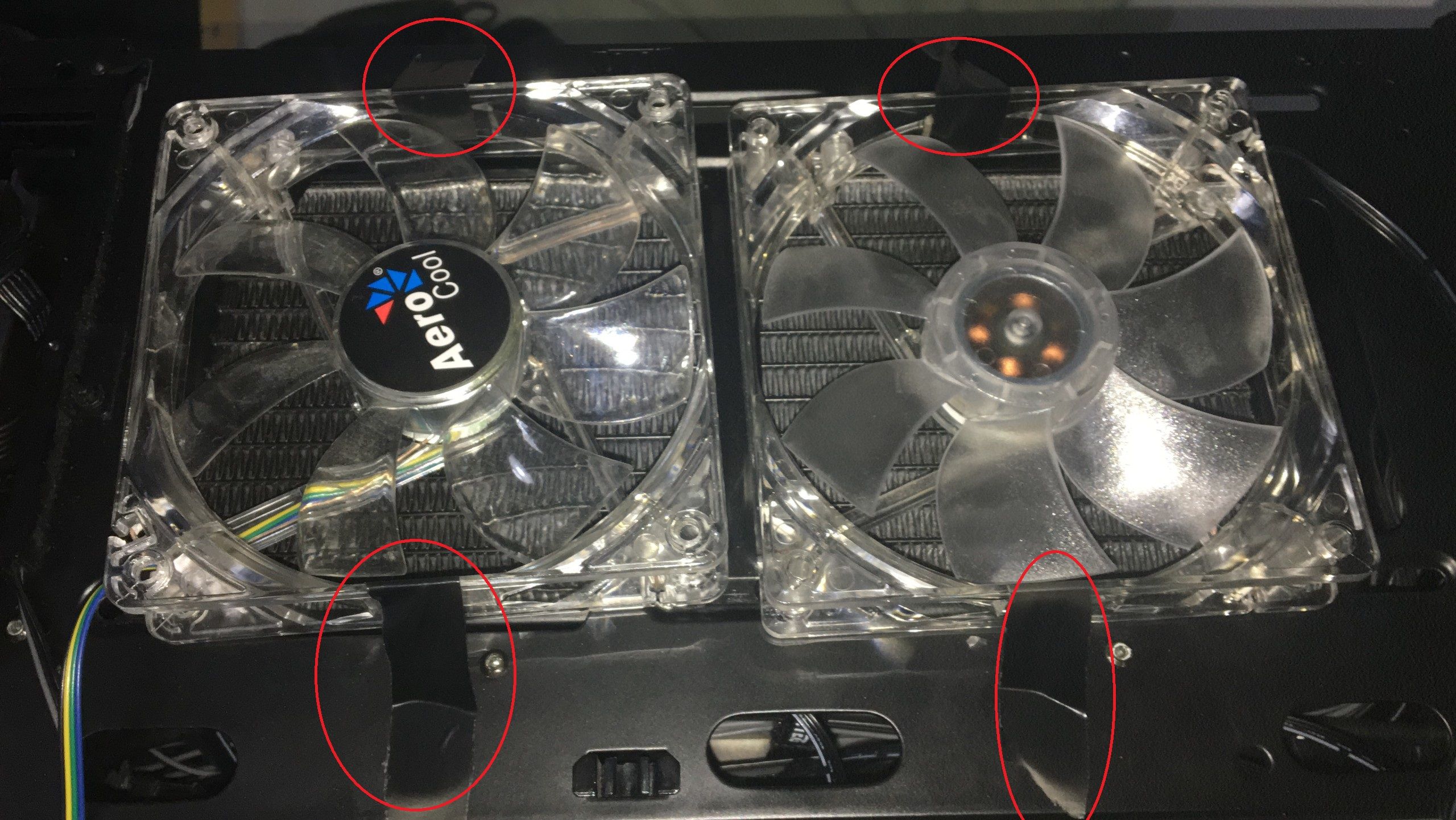

Şu anda kasamda 6 adet fan var, radyatörün önü ve arkasında 2 şer tane olmak üzere ön ve arkasında fan mevcut. Yani radyatörün önüne de fan taktım, taktım ama vida bulamadım elektrik bandıyla yapıştırdım, zaten o mevzu yüzünden 5-10 saniyelik kalp krizi geçirdim. Sistemi açar açmaz taramalı tüfek gibi ses geldi banta sürtüyormuş, düzeltip tekrar açtım şu anda sıkıntı yok gibi.

Bu haliyle benim bahsettiğim yöntemden daha güzel ve çok daha sağlıklı bir sisteminiz olur. Daha güzel derken ekstra iki adet fana sahip olduğunuzu bilmiyordum tabi. Benim bahsetmek istediğim de bu ekstra iki adet fanı takmadan önce radyatörde bulunan iki adet fanı şuan bu ekstra iki adet fanı taktığınız yere takmanız yönündeydi. Tabi kasanın dışına değil de içine olmak kaydıyla. Ama şuan bütün fanların yönleri doğru ve stok radyatör sisteminden daha güçlü bir soğutmaya sahip olmuş oldunuz. Şuan her şey gayet güzel, sağlıklı. Bir ara hırdavatçıdan vida ihtiyacınızı karşılarsanız bir sorununuz kalmayacak. İlerleyen zamanlarda doğacak daha üst düzey overclock ihtiyaçlarınız için de delid işlemi ve termal macun yerine sıvı metal kullanmayı düşünebilirsiniz. Bu ikisi de biraz riskli işlemler yine de aklınızda bulunsun.

Bant tutmadı hocam, arkadaki fanı öne takayım dedim, takamadım. Uzun vida alınca takarım artık öne de. :)

Onu da yaparsanız tadından yenmez. Ayrıca 2600X yapısı itibariyle bu tarz sorunları bünyesinde barındıran bir işlemci olduğu için ekstra 2 adet fanı da taktıktan sonra sisteminizin son halini detaylı fotoğraflayıp tam yükteki ısıl değerlerini de paylaşırsanız bu işlemciyi kullanan diğer arkadaşlarımız için bu konu açıklayıcı nitelik taşır.

Evet hocam paylaşacağım zaten, teşekkür ederim yardımlarınız için. Fanı şu anda çok fazla bütçem yok, sonra almayı düşünüyorum. Yaklaşık 2-3 hafta sonra.

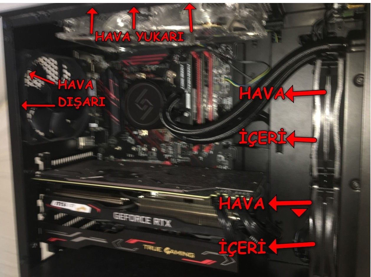

Arkadaşa görsel olarak Şunu yapmanız yeterliydi😉 bu da montaj çeşitleri ve fan yönleri nasıl olmalı bilgi link. Fanlar ve Sıvı Soğutma Radyatörü Hangi Yönde, Nasıl Takılmalı? Farklı Yöntemlerle Detaylı Testler » Sayfa 1 - 7
Ayrıca fan göbeğinde yuvarlak yapıştırılmış etiket vardır bu etiketi dışa bakacak şekilde takarsan fan kasa içinden havayı alıp dışarı atar👍 tam tersini, yani etiketsiz tarafını dışarı bakacak şekilde takarsan dışardan alıp kasa içine atar.

Teşekkür ederim hocam, hallettim. Fakat şöyle bir şey takıldı kafama. Üstteki fanları ben bilgilerin olduğu stickeri kasanın dışına bakarak takarsam, yukarıya daha az hava geliyor. Eğer ki bilgilerin olduğu sticker kasanın içine bakarsa, üste elime koyduğumda daha fazla hava geliyor. Nasıl takmam gerekiyor?
