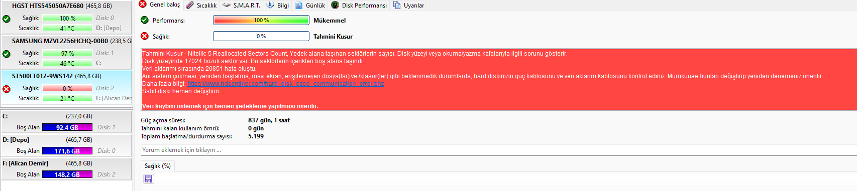

Merhaba arkadaşlar, bende 320GB hard disk var. 21 tane bad sector var. Sağlığı %87 performansı %100. Bu hard diski ne kadar kullanabilirim? Bu arada hard disk boş, hiç kullanmiyorum. Her şeyim SSD'de.

Eki Görüntüle 1792232
Hocam bu disk motor ömrünü de doldurmak üzere. 37000 saat çalışmış. Harddisk motorları genelde hep aynı ömre sahip oluyor: 41000-47000 saat. 39000'de bozulan da gördüm. Bu konuda da dikkatli olmanızı tavsiye ederim.

Hocam yaptım dediğiniz gibi işlem başarılı bir şekilde bitti. Şu an detaylı bad sector araması yaptığımda bütün kutular yeşil ve sağlık %100 oldu, hiçbir sıkıntı gözükmüyor yani şimdi gitti mi bad sectorler?
@ege.crtyy Gittiler hocam. Çünkü yazılımsal bad sector'lerdi. Bu işlem sorunlar yaşandığında SSD'ye de HDD'ye de iyi gelen bir işlemdir. Sorununuzun çözülmesine sevindim.
Ancak dizin diskinizde NAND'lar kalitesiz olduğundan ne kadar faydası olur bilemiyorum.
