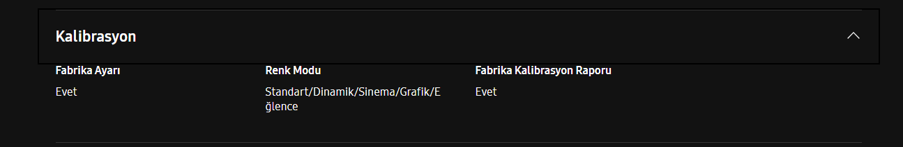

Üretkenlik monitörü diye tanıttık'ta haberimiz yok galiba. Fabrikadan kalibrasyonlu olarak geliyor. İncelemelerde de renk doğruluğu gayet iyi çıkıyor. Ayrıca renk doğruluğu monitörden monitöre göre değişir. Genelleme yapamazsınız.

Mesela delta e değeri 1.45 çıkmış. Bu oldukça iyi bir değer. Profesyonel kullanım için delta e değeri 2 den düşük olmalı. Genel kullanım için ise 3'ten düşük olmalı. Renk doğruluğu kötü gibi lanse etmişsiniz.
Üretkenlik monitörü diye tanıttık'ta haberimiz yok galiba. Fabrikadan kalibrasyonlu olarak geliyor. İncelemelerde de renk doğruluğu gayet iyi çıkıyor. Ayrıca kalibrasyon monitörden monitöre göre değişir. Genelleme yapamazsınız.
Yazdığımı anlamamışsınız. Ben bu Samsung'tan değil, genel olarak VA'dan bahsettim ama arada renk doğruluğundan bahsederken bir bahsettim. İstediği kadar Delta E2 altı olsun, VA ile profesyonel bir iş yapamazsınız. Sıradan bir son kullanıcı için (geniş açı isteniyorsa hariç) zaten mükemmel değerlere sahip. Fakat bu VA iyidir anlamına gelmiyor. İyi olsa profesyonel amaçlı kullanılırdı demek istiyorum (vermek istediğim mesaj buydu).
Profesyonel kullanım için tercih edecek kişiler zaten IPS alsın. Biz burada genel kullanıcı için bahsediyoruz. VA panel kötü diyenler profesyonel kullanıcılar için kötü demiyor. Oyun ve gündelik kullanım için kötü diyor. G65B için kötü diyor, bilmem anlatabiliyor muyum? Siz olayı çok yanlış anlamışsınız.
