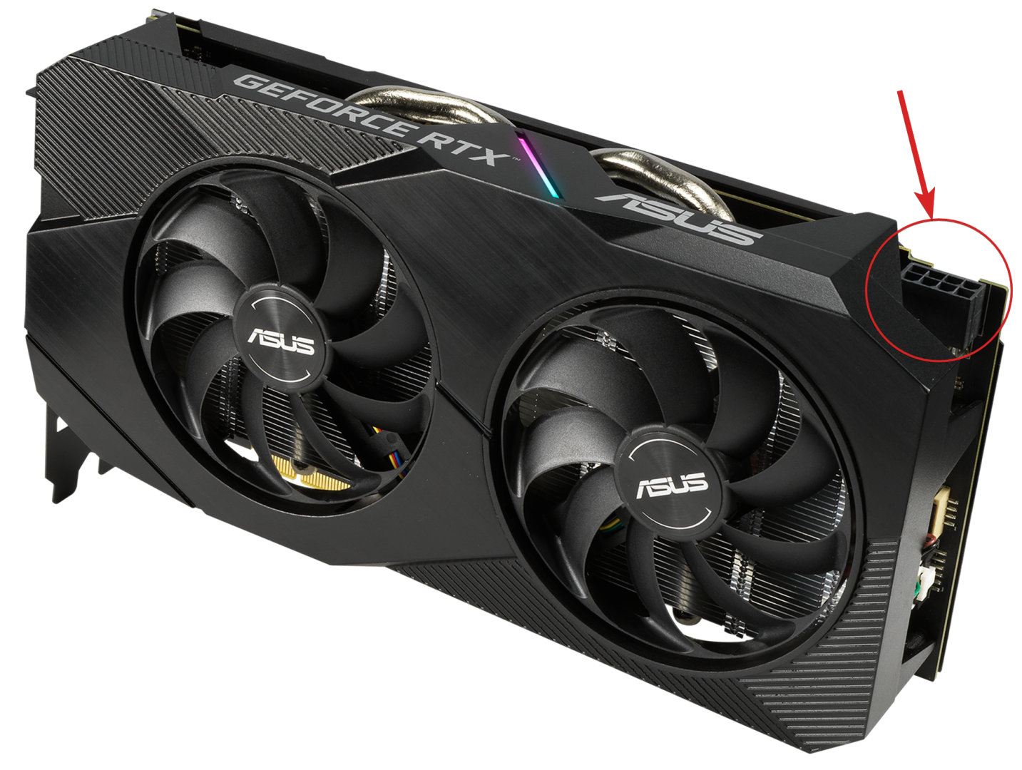

3) Resimde gösterdiğim 8 pin ekran kartı güç soketine bağlı olan kabloda bir gevşeme/oynama/temassızlık var mı? Ayrıca kablo sokete tam oturmuş mu? Şu an takılı olan güç kablosunu çıkarıp; PSU'dan gelen diğer bir 8 pin ekran kartı güç bağlantısını takıp denediniz mi? Şu an kullandığınızın birebir kopyasıdır zaten. Takılı olanı çıkarıp, bir diğer PCI-e güç kablosunu takıp deneyebilirsiniz belki şu an takılı olan kabloda bir sıkıntı vardır.

3) resimde gösterdiğim 8 pin ekran kartı güç soketine bağlı olan kabloda bir gevşeme/oynama/temassızlık var mı? Ayrıca kablo sokete tam oturmuş mu? Şu an takılı olan güç kablosunu çıkarıp; PSU'dan gelen diğer bir 8 pin ekran kartı güç bağlantısını takıp denediniz mi? Şu an kullandığınızın birebir kopyasıdır zaten. Takılı olanı çıkarıp, bir diğer PCI-e güç kablosunu takıp deneyebilirsiniz belki şu an takılı olan kabloda bir sıkıntı vardır.

3)o kabloya dokunduğumda direkt olarak ışık kırmızı oldu ve ekran haliyle gittti tekrardan aynısını taktğımda ise ekran gelmedi ve fanlar deliye döndü şimdi kapatıp açtım tekrardan öyle yazıyorum.

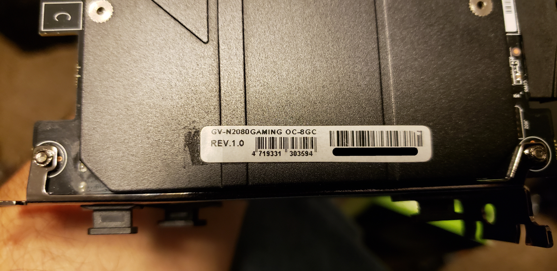

Ekran kartını alalı aşağı yukarı 1 yıl oluyor hala garantisinin olup olmadığını nereden kontrol edebilirim. Faturamın olduğunu çok sanmıyorum çünkü taşınırken çoğu şey kayıp olmuştu seri numarasından falan belki sorgulayabilir miyim?
O kabloya dokunduğumda direkt olarak ışık kırmızı oldu ve ekran haliyle gitti tekrardan aynısını taktğımda ise ekran gelmedi.
O kabloyla işlem yapmadan önce bilgisayarın kapalı olması gerekiyordu aslında. Onunla ilgili bir uyarı yapmayı unutmuşum, genelde böyle bilinir diye atlamışım.
Bilgisayarı kapatın, o ekran kartına bağlı olan kabloyu arkasındaki mandalı çekerek fazla zorlanmayacak şekilde çıkarın. Daha sonra bir diğer kabloyu takın, aynısı olsun. Sonra tekrar deneyebilirsiniz.
Anlık dokunmalarda böyle bir problem olmaması lazım. Kabloda bir temassızlık var gibi veya sokete tam oturmamış sanki?
Garantisi vardır hâlâ. Fatura çok önemli değil artık. Ekran kartı kutusunda seri numarası yazar. Aynı şekilde ekran kartının üstünde de yazar. Kartı sökmeden görebilir misiniz bilmiyorum. S/N şeklinde yazar.
Garantisi vardır hâlâ. Fatura çok önemli değil artık. Ekran kartı kutusunda seri numarası yazar. Aynı şekilde ekran kartının üstünde de yazar. Kartı sökmeden görebilir misiniz bilmiyorum. S/n şeklinde yazar.
Diğer bir kablo daha var evet ama onu ekran kartına kadar çekemiyorum boyu yetişmiyor maalesef. Ekran kartının üzerindeki etikette s/n şeklinde bir yazı göremedim ama eğer ki 15 haneli ve hem harf hem sayı içeren bir yazı var bu mudur acaba seri numarası.
Genelde şöyle arkada yazar. Barkodun altındaki numara olabilir veya S/N: ... ... diye yazar. Ekran kartı marka modeli nedir?
Sorun kablo kaynaklı gibi duruyor dediğim gibi. Şu an kullandığınız kablonun sağlam bir şekilde takılı olduğuna emin olduktan sonra tekrar deneyebilirsiniz ama yine aynı problemi yaşarsanız ekran kartını çıkarıp bilgisayarcıya gidip bir de o şekilde baştan aşağı farklı bir sistemde deneyebilirsiniz.
Genelde şöyle arkada yazar. Barkodun altındaki numara olabilir veya s/n: Diye yazar. Ekran kartı marka modeli nedir?
Seri numarasını buldum sonunda o dediğim satırmış onda suanlık bir sıkıntı yok. PSU'dan çıkan ve önceden de kullandığım kabloyu sök tak yaptım şu anlık bir sıkıntı yok gibi duruyor ama eğer olmaz ise diğer kabloyla bir şekilde deneyeceğim eğer ki hala daha düzelmez ise garantiye yollamaktan başka seçeneğim kalmıyor yıldım artık.
