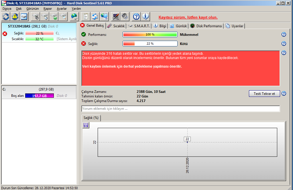

HDD Sentinel Sağlık Derecesi:
Sağlık kötü durumda, bu durumda ne yapabilirim
Sağlık kötü durumda. Bu durumda ne yapacağını tam olarak bilmiyorum ama sorun belki bu yüzden oluşabilir.
Bu yüzden başka bir disk ile denemeye çalışın. Eğer denediğiniz diskte sorun yaşamıyorsan sorun kullandığın depolama diskiymiş.

Sonradan taktığın HDD sağlığı çok düşük. Bu belki mavi ekrana sebebiyet vermiş olabilir.
