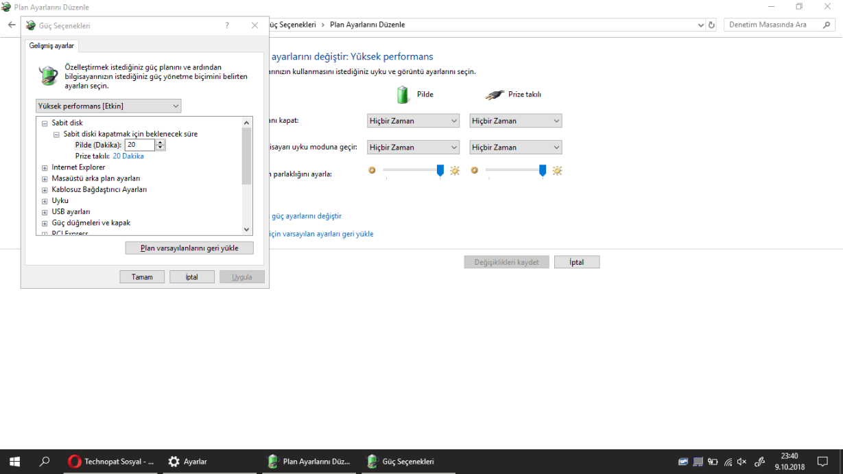

Arkadaşlar bu bir problem değil. Sistem SSD'ye kurulduğu için HDD'den atıyorum bir müzik açmaya çalışırken HDD tasarruf modunda olduğu için çalışmıyor, müziğe tıklayınca biraz donma ve biraz da cız sesiyle harddisk uyanıyor. Yani bu bir sorun değil güç ayarlarından kapatılabilir diye biliyorum.
Burada 20 yazan yeri 0 yaparsanız sürekli çalışır ve çalıştırırken anlık takılma olmaz. Tavsiyem 20'de kalsın harddiskin ömrü için.

Denemiştim, bu sorunumu çözmedi.
