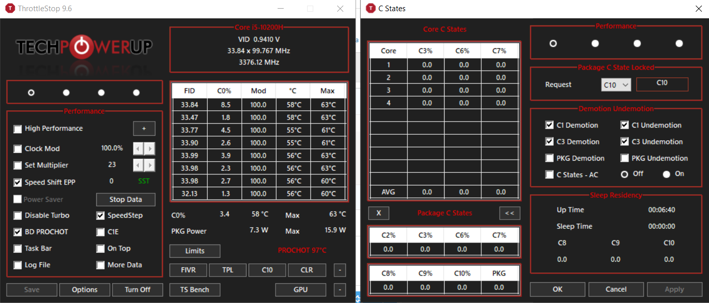

ThrottleStop'da ise yukarıda dediğim gibi Limits sekmesi üzerinden görüntüleyeceksiniz.

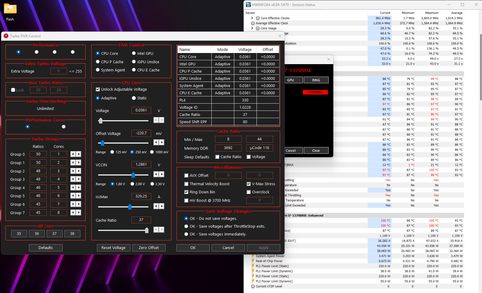

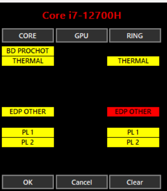

Core ve RING'de PL2 yanıp sönüyor oyunlarda ve bazen ikisinde de Thermal Event yiyorum ne yapmalıyım? BIOS ayarlarından undervolt protectionu kapatıp undervolt cpu core offseti -140 p ve e cache -110 da ama bir etki etmedi. Macunu PTM7950 ile değiştirdim ısı değerleri bir tık daha iyi şuan. Laptop daha 1 aylık aldığımdan beri ısı sorunu var eskiden EDP Other da yanıyordu şimdi hiç yanmıyor(MUX Switch'den dGPU'ya geçtiğim için olabilir). PL2 limiti şuan 220W
Cihaz nedir?
MSI Vector mü?
Bu arada undervolt yaptıktan sonra çok önemsemeyin. PL2 sebebi platform yüzünden. Overboost yüzünden ve olması lazım zaten bunun.
-140 üstü Core undervoltage deneyin. Cachelere hiç UV yapmasanız da olur.
Yaptığım undervolt mu çalışmıyor anlamadım düşürdükçe bir işe yaramıyor.
-1000 e de alsam çökmüyor bişey olmuyor.
BIOS ile undervolt denemeli miyim yoksa başka bir çözüm mü bulmam lazım?
Eki Görüntüle 2273253
Altta Save voltages immediately seçmemişsin. Ayrıca C-States i devre dışı bırakarak undervolt için daha fazla aralık sağlayabilirsin.
