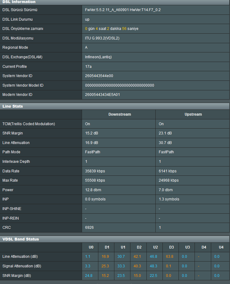

Oldu hocam. Hatta Türk Telekom taahhüdüm bittiği gibi NetSpeed geçtim 35 Mbps tarifesine. Hat değerlerim bu şekilde.

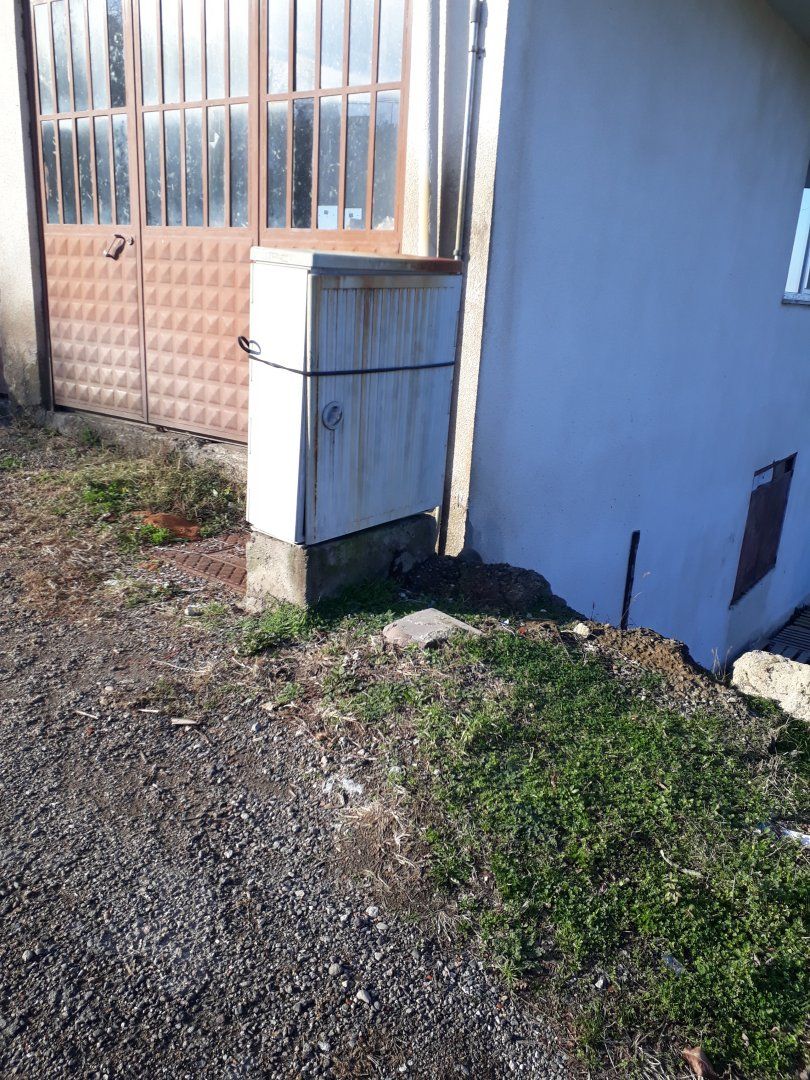

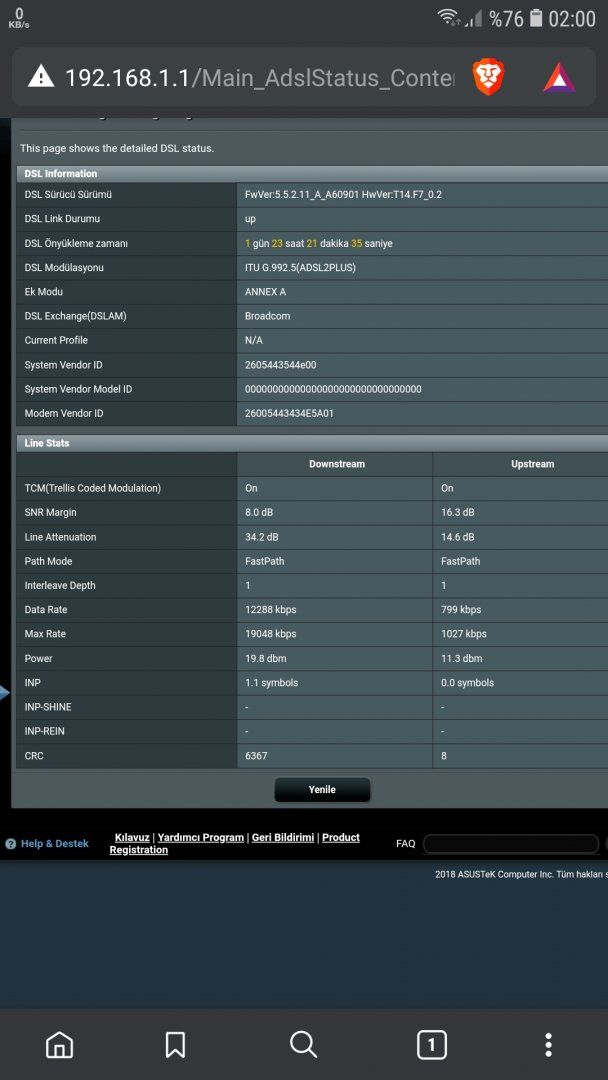

Volkan bey siz tecrübeli birine, bilirkişiye benziyorsunuz anladığım kadarıyla. İstanbul sultanbeyli'de oturuyorum ve buradaki saha çalışmalarına İstanbul pendik Türk Telekom müdürlüğündeki saha çalışanları bakıyor soruşturduğum kadarıyla. Uzun bir süredir bağlı olduğum saha dolabı tip-7 erişim kabini olarak mevcut fakat benim altyapım hala ADSL görünüyor. Bahsettiğim saha dolabına bağlı olduğumdan emin miyim diye düşünecek olursanız, evet. 568 numaralı saha dolabı olduğunu evime çekilen kablonun telefon kutusunun üzerindeki sayıdan anlayabiliyorum. Ayrıca NetSpeed'in altyapı sorgulama kısmında saha dolabı mesafesi önceden 2.5 km görünürken şimdi de 2100 küsur metre görünüyor. Böyle bir şey olması mümkün değil kablo mesafesinin bile ne kadar olabileceğini hesapladım en fazla 300 metre olabilir. Çünkü saha dolabına uzaklığım bile en fazla 150 metre. @VolkanBey20 eğer yardımcı olursanız çok müteşekkir olurum.

Eski hat değerlerim.

Bu da mağlum eski dolap.
Hocam sen buna berbat demişsin, benim şu anki hat değerlerime bir bak istersen.

Hattınız ADSL için ortalama bir hat. Kötü değil ancak ahım şahım da iyi sayılmaz. SNR değerleriniz tam sınırda. Daha fazla hız yükseltmesi beklemeyin derim.

Hocam mesajı daha şimdi gördüm kusura bakmayın. Şimdi burdaki Tp7 dolapların içinde tek tip kart var Oda vdsl yani adsl alsanızda o karttan çalışıyor fakat orada Adsl ve Vdsl kartları farklı olabilir ve Vdsl internet kartları doludur sadece Adsl olanı görüyordur bir ihtimal veya binaya tanımlanan alt yapı lokali türk telekom sisteminde güncellenmemiş olabilir o yüzdende eski bakırı görüyor olabilir. 568 Sh Ne lokali yani bir şey yazar atıyorum A1 B10 veya M10 hangisi geliyor binana ?

Binandaki D2 olan port değil lokal port saha dolabının içinde olur yani vdsl kullananları bilemezsin. eğer ordaki saha dolabında vdsl ve adsl port ayrı farklı ise vdsl geçiş yaptığında o bölgenin ekiplerine dsl dönüşüm iş emri düşer onlarda saha dolabından portunu değiştirir aktif olur. eğer saha dolabında vdsl adsl portlar aynı ise ayrı değilse sistem üzerinden vdsl hat aktif olur direk. bence türk telekom müdürlüğüne gidip anlat durumu fiber dolap kuruldu fakat hala adsl görünüyor alt yapı diye. yardımcı olurlar büyük ihtimal

Hocam muhtemelen dolabın montajı bitmiştir ancak henüz DSLAM aletlerinin yerleştirilmesi ve elektrik hattı çekme işleri halledilmemiş olmalı. Ki halledilse de bile santral tarafından (santralden dolaba kadar fiberi çekmişlerse) bölgeniz için hız güncellemelerini sisteme geçirmesi lazım. Ben yaşamıştım. Dolabı yerleştirdikten sonra henüz hatlarımız aktarılmamıştı ancak internet sorgusunda 35 Mbps veya Hipernet olarak gösteriyordu. Eğer ki saha dolabı çalışıyorsa ancak sorguda ADSL görünüyorsa henüz santral güncelleme yapmamış demektir. Beklemeniz lazım.
