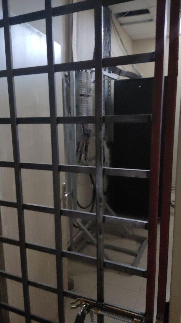

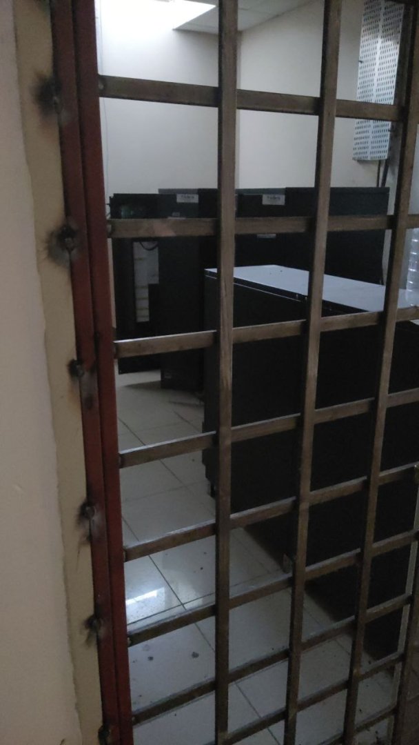

Hocam bu dediğinize göre sanıyorum üniversitelere dahi kurulabiliyor. Bizim fakültenin bodrum katında mevcuttu böyle bir santral. Hatta yığınla yine regletler vardı ve OLT olduğunu tahmin ettiğim cihazları vardı. Fiber kablolar bile kuruluydu içerisinde. Tüm fakültenin internetini sağlayan bir de switch vardı ama oranın dışındaydı. Her gün görüp duruyordum o switch'i. Her switch içerisine en azından 8-9 adet fiber kablo giriyordu. Yüksek ihtimal fakülteye interneti verebilmek adına fakülteye santral kurmayı yeğlemişler.
Eki Görüntüle 2317732Eki Görüntüle 2317733
Telegram gruplarına attığım fotoğraflardan 2 tanesini bulmayı başardım hocam. Siz daha iyi anlarsınız durumu diye tahmin ediyorum. Santral olduğunu düşünüyorum.
Yok Santral değil burası, sol tarafta MDF dizeleri var (reglet dizeleri) Fakat Santraller böyle olmuyor. Santrallerde yukarı da görülen kabinler (siyah) var fakat UPS görevi görüyor onlar veya sistem room oluyor sunucu barındırmak için. Çok düşük ihtimal de olsa, bu tarz kabinler koyup, içine cihazları koyuyorlar.

O zaman o oda santral odası değil. Yani santral içerisindeki cihazları birebir görmediğimden tahmin yürütebildim. Ama dediğinize bakarsak bu odadan daha fazla geniş bir oda olması gereki ki bu kadar ekipmanı koyabilsinler.

Peki hocam ilk fotoğraftaki MDF dizeleri ne oluyor ki? Bina içerisinde telefon hattı için mi ki?

Hayır, daha büyük değil :D Ondan küçük bir oda bile yeterli, yukarıdaki mesajımda belirtmiştim. Cihaz isimleri verdim ya sana, onlara bak. Şuan fotoğraf koyamıyorum. Onlardan 1 tane yetiyor Santrallere. Fakat iş PoP noktaları olur ise işler değişiyor, PoP'a koydukları cihazları da yazdım yukarı da onlara da bak. Onlar PoP'lara koyuluyor, bir kaç tane, biraz daha fazla alana ihtiyaç oluyor.
Oradaki MDF dizesindeki per'ler nereye dağılıyor orası belli değil fakat MDF dediğim reglet dizelerinden oluşan çatıdır. DSL/POTS dağıtımı için oluyor lakin şuan (yani fotoyu çektiğin zamanlarda) Sol tarafta duran MDF'in kullanıldığını düşünmüyorum çünkü görünmeyen diğer taraftaki Switch'lerden erişim vermişler (dediğine göre söylüyorum) zaten fakülte için, o MDF çok gereksiz, muhtemelen çok önceden belli bir bölge kullanıyordu.
Yani o MDF dizelerinde hala DSL kabloları bağlıydı. Ama nereye gidiyorlar bilmiyorum. Fakülte interneti ise o dediğim ayrı dış kabinden geliyordu. Her Switch'e çifter çifter fiber kablo geliyordu ve çıkışı yine aynı Switch'in 24-48'lik ethernet portlarından sağlanıyordu. Bu yolla da her kattaki dağıtıcılara internet geliyordu. Simetrik 1 Gbps idi.

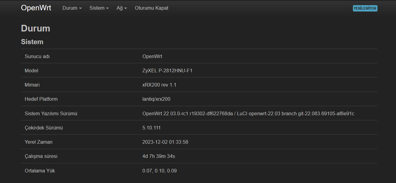

Evet Nokia sahadayım. Bu sahalardaki DSLAM'lar Infineon isimli bir yonga seti kullanıyor. Elimdeki model P2812 HNU-F1. Arkasında ya da önünde v1 ya da v2 yazmıyor. Sizin dediğiniz v2 olan acaba HNU-F3 modeli mi acaba? İçerisinde TTNET ya da ZyXel'in stock firmware'i yok. OpenWRT isimli açık kaynak kodlu yazılım yüklü ve DSL sürücüsü stock firmware. Başlarda aslında böyle bir sorun yoktu. En başlarda 30-35 saniyede link oluyordu ama şu an 4 dakika civarı bekliyor. Bağlanırken tam DSL oturacak gibi yapıyor ama sonra bir anda sönüp tekrar link olmaya çalışıyor. Modem bazlı mı onda da emin değilim çünkü Mediatek yonga seti olan modemlerim de böyle davranıyor. DSLAM kaynaklı mı çözemedim o kısmı. Ana router'ım çok çabuk toparlasa da P2812 hemen toparlayamıyor açıkçası. Ana router'a DSL taksam da böyle oluyor. Sistem kendini hemen toparlıyor ama DSL bağlanması biraz ıkınırcasına oluyor.
Eki Görüntüle 2319382
DSLAM kaynaklı sorun. Muhtemelen DSLAM'da kullanılan yazılımın IMP'ye geçmesinden kaynaklı. DSLAM'daki SoC'un yenilenmemesi/daha doğrusu DSLAM cihazlarının yenilenmemesinden kaynaklı olma olasılığı çok yüksek.
Evet, o reyiz modemi biliyorum. Ben çalışırken dağıtmıştık bundan fakat V1V2 versiyonları vardı o dönemlerde. Arkası da değişikti böyle değildi tam :D T.T'de bunlardan oldukça vardı.
