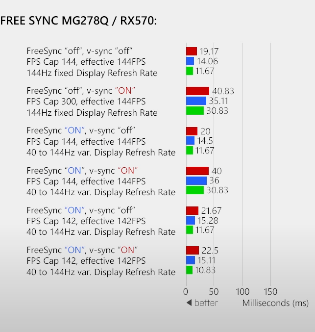

Link olarak birkaç örnek atabilir misiniz izlemek isterim. Ayrıca ekran kartının ürettiği FPS miktarı ile panelinize yansıyan kare sayısı gibi birçok farklı etken var. Oyundan oyuna da değişiyor bu etkenler. Belki CS:GO oynarken Sync açmamak mantıklı olabilir bilmiyorum ama zaten 120 fps aldığımız bir oyunda mesela PUBG, sync açarak Stutteringi en aza indirebiliriz gibi geliyor.

buyrun

Bu grafikte görebildiğim kadarıyla Free-Sync açıkken, kapalıya göre ortalama 0.4 ms fark ediyor. Bunun karşılığı olarak hiç kırılma yaşamıyoruz. V-Sync'e göre de üstün olduğu aşikar.

"Hiç kırılma yaşamıyoruz" yine de yaşanıyor, videoda da göstermiş. Ayrıca profesyonel oyuncularında açmadığını izledim(gerçi onlar 0.5ms yi bile önemsiyorlardır).Bir de 5.000 TL'lik bir monitör ve iyi bir ekran kartıyla test ediyor. Ben benim ASUS VP249'a pek güvenmiyorum(FreeSync teknolojisini bu kadar iyi kullanamıyordur.) O yüzden rekabetçi oyunlarda kapalı tutmaya devam edeceğim.
