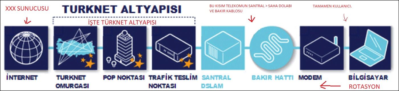

Ben de omurga sistemini araştırdım. Yani ara bağlantı konusu. Evet, fiziksel hattım önemli, ama benim için bir şey daha önemli ki bu daha önemli, ping konusu! Yani ilk olarak bulunduğum lokasyon önemli, çünkü her türlü ben Tunceli / Pertek ilçesinden çıkacağım, oturduğum evden :) Ama bu daha sonra ilk olarak Erzuruma gittiği için, ve ztn lokasyonum örnek İstanbula göre uzak olduğu için ping'im İstanbula göre her türlü yüksek olacak. Fakat ben fazladan yüksek ping ve kalitesiz paket kayıpları olan bir internet kullandım.
Omurga sistemini araştırdıktan sonra 3 tane farklı şey buldum.
  1. Millenicom & Superonline. Millenicom fiziksel olarak VDSL için her türlü TurkNet gibi, Superonline ve diğer hepsi gibi Telekomun altyapısını kullanıyor, ama ara bağlantı sunucularını Superonline kullanıyor, yani Erzurum il'inden çıkış yapmıyor, Superonline daha iyi bu konuda Telekomun ara bağlantı sunucularına göre.
  2. Comnet ; Bu internet sağlayıcısı hakkında pek fazla bilgim yok. Bir kaç kullanan kişişye test yaptırdım, ama genelde İstanbul ve Ankara gibi büyük illerde oturuyorlardı. Kendi sitelerinde aynı TurkNet gibi peering (omurga sistemi) hakkında ufak bir bilgi paylaşmışlar +150 peering sistemimiz var demişler.
  3. Son olarak lanet olası TurkNet'i araştırdım bu konuda. Aşşağıya link paylaşacağım, bu konularda derin bilgisi olmayan, ama okuma yazma bilen, ve bir tık araştırma yapıp bilgi sahibi olan herhangi birisi benim anladığım şeyleri anlar. TurkNet kendi omurga sisteminden bahsediyor. 3 tane yatırım merdivenleri var. Birincisi VEA türü..İkincisi YAPA türü...Üçüncüsü ise FTTH/FTTB yani bildiğiniz üzere TurkNet'in kendi gigafiber sistemi :) Neyse, beni ilgilendiren kısmı bu yer de VEA türüdür. Çünkü TurkNet VDSL (VEA) bağlantı türünü Telekomun fiziksel altyapısını kullanarak kullanıcılarına temin ediyor. Fakat...........
Kendi altyapı sitelerinde santral ve bakır kabloların kendilerine ait olmadığını belirtiyor, ama devamında kendi omurga sistemi olduğunu net bir şekilde belirtiyor, hem yazılı olarak hemde görsel tablo üzerinden. Buyrun link'ten bakabilirsiniz tüm detaya;( https://turk.net/hakkimizda/altyapimiz)

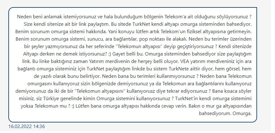

Son bir şey daha, sizlere online işlemler destek kaydına ait sadece son iki yazıyı paylaşmak istiyorum. Yani karşımda ki insanda sürekli aynı şeyleri tekrar ediyor ben de bu yüzden tekrar ediyorum. Yanlış bir şeyim varsa düzeltebilirsiniz. Teşekkür ederim.
Ve işte o beni ilgilendiren tablo;
Eki Görüntüle 1306637

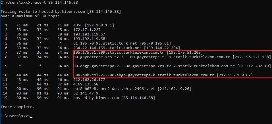

Aboneliğim aktif olduktan sonra ilk önce hemen Almanya sunucusuna Tracert attım. İşte TurkNet'in gerçek altyapısı (gerçekte olan);
Eki Görüntüle 1306639
Bakın arkadaşlar ilk çıkış noktam direkt TurkNet'in İstanbul sunucusu, daha sonra araya ne hikmet ise Gayrettepe telekomun sunucuları giriyor. Yani bu IP adresleri İstanbula ait. Bu durumda benim santral'im İstanbulda mı ? Bu konuyu 3 gündür TurkNet ekibi ile hem online işlemlerden hemde telefon üzeri konuştum. Kendisi başta bana "ben network ekibindenim. hemde kıdemliyim. sizinle özel olarak ilgileniyorum" diye vurguladı. Bu konuyu aynı bu şekilde yazdım resimlerle anlattım, yazılı olarak anlattım, ama adam ısrarla bana dönüp "sizin bölgeniz için Telekomun altyapısını kullanıyoruz" dedi.

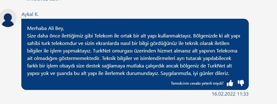

Eki Görüntüle 1306635
Eki Görüntüle 1306636
Merhabalar, yazınızın tamamını dikkatlice okudum. Kaydınızı incelemek istiyorum. Destek kayıt numaranızı benimle paylaşır mısınız?
Günlerdir süren bu basit konuda ki iletişimim için online işlemler üzerinden son bir yazı yazdım. Merak ile bekliyorum bu sefer de acaba bana dönüp "Sizin bölgenizde Telekom altyapısı kullanmaktayız" diyen biri olacak mı :)
İşte TurkNet'in sanırım kendilerine ait son mesajım oldu bu. Cevap sonucunda iptal işlemleri ve Tüketici hakem heyetine başvurusunu yapacağım.
"Çok basit bir soru. Ve yanıtlayacağınız bu konuda ki 1 kelimelik cevap sorunu çözecektir. O zaman anlaşacağız.
TurkNet VEA (Veri Akışı Erişimi) sunmuş olduğu hizmette kimin omurga altyapısını kullanıyor ?
Kısa ve öz olsun. Bundan önce ki yazdıklarıma cevap vermeyin. Sadece bu kısa soruya tek kelimelik bir cevap verin. Belki anlamazsınız diye yineleceğim, çünkü günlerdir sayıklıyoruz.
Soru: TurkNet VEA (Veri Akışı Erişimi) sunmuş olduğu hizmette kimin omurga altyapısını kullanıyor ?"

İncelenmesi adına süreci ilgili birime aktardım. Bilgi ulaştığında size aktaracağım.

CMD üzerinden atılan tracert bize hop noktalarını gösterir.
Siz hangi firmaya giderseniz aboneliğin aktif olduğu ilk süreçte bu hop adreslemesini görürsünüz. Bunun sebebi ise VAE'dir Turknet değil.
Bu hop noktalarının adreslemeleri değişmiyor mu diye sorarsanız değişiyor.
Talep üzerinde işlem alacaklardır.
Not olarak hatırlatmak isterim ki şu gördüğünüz çıkış yurt dışı çıkışı için hop adreslemesidir standart olarak. Belli bir noktasından sonrası yurt dışıdır açıkçası.
Gayrettepe civarındaki hop noktası sorunlu. Gıbırnet'e zamanında abonesi olduğun Netspeed'e ciddi ispatlar atmıştım.
Turknet aboneliğim aktif olurken rica ettim bu adreslemeyi vermemeleri için. Talep üzerine vermediler gördüğüm kadarıyla.
TR için ve dışı şu an Turknet'in hop adreslemesini görüyorum ben.
İstanbul'da oturduğumu unutmadan söylemiş olayım.

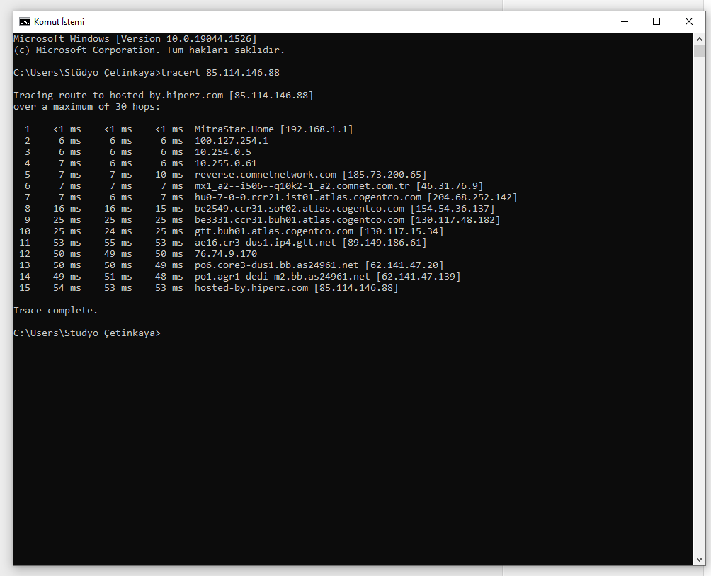

Şu anki hop adreslemesi ise paylaştığınız görselden farklı.

Eskiden TurkNet kullanıyordum. Bana destek vermeye çalışan elemanlar benden daha bilgisiz olup bu sebeple söylediğim şeyleri bile idrak edemediğinden dolayı hiç bir şeye çözüm getiremeyen kişilerdi. Üstte yazdığınız sorunların aynısını da yaşadım bende daha önce kendilerine iletmiştim, beğenmiyorsanız çıkın demişlerdi :D Müşteri hizmetlerinin bana tek cevabı sürekli olarak "kontrol ediyoruz bizde bir sorun görünmüyor" şeklindeydi madem sorun gözükmüyor ben yalan mı söylüyorum veya hayal mi görüyorum gel gör işte kardeşim var sorun, benim talebime saatler sonra cevap verdiğin an sorun gözükmüyor olabilir ama genel olarak sürekli oluşan kopmalar ve hız kesintileri vardı.
Senin tracert attığın adrese bende attım az önce Gıbırnet aboneliğimdeki iş yeri adresimden. Comnet sunucusu üzerinden işlem alınmış.
Bu adresleme ise benim Türk Telekom'a ait hop noktalarının atanmasını istemiyorum demekle oldu.

İşine yararsa bende aynı adrese ping attım. İzmir'de yaşıyorum. Turknet ile başlayıp araya TT giriyor gibi görünüyor.
30.01.2022 tarihinde VDSL olarak bağlandı. 12.02.2022 tarihinde Türk Telekom ekipleri bina içindeki Türk Telekom kutusundan fiber için kablo çekti. 119/8 hız alıyorum. 10'a yakın farklı hız testi sitesinde farklı zamanlar denenmiştir.
İstanbul Avcılar'da oturuyorum. Türk Telekom'a uğramıyor. Bundan önce Dsmart kullanıyordum. Dsmart, Superonline sunucularına uğruyordu.
