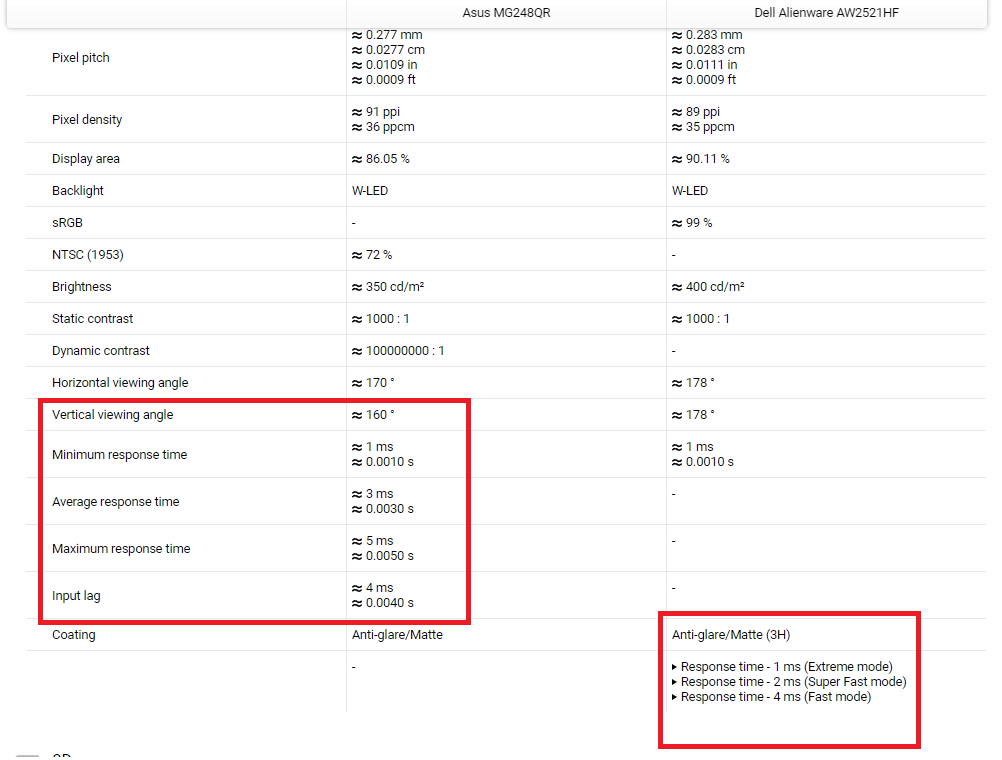

@88602 Hocam bizim ürün stoklara girene kadar biraz monitör özelliklerini araştırıyorum kafama takılan bir konu daha var.
İnput lag ile bu pixel gecikmelerini monitor üzerinden ayarladığımız ayar tracefree şu anki MG248QR'da diğerlerinde OverDrive oluyor galiba.
bu karşılaştırma linkinden baktığım resimde de detayını belirttim AW2521HFa Fast modun da gölgelenme aşma olmadan çalışıyor galiba stabil olarak fakat yanda da tepki sürelerini belirtmişler.
Benim şu an MG249QR avarajda 3 ms tepkime sahip iken, Fast ayarlarda IPS Alienware 4 ms tepkime süresi ile mi çalışacak. Bu giriş gecikmesine bağlı bir durum mu yoksa. Bu pixelleri iyileştirme mi? Sormak istediğim şu anki gecikme olarak tepkime süresi olarak bu monitörden hızlı çalışmayacak mı Alienware?
Evet, Trace Free özelliği ASUS monitörlerde bulunan bir Overdrive özelliği. Overdrive ayarı çoğu monitörde farklı isimlerde oluyor.
Bu rakamlar markanın verdiği veriler sadece. Sentetik testlerdeki sonuçlar çok daha farklı olacaktır. Bu siteye bakarak teknik detaylara ulaşamayız.
