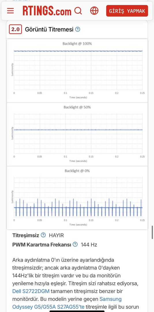

Rtings'te titremeyle alakalı incelemelerinde bilgi veriyorlar.
İki farklı monitörden örnek:
Eki Görüntüle 2522079
Eki Görüntüle 2522080
