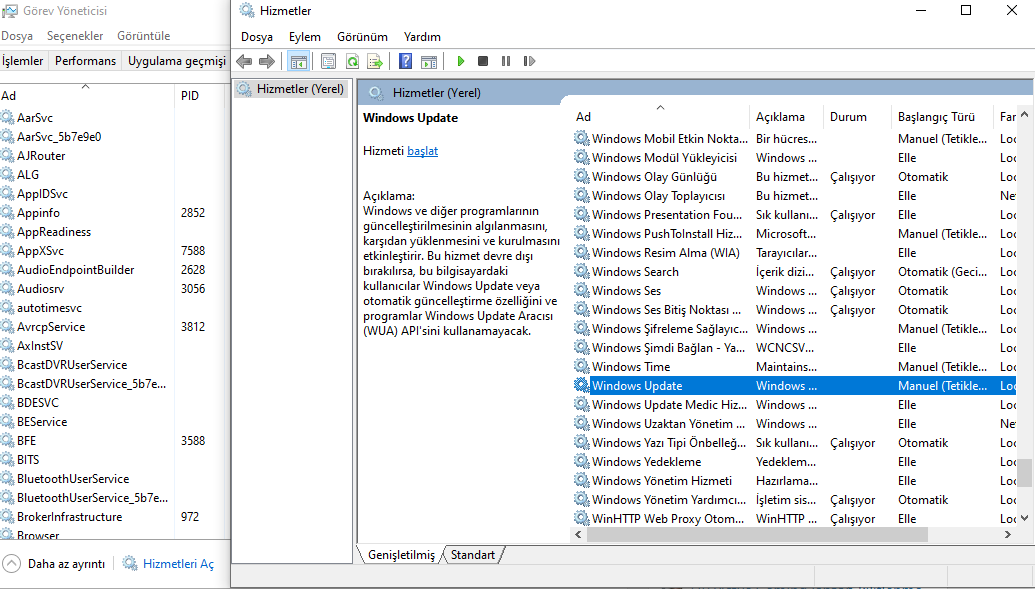

Windows Update kapatmayı dener misin
Hem Windows Update hizmetini kapattım hem de SATA kablosunu başka yere taktım. 5 saatlik kullanımda sadece ilk başta ve bir kez karşılaştım uyarıyla. Belki sorun çözülmüştür ama çözülmemişse güncelleyeceğim. Teşekkürler.
