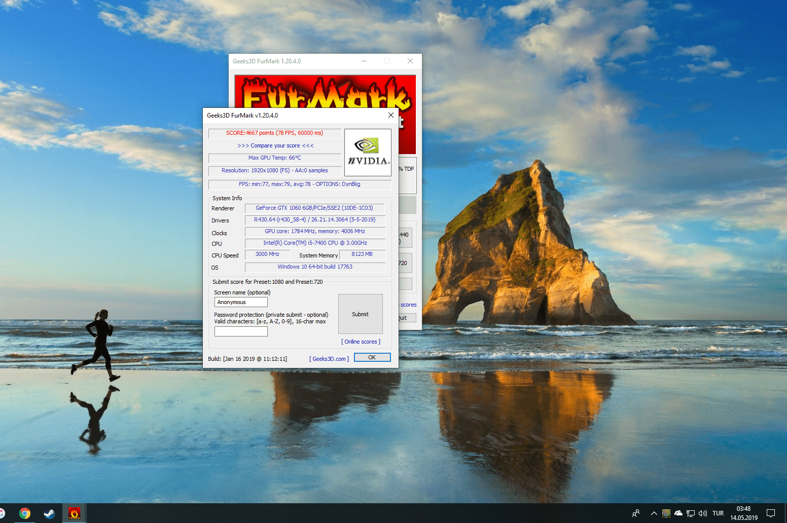

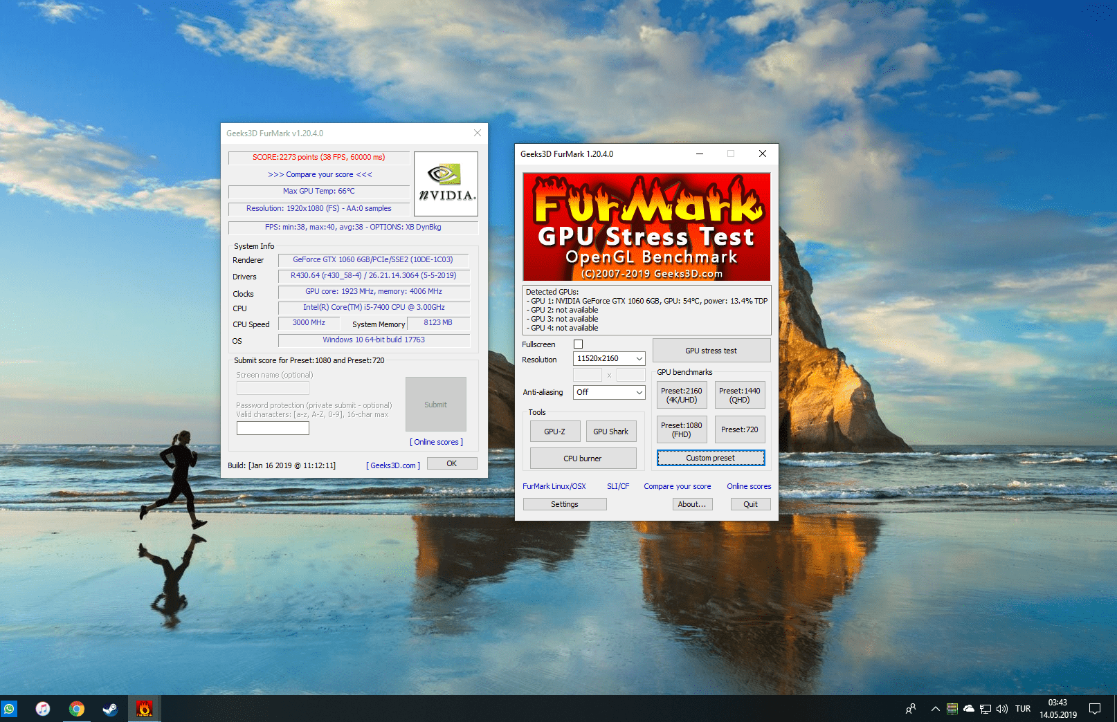

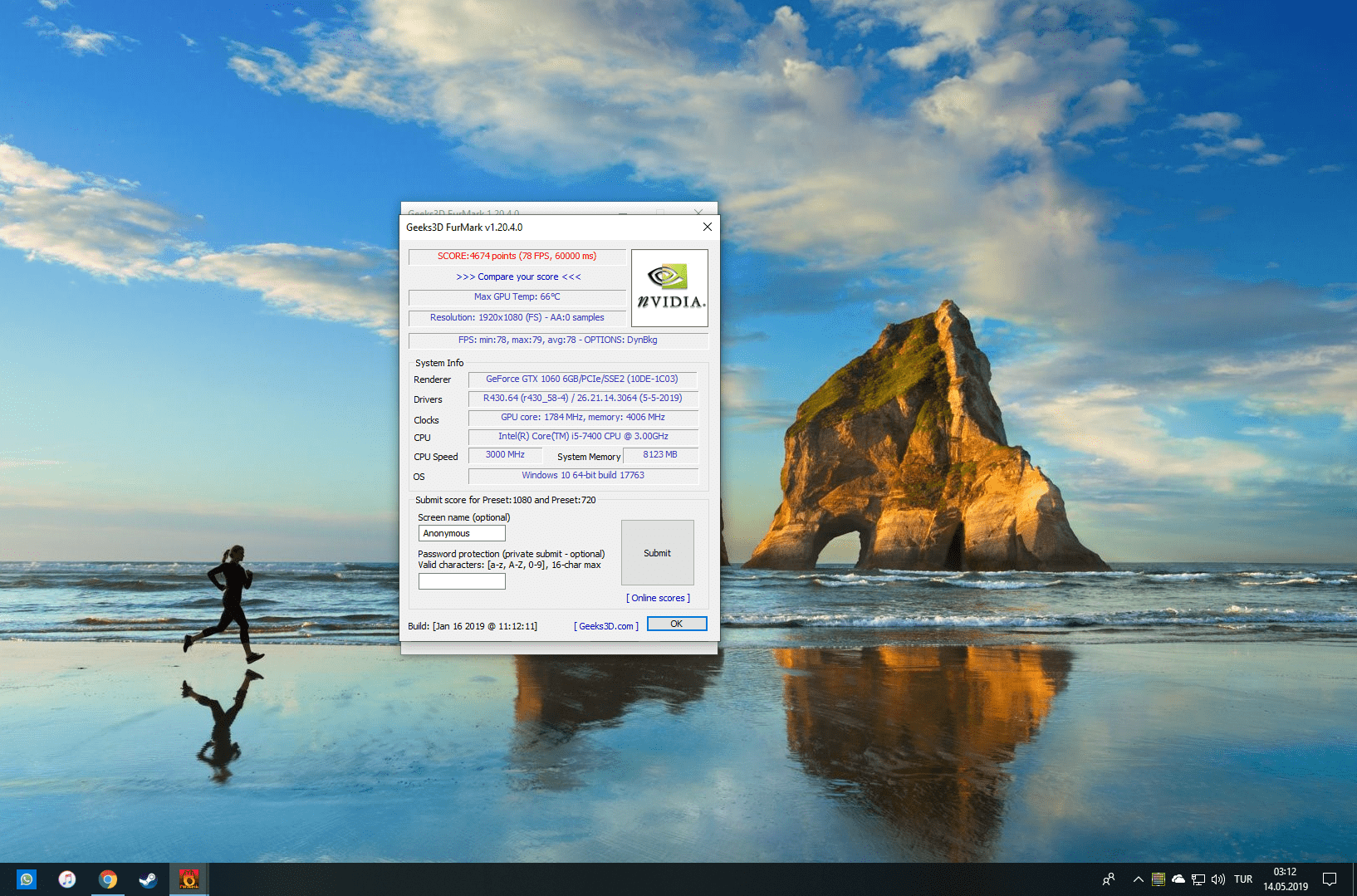

FurMark testi yapıp atar mısın? 1060 da az aldığını yeni fark ediyorum. Kart ikinci el mi? Mining yapılmış olabilir eğer öyleyse.
Hangi testleri yapmamı istersiniz?
Arkadaşlar bir de ben daha yeni yeni bilgisayar la ilgileniyorum. Bu zamana kadar hiç ilgi alanım olmadı. Hangi testleri hangi yolu izlememe yardımcı olursanız çok memnun olurum. Kime sorduysam sorunum çözülmedi. Kimsede yol göstermedi. Yardımınıza ihtiyacım var.

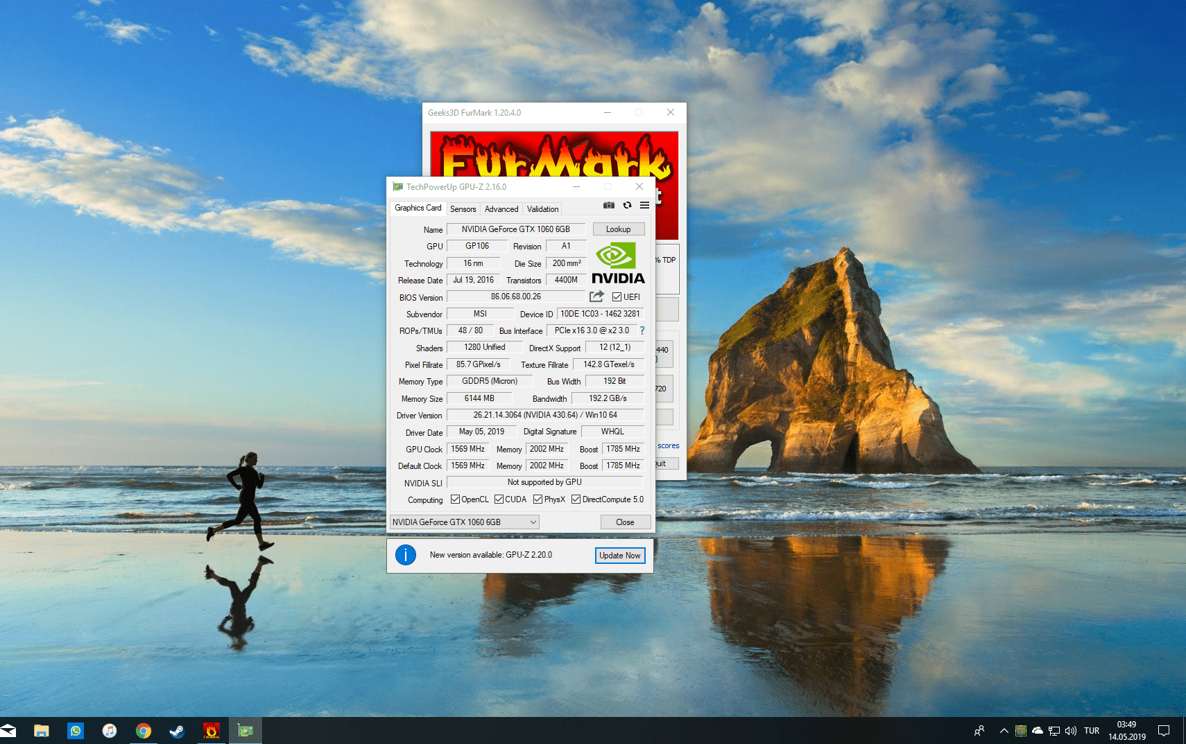

Gördüğüm butanlara basarak test yaptım sonuçlar burda arkadaşlar.

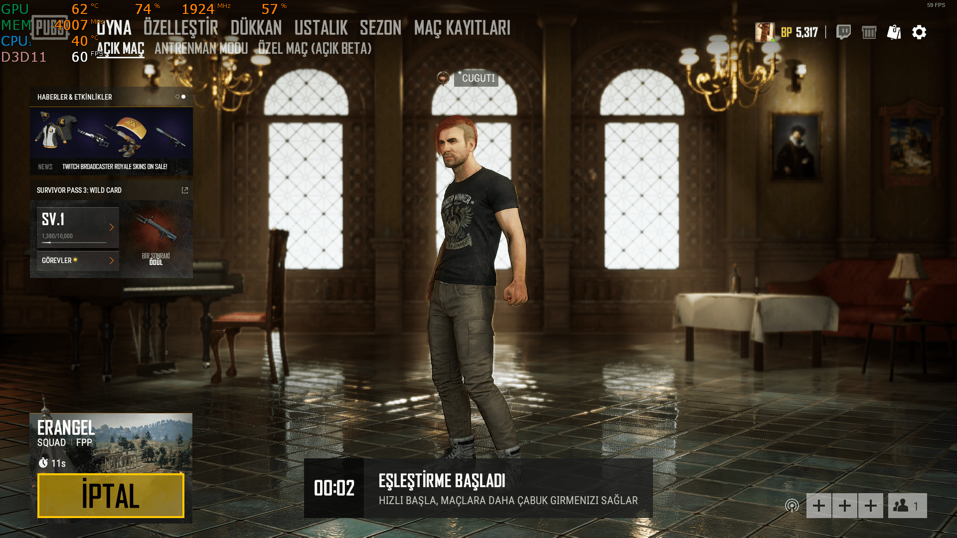

Bu resimler de lobi, Nvdia kendi ayarları ve kendi ayarlarım. (kendi ayarlarım low)
Diğer resimleri atamadım 4MB tan büyük olduğu için. Ama oyun içi FPS te aynı hemen hemen.
Nvdia ayarlarını etkinleştirdiğim zaman FPS düşüyor 90 ise 60-70.
Ama kendi ayarlarım 100 civarı veriyor.
4K/UHD ve QHD testlerini yapamıyorum. İzin vermiyor program.

Ekran Kartını tam olarak kullanmıyor 1060 olduğu için buna gerek yok zaten. 150 FPS üstü alıyorsanız çok üstüne düşmenize gerek yok. Low ayarlarda yük ekran kartından kalkıp işlemciye bindiği için normal.
Çözüm olurmu bilemem ama bendede asus dual 1060 3gb var. Güncel driver kurunca oyunlarda fps düşüşü vs oluyordu eski driver kurdum fps düzeldi. Bi eski driveri kur istersen.
Sorununuz Gtx 1060 güçlü olduğu için oyunda fazla enerji harcamamak için düşük seviyede çalışıyor eğer CS:GO içinde ekran kartının % kaç kullanıldığına bakarsanız dediğimi anlarsınız.
