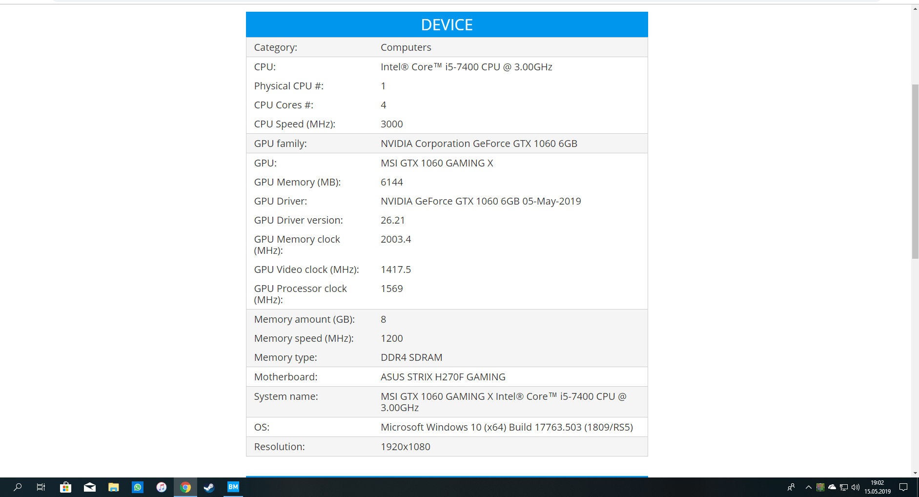

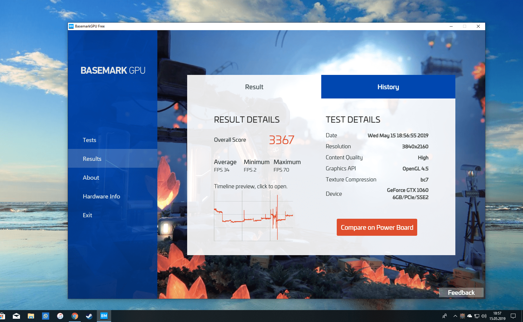

Arkadaşlar merhaba, Technopat'a katılalı daha bir kaç saat oldu. Konuları araştırırken katılmak istedim.
Sorunum şu: 1050 OC 2 2GB 128 Bit'te CS:GO'da 300 FPS alırken 1060 6 GB'da 150 FPS alıyorum. Sorunu bir türlü çözemedim.
İşlemci: i5 7400 3.0
Anakart: Asus 1151p h270f 6x
RAM: Adata DDR4 8 GB 2400MHz XPG D10
Harddisk: Adata SSD 480 GB
Ekran kartı: MSI GTX 1060 6 GB
İşlemci kullanımın ve ekran kartı kullanımın ne bu şekilde yaptıktan sonra?
Her iki oyunu da hem yüksek hem düşük ayarlarda oynadım. Sizin dedikleriniz benimde aklıma geldi. Acaba kart oyunu ciddiye almayıp devreyemi girmiyor diye. Ama sonuç yüksek ayarlarda daha düşük FPS.

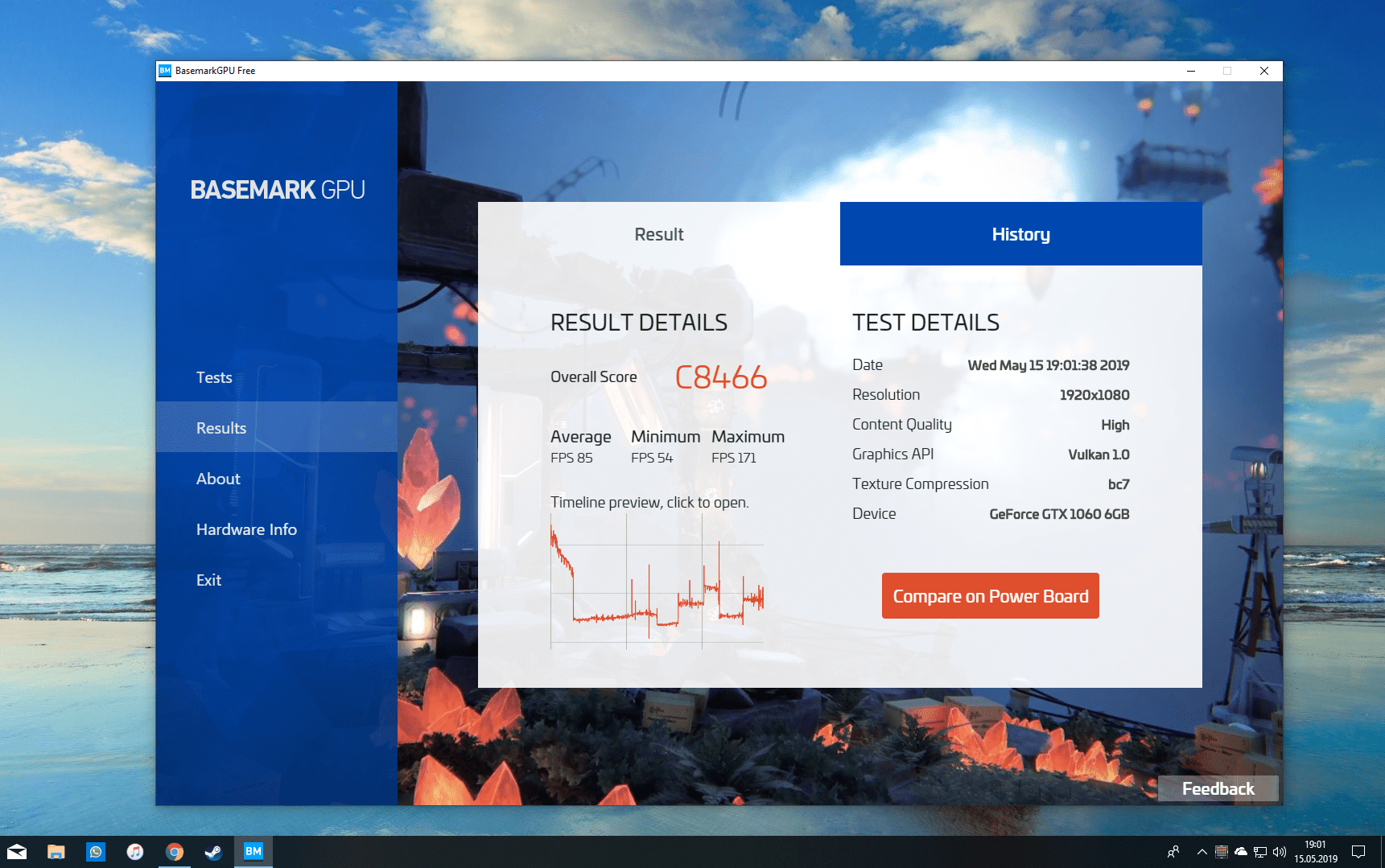

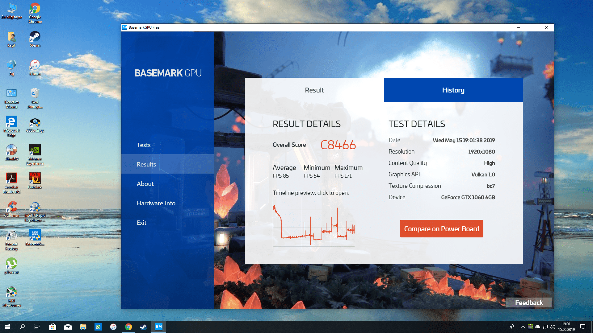

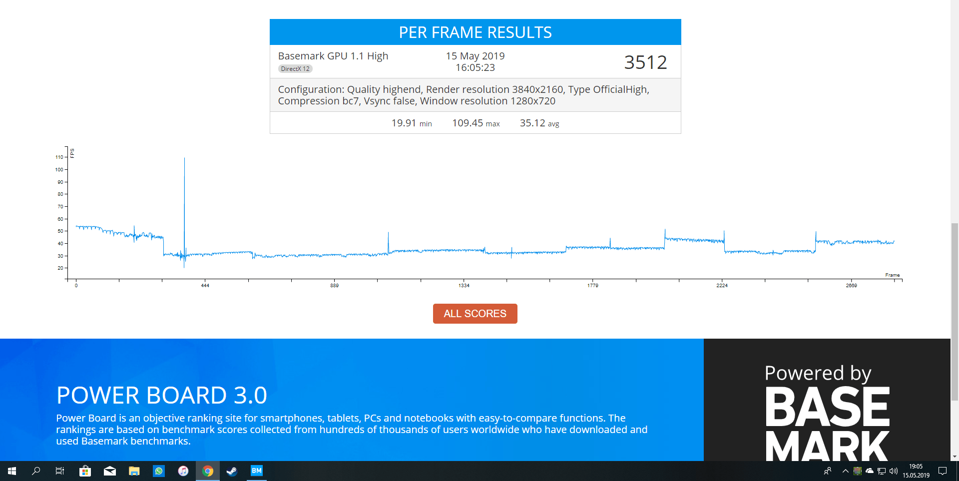

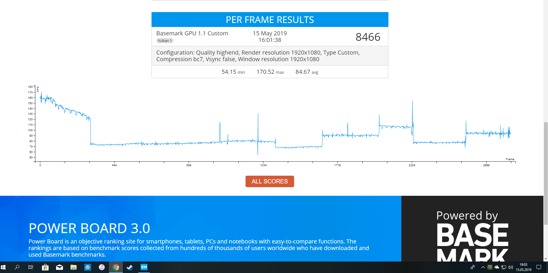

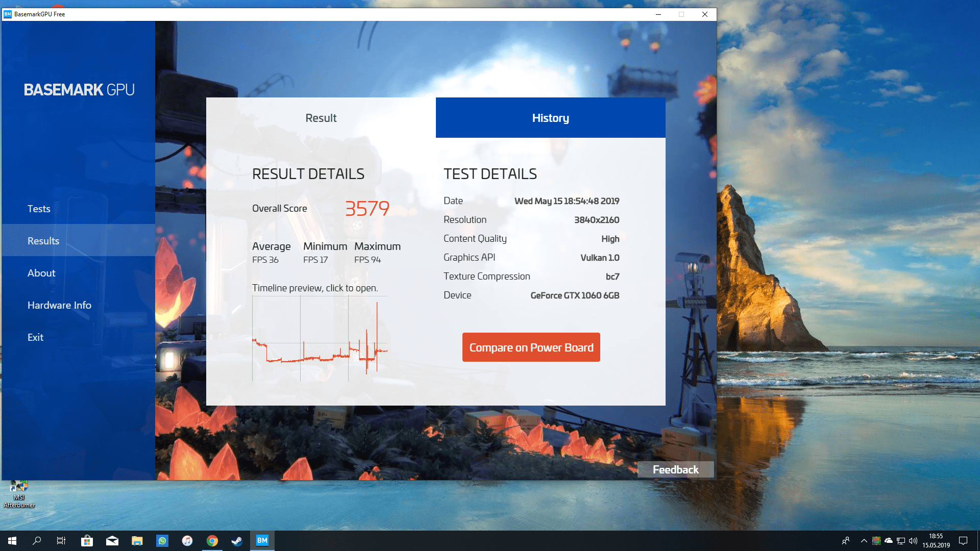

Bakın arkadaşlar bu da başka bir test programı sonuçları.
    622,1 KB · Görüntüleme: 46
    639,3 KB · Görüntüleme: 38

İşlemci ve gpu sıcaklığını kontrol etmiş mıydın? Sorun yaşadığın sadece CSGO mu yoksa genel mı?

Hocam benim oynadığım iki oyun var sadece. 1. CS:GO 2. PUBG
PUBG yi daha önce ekran kartımın düşük olmasından dolayı oynayamıyordum.
Ekran kartını değiştirdim şu anda bir problem yok ama FPS düşük.
Tabi bu söylediklerim orta ayarlarda.
Ayarları ultra yaptığım zaman FPS daha da düşüyor hafif hafif takılmalar baş gösteriyor.
Cs go başlangıç seçeneklerinde ki her şeyi silip verdiğim kodu yaz. 1024x768 çözünürlükte bütün ayarlar düşük şekilde test et bakalım kaç fps alıyorsun
+cl_forcepreload 1 -d3d9ex -nojoy +mat_queue_mode 2 +fps_max 0 -noborder -fullscreen -tickrate 128 -threads 4 -freq 144

Bu kodlar zaten yazılı bende hocam. Ama aynı devam ediyor.
Arkadaşlar sorunu düzeltemedim. Ama bir arkadaşım farklı steam hesabından giriş yapmamı söyledi.
Dediğini yaptım şaşırtıcı şekilde düzelme oldu. Lobiden oyuna bağlanırken 1000 üzeri FPS aldım. Oyun içi de 100-150 FPS. Ama harika akıcılığı var hiç bir şekilde donma kasma drop mevcut değil. Bu konuda sıkıntı çeken arkadaşlarım varsa onların da denemelerini tavsiye ederim.
